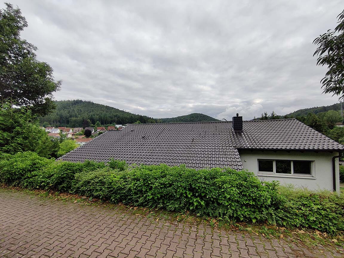

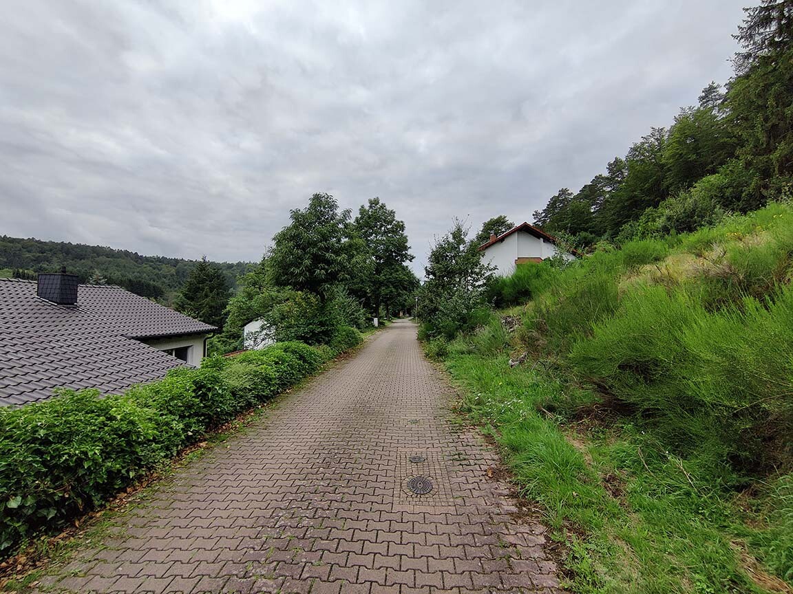

So sieht es beim linken und rechten Nachbarn aus:
Gepflasterter Weg neben einem weißen Wohnhaus, umgeben von Bäumen und einer Straßenlampe.
Gepflasterter Weg führt zu einem Haus, von dichtem Grün und einem Metallzaun umgeben.
So eine Auffahrt mit Steigung wie rechts würde ich auf keinen Fall wollen. Sieht komplizierter (=teurer) aus, verbraucht viel Platz und das ist schon eine Steigung bei der ich Bedenken hätte im Winter. Garage in Keller dagegen schon eher, oder weiter vorne am Grundstück. Es ist uns aber wichtig, dass wir einen Großteil des Grundstücks auch als Garten für die Kinder nutzen können.
Denke mal ein Bild des bewachsenen Grundstücks selbst sagt nicht viel, aber falls doch:
Grüne Böschung mit gelben Blumen und Wildpflanzen vor einem weißen Haus am Waldrand, Wald dahinter
