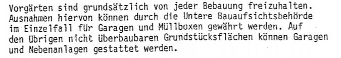

Garage/Carport nah ans Straßenniveau zu setzen würde das Winter-Risiko sicher entschärfen. andererseits wollen wir es auch nah ans Haus für Einkäufe, Regen usw. Daher wäre es bestimmt sinnvoll das Haus nicht ganz an den Rand des nördlichen Baufensters zu setzen? Mir fiel noch folgendes im Bebauungsplan auf. Heißt wohl, im worst case müsste der Stellplatz etwas zurückgesetzt werden, falls nicht anders genehmigt wird.
Schildtext: Vorgärten frei von Bebauung; Ausnahmen für Garagen und Müllboxen durch Bauaufsicht.
Mit weiteren Bildern von Aussicht oder dem gegenüberliegenden Haus kann ich noch nicht dienen, da müsste erstmal ein Ortstermin her auf den wir warten müssen falls wir doch noch zum Zuge kommen. Eventuell fahren wir trotzdem mal hin in den nächsten Tagen einfach um die Straße anzusehen, es ist halt 2h entfernt.
Budget ist eine gute Frage, können vs. wollen. Wir könnten basierend auf Rate, EK usw. laut Interhyp gute 1.2M ansetzen. Aber mit dem Grundstückswert von 150k würden wir sicher nicht so hoch gehen wollen. Vielleicht 600-700 fürs Haus ohne Grundstück?
Vorgärten grundsätzlich frei von Bebauung; Ausnahmen für Garagen und Müllboxen möglich.
