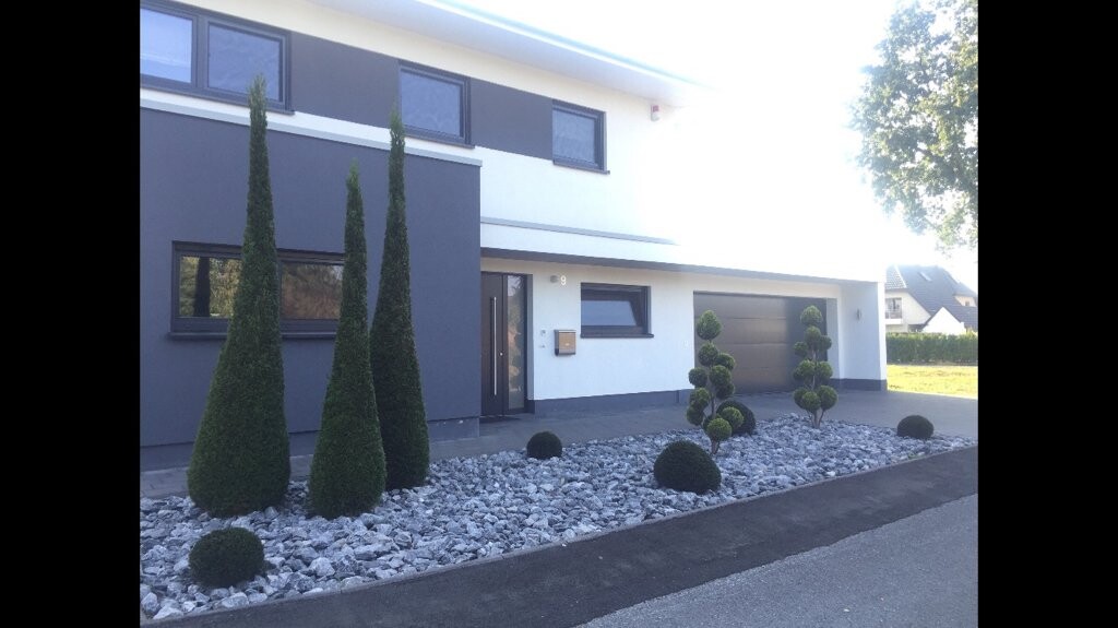

- Fassade Putz weiß/grau Beispiel siehe Anhang.
- unser laienhaft beschriebener Wunsch war optisch ein mix aus Stadthausvilla und Akzenten von Bauhausstil. Da sind nun viele verschiedene Geschmäcker, außen gefällt es uns schon sehr
