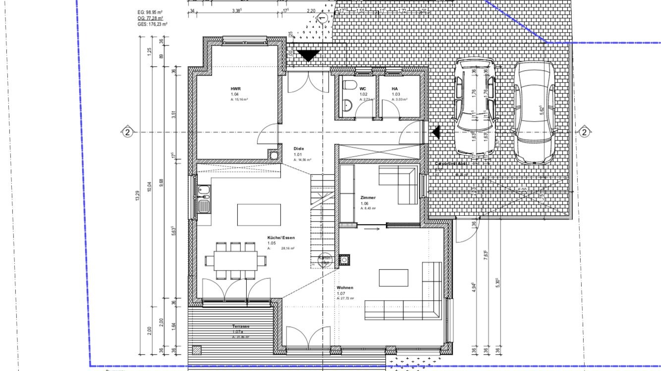

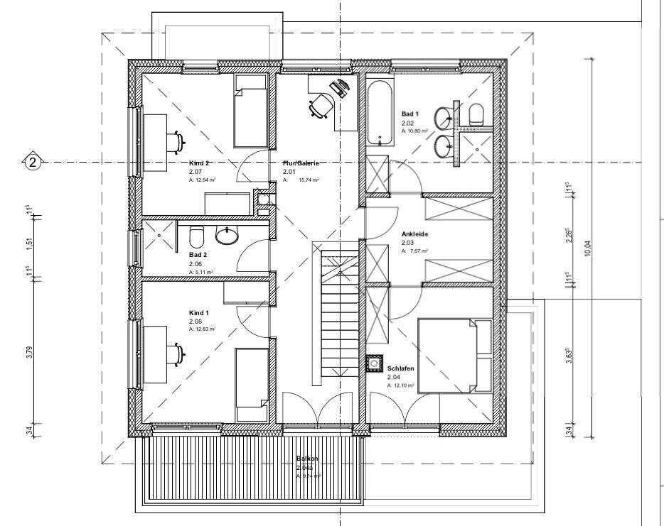

Hi Zusammen,
meine Frau und ich stehen kurz vor der Fertigstellung unserer Planung welche wir mit einem Architekten bestreiten. Das Ergebnis teilt sich in den unten angehängten Bildern dar.
Da sich hier geballte Erfahrungen von Bauherren tummelt würden wir uns sehr freuen Meinungen jeglicher Form dazu zu hören.
Was auf den Bildern noch nicht geändert ist aber bereits kommuniziert wurde, den Balkon auf die Seite des Schlafzimmers zu legen, dort is ja auch der Ausgang.

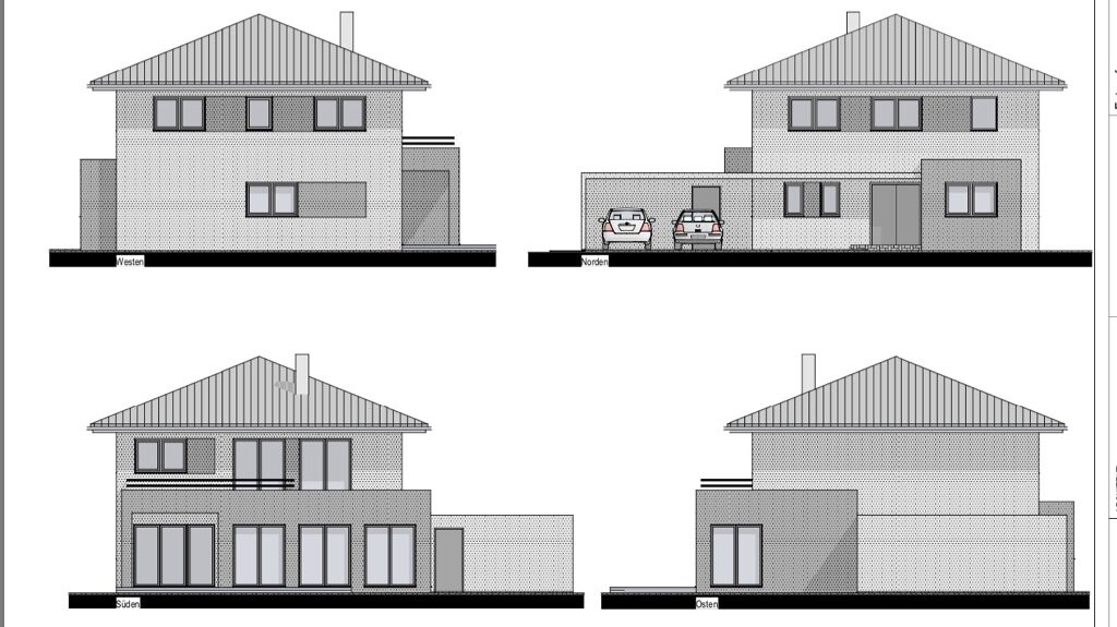

Der Grundriss ist für uns so gut wie perfekt, Positionierung der Fenster war nun die letzte Aktivität bei der ich noch Potenzial sehe.
Gerade in der Frage geteilte Fenster oder größere Fenster mit einer Scheibe.
Wir freuen uns auf Meinungen.

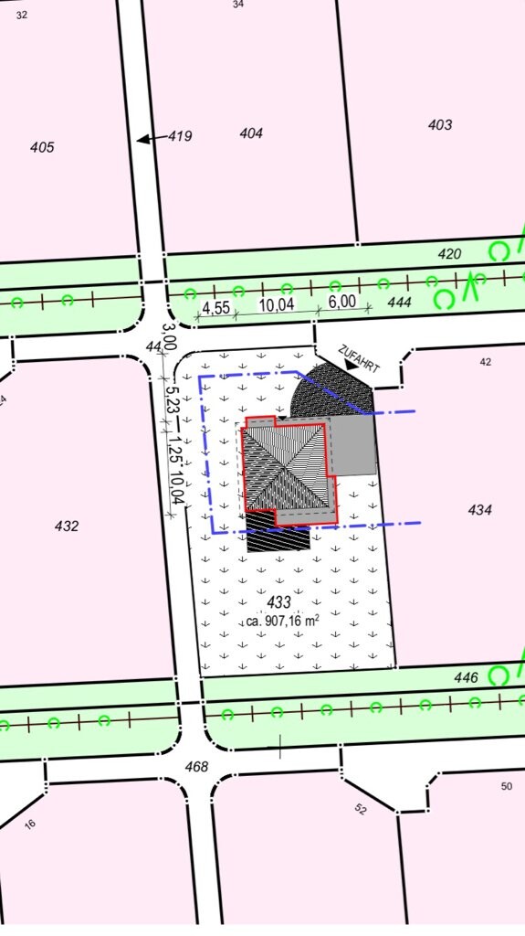

Größe des Grundstücks 908qm
Hang Nein
Grundflächenzahl 0,3
Baufenster, Baulinie und -grenze: siehe Bild

Ein schöner Entwurf. Mir gefällt das EG. Zum OG fallen mir folgende Dinge ein, die mir ganz persönlich nicht so passen würden:
1. Bad zu klein. Wie groß sind Dusche, Waschtische, Badewanne in der Zeichnung?
2. Schlafzimmer nur durch AKZ zu betreten, wollt ihr das wirklich?
3. Kinderzimmer wären mir zu klein. Das Schlafzimmer auch, wenn dort ein Schrank stehen soll.
Ich persönlich würde auf etwas Verkehrsfläche und das zweite Bad im OG verzichten, um diese 3 Punkte anzugehen.

Hallo, mir gefällt das Haus auch sehr gut. Herzlichen Glückwunsch!
Ein Detail würde ich noch einmal überdenken: Im Terrassenbereich des Erdgeschosses würde ich Schiebetüren bevorzugen. Das lädt im Sommer einfach dazu ein, die Türen offen zu lassen, ohne dass irgendwelche Türflügel in den Raum hineinstehen, die vielleicht auch noch mit irgendwelchen Türstoppern fixiert werden müssen, damit sie nicht immer wieder mal in Bewegung sind.

Solider Grundriss.
Einzig der Nutzen des Erkers im Hauswirtschaftsraum erschließt sich mir nicht. Sowohl optisch auch als vom Grössengewinn.

Ich schließe mich meiner Vorrednerin an, wenngleich der Entwurf auf mich insgesamt als merkwürdiger Zwitter (Zeltdach"Bauhaus") wirkt.
Meinst Du damit, (unter Beibehalt der dargestellten Abmessungen) bei den optisch zweiflügeligen Festelementen die Mittelsprosse wegzulassen ja oder nein ? - da wäre ich für nein, "zweiflügelig".
Wie soll denn überhaupt die Optik (Textur) der Oberflächen sein ? - auf den Perspektivzeichnungen sieht es nach Putz aus, mit dem Zeltdach fände ich Verklinkerung schicker (und ggf. die Erker in Putz).
