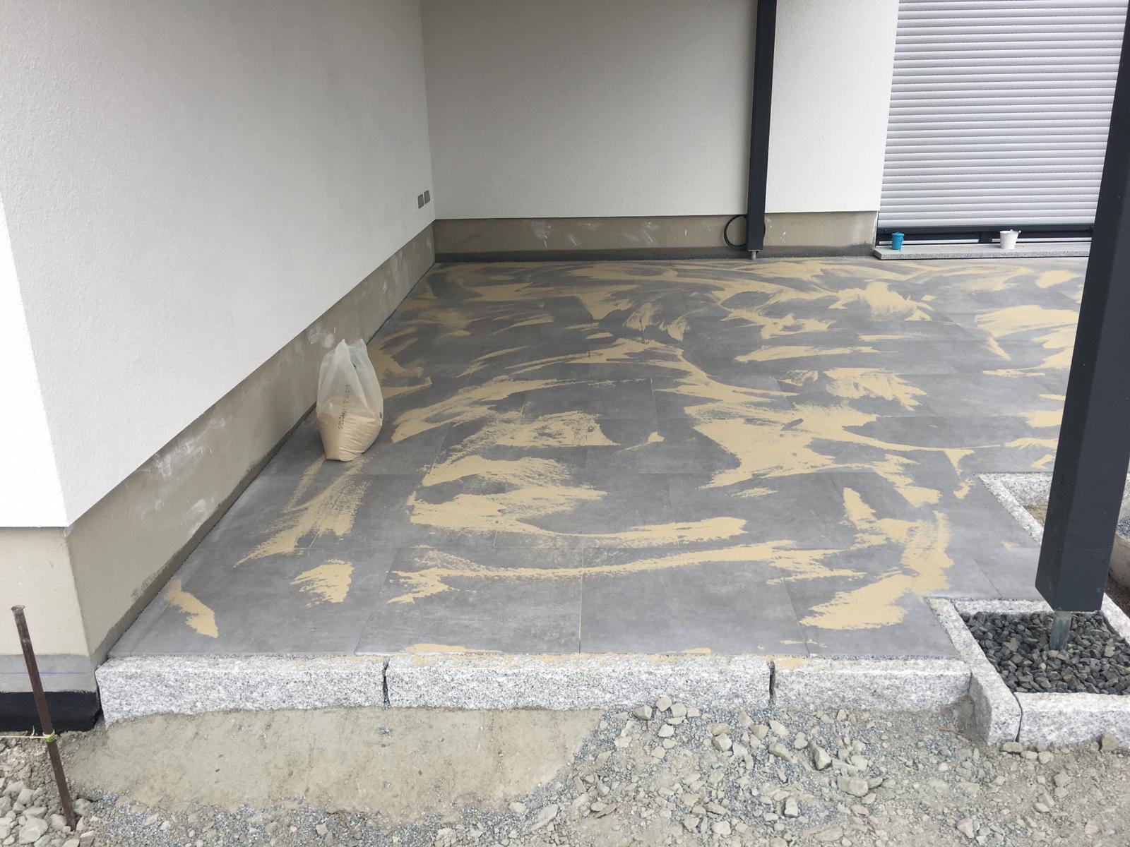

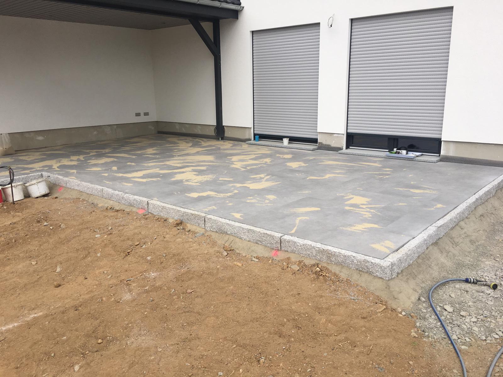

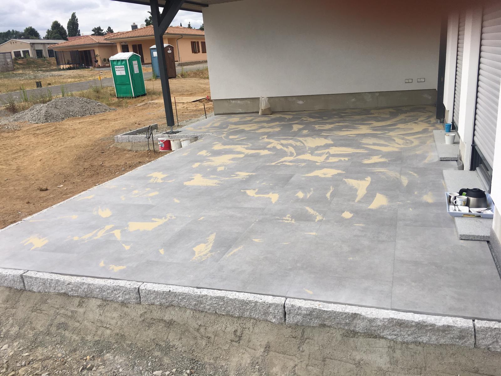

Ich würde es nicht ohne Fuge verlegen. Mein Mann hatte such so angefangen und im Endeffekt alles wieder hoch genommen, weil die Internetrecherche ergeben hat, dass das wohl keine so gute Idee ist. Mit Fuge gefiel es uns dann sogar besser.
Kann halt bei Ausdehnung dazu führen, dass was absplittert.
Haben vor 6 Jahren Betonplatten ohne Füge verlegt und letztes Jahr wieder.
Keine Unebenheiten, keine Absplitterungen
jucre45
naja mal sehen, bisher ist es einfach gut und akkurat verlegt und ich muss da auch gewissermaßen den Fachleuten vertrauen.

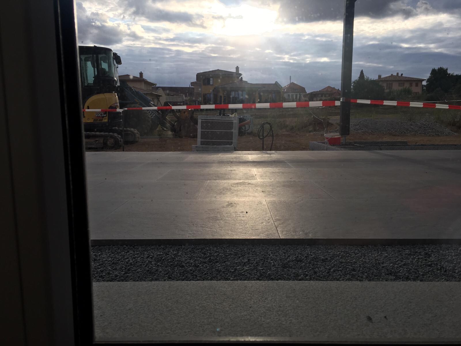

Blick auf eine Baustelle mit Bagger hinter Absperrband und Häusern im Hintergrund.

Fliesen außen auf Knirsch ins Splitbett zu setzen und hinterher einzufegen, hab ich auch noch nicht gesehen Aber was solls, schön ist es ja geworden.
