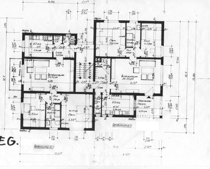

wir sind eine 4 köpfige Familie und bewohnen das OG eines Mehrfamilienhauses (4 Wohnungen), das uns gehört. Da der Platz langsam knapp wird und die EG Wohnung frei wird, wollen wir uns gerne vergrößern und die beiden übereinander liegenden Wohnungen zur Gartenseite verbinden.
In der Vergangenheit wurde auch bereits einiges am Haus saniert und umgebaut.
Unter anderem wurde der Grundriss im OG verändert, Fußbodenheizung überall eingebaut inkl. Fliesenverlegung, alle Fenster ausgetauscht, Dach gedämmt, Balkone saniert, Wohnungseingangstüren, Haustür und Garagentore ausgetauscht.
Grundsätzlich geht es uns vorerst um das EG, wo wir gerne mehr Platz schaffen würden.
Dazu habe ich die Grundrisse mal angehängt, wie es zurzeit aussieht (G1). Zusätzlich habe ich auch die Grundrisse des gesamten Hauses eingestellt (EG+OG), die jedoch nicht ganz der Realität entsprechen. Zum Beispiel wurde der Freisitz nie realisiert, sondern als eine Art "Wintergarten" gebaut. Es handelt sich um die beiden Wohnungen auf der rechten Seite in den Plänen.
In den nächsten beiden Posts gehe ich auf die geplanten Zustände ein.

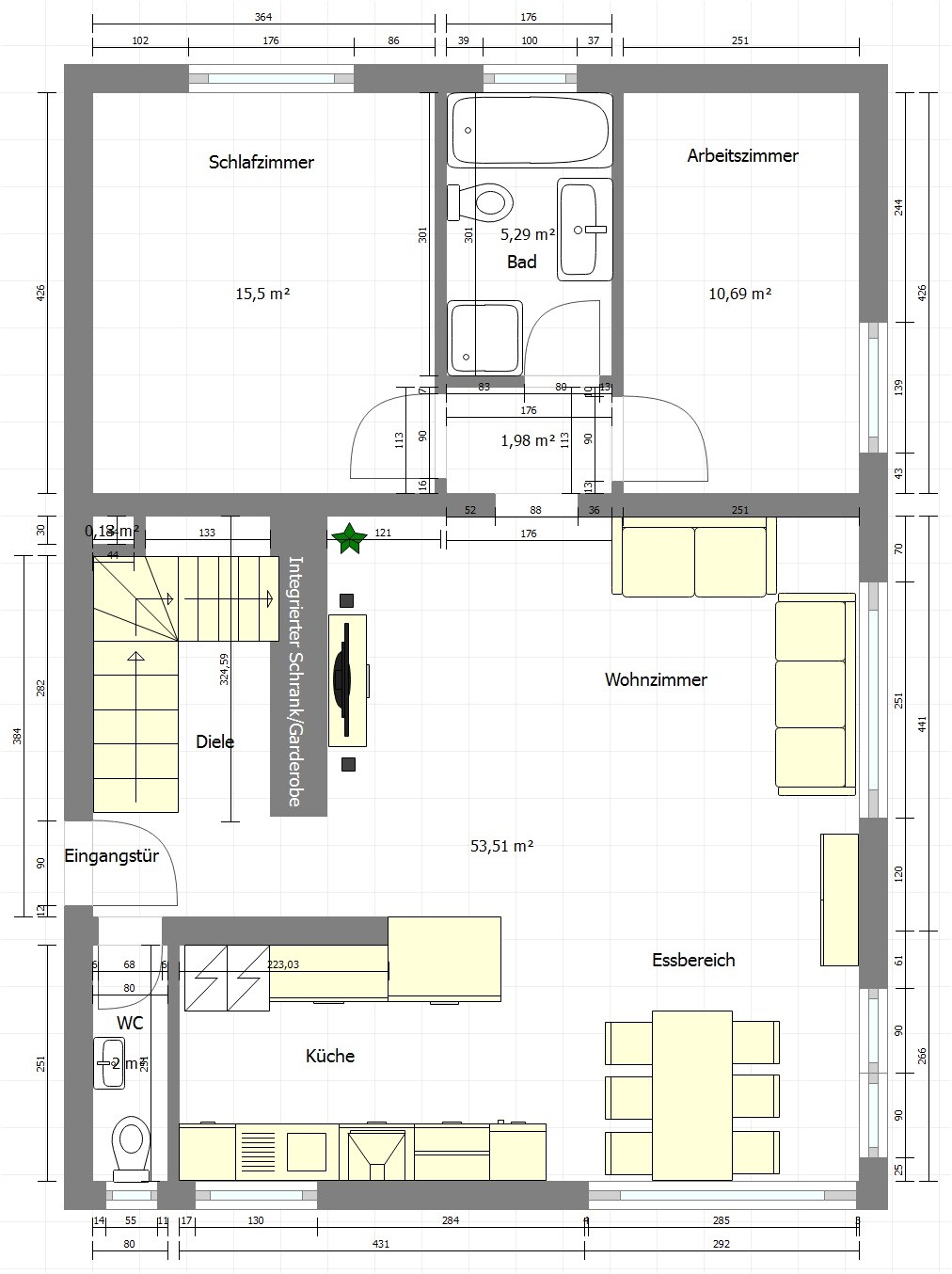

Daywalker11.03.20 15:22In diesem Post seht ihr die ersten Option für den Umbau (G2).
Wir sind nicht sicher, ob der Platz ausreicht, um Küche, Wohn- und Essbereich schön zu gestalten.
Nachteil bei dieser Lösung ist, dass wir unten weiterhin 2 zusätzliche Zimmer haben, die so nicht benötigt werden. Evtl. ist es ja kein Nachteil, aber es würde uns im EG ein Arbeitszimmer/Gästezimmer vollkommen ausreichen, die Schlaf- und Kinderzimmer sind dann oben.
Ein weiterer Nachteil wäre das kleine/schmale Bad, was im OG genauso aussieht. Aber auch damit würden wir zurecht kommen, da unser jetziges Bad auch recht klein ist.
Wir sind auch nicht sicher, ob der Platz für den Esstisch ausreichend ist und ob die Anordnung so ok ist. Der Tisch soll neu angeschafft werden und Platz für 6-8 Personen bieten (180cm, evtl. ausziehbar).
Der Vorteil dieses Grundrisses wäre, dass die Umbaumaßnahmen nicht ganz so groß wären und wir trotzdem einen Raumgewinn haben.
Alle möbel inkl. Küche sind nur exemplarisch eingefügt, um zu zeigen, wie wir uns das ganze grundsätzlich vorstellen.

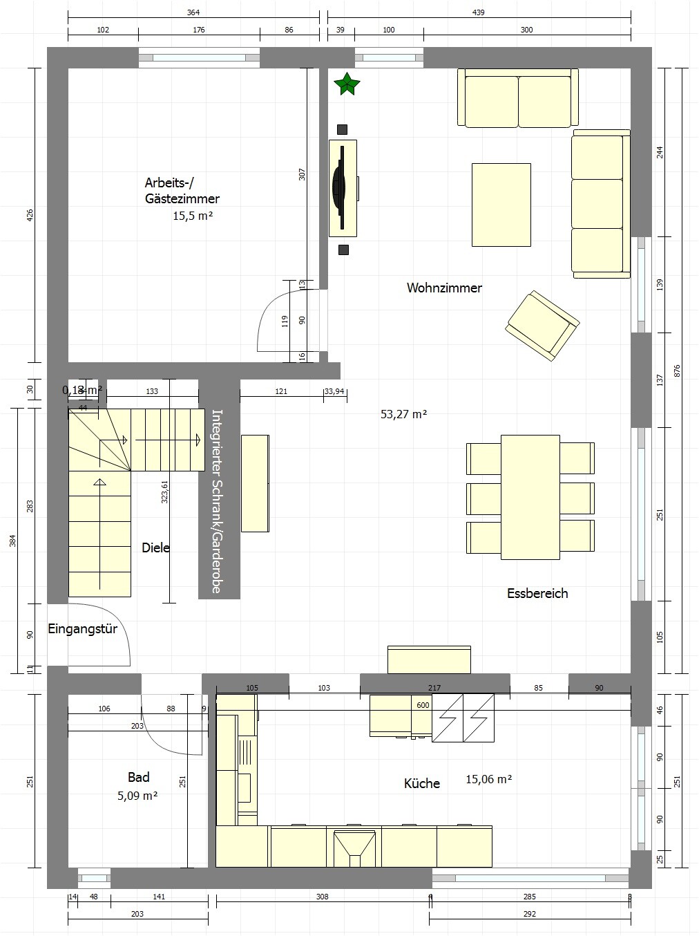

Daywalker11.03.20 15:23Unsere zweite Idee für den Grundriss sieht folgendermaßen aus (G3).
Hier sind erhebliche Umbaumaßnahmen erforderlich.
Man hat dann zwar keine offene Küche, sie wird dadurch aber nicht kleiner und man bekommt mehr Platz im Wohn- und Essbereich.
Alle Möbel inkl. Küche sind nur exemplarisch eingefügt, um zu zeigen, wie wir uns das ganze grundsätzlich vorstellen.
Es stellt sich uns die Frage, ob es die erheblichen Umbaumaßnahmen wert sind, den Grundriss so zu verändern.
Natürlich ist uns bewusst, dass es auch Geschmackssache ist, aber vielleicht seht ihr noch etwas, was wir nicht sehen oder bedacht haben.
Deswegen würden wir gerne eure Meinung hören.
Sollte ich noch etwas vergessen haben, reiche ich es gerne nach.

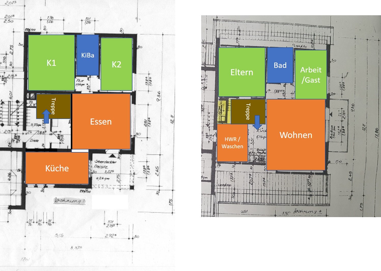

Aphrodithe11.03.20 17:47Warum öffnest du im zweiten Entwurf nicht auch die Küche und arbeitest dann mit einer Kochinsel?
Für mein Gefühl öffnest du sehr viele tragende Wände. Ob das die Statik mitmacht?
Ich bring mal die Idee ins Spiel, die Räume anders aufzuteilen (tragende Wände könnten weitgehend erhalten bleiben).
Unschön sind die sehr ungleichen Kinderzimmer.
EG:
- Kind 1/2
- Kinderbad
- Küche
- Essen
OG:
- Wohnen (TV, Sofalandschaft)
- Schlafen
- Arbeiten/Gast
- Bad
- Hauswirtschaftsraum
EG:
- Kind 1/2
- Kinderbad
- Küche
- Essen
OG:
- Schlafen
- Arbeiten/Gast
- Bad
Ohne die Deckenpläne zu kennen, scheint mir dennoch grundsätzlich wahrscheinlich, daß diese Maisonette-Vereinigung von EG und DG mit vertretbarem Statikaufwand möglich sein wird. Der Beitragstitel ist etwas irreführend: dies ist offensichtlich kein AltBau, sondern lediglich ein BestandsGebäude (schätzungsweise aus den Siebzigern, also schon eindeutig zu Zeiten der BRD).
