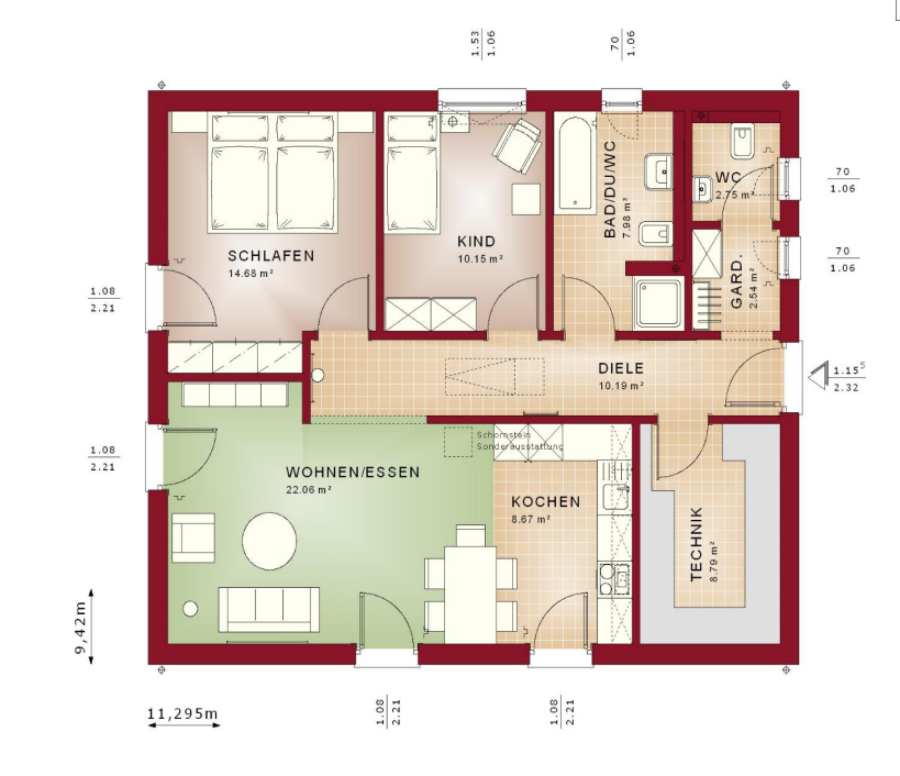

Haben ein Angebot für einen 88 m² großen Bungalow nach Energieeinsparverordnung mit Gastherme, Fußbodenheizung, Schornstein für Kamin, El. Rollläden für ca. 250 T€ schlüsselfertig inkl. Bodenplatte. Die Raumaufteilung finde ich ganz passend, lediglich der Kamin scheint nicht so wirklich Platz zu finden und das ein oder andere Fenster fehlt. Was sagen die Experten dazu?
2D Grundriss eines Hauses mit Schlafzimmer, Kind, Wohnen, Kochen, Bad und Diele
