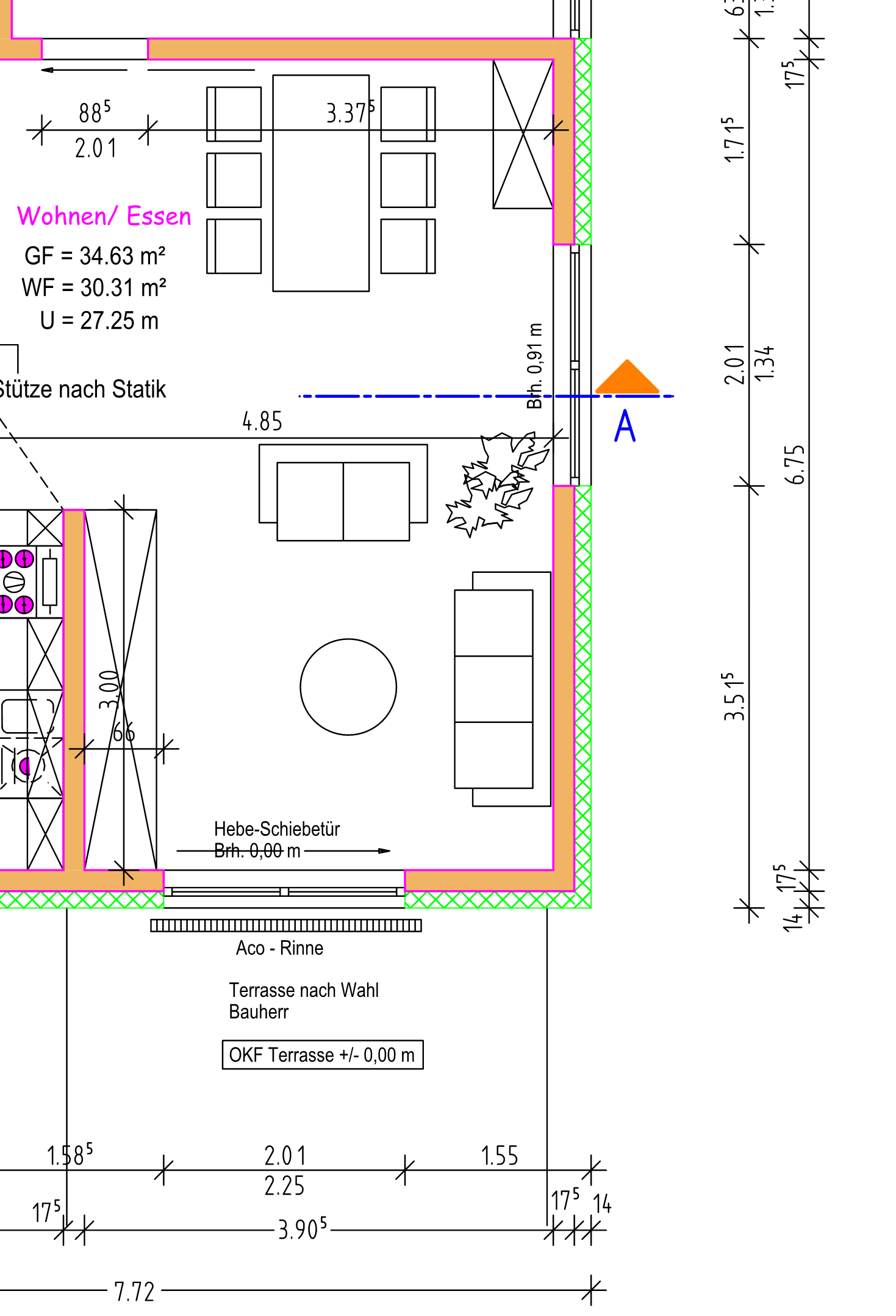

Unsere Überdachung ist komplett aus durchsichtigen Acryl Platten...eben wegen der Helligkeit...macht den Raum schon dunkler, aber ist noch im Rahmen...ebenfalls Südausrichtung.
Unsere Nachbarn haben sich erst vor 2 Wochen eine Überdachung mit Holz anbauen lassen...also undurchlässig. Die gesamte Terrasse und auch innen wird es dadurch extrem dunkel.
Wenn ihr noch weitere größere Fenster auf der Seite habt, mag das gehen...mir wäre es aber ohne, zu dunkel...
Basti2709
Basti2709
Wir haben sonst ebenfalls nur ein 2 Meter Ostfenster...1,35m hoch...wie gesagt, bei uns passt es trotzdem gut...aber eben auch die durchsichtigen Platten. Dafür ist die Überdachung über eine große Fläche.
Ihr habt noch weitere Fenster und es sollte schon funktionieren. Aber da sollte jemand mit ähnlicher Überdachung besser Auskunft geben können.
Ich kenne es wie gesagt nur vom Nachbarn. Und dort wirkt es auf mich schon sehr dunkel...haben aber auch nur ein weiteres Fenster im Osten...ist sogar nur einflügelig samt Plissee und Blumenkasten auf der Fensterbank.

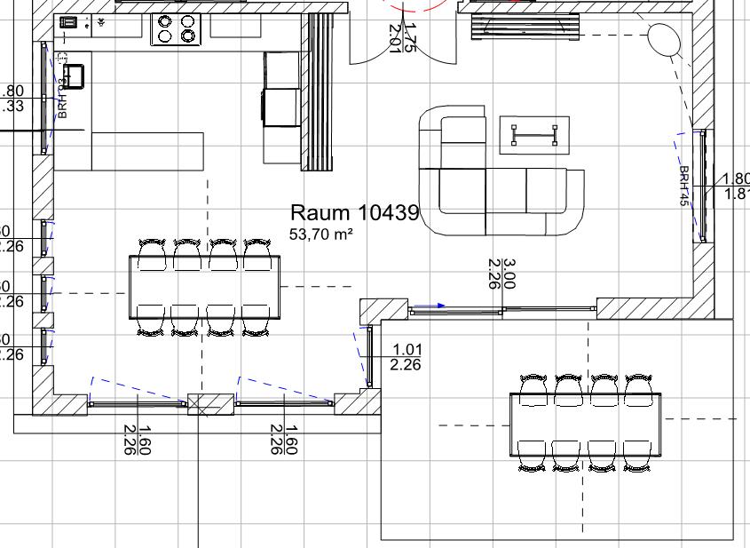

Lass den Einschnitt bei 1,5m. Da hast Du den Vorteil etwas regensicher unterstellen zu können (z.B. Schuhe, mit denen man in den Garten will).
Um auch bei Regen draußen sitzen zu können, würde ich mir so eine massive Markise mit seitlichen Stützen anbringen lassen.
Vorteil: im Frühjahr und Herbst, wenn man gerne die Sonne ohne Schutz genießt, geht das, dann fahr ich das Ding nicht aus. Im Sommer kann ich es als Sonnenschutz nützen, wenn ich will, muß aber nicht, wenn nicht notwendig. Bei Regen bieten solche Markisen ausreichend Schutz. Im Winter nehmen sie Dir im Wohnraum keine Sonne weg.
Musketier
Musketier
Wir haben gerade letzte Woche unsere 4x6m Terrassenüberdachung auf der Westseite bekommen. Ich war etwas überrascht, dass das Wasser teilweise über 1,5m von Süden und Westen unter die Überdachung gespritzt ist. Wenn die Überdachung dann im 2. OG ist, dann ist bei 1,5m definitiv nichts mehr mit regensicher unterstellen.
Pädda
Meine Frau und ich haben weiter über das Thema gegrübelt. Im Internet haben wir eine Pergola mit elektrisch ausfahrbarer regendichter und bis windstärke 6 robusten Markise gefunden. Das regendichte Material läßt auch weniger Licht durch. Wobei ein dunkleres Wohnzimmer nicht so stört wenn man eh draußen sitzt. Hat jemand bei so einer regendichten Markise evtl. auch Erfahrungen?
