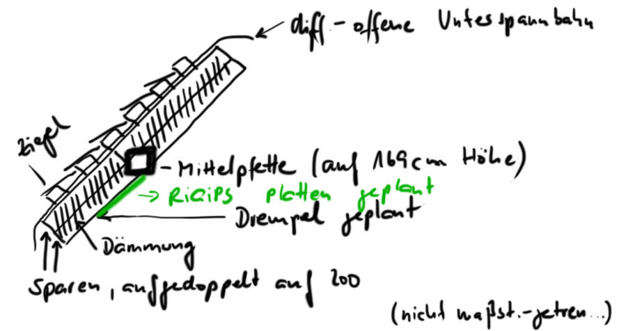

Hallo liebes Forum,
noch eine Frage zur Technik:
Siehe Skizze ... unter die Mittelpfette sollen nun ueber die Dampfsperre Rigipsplatten
angebracht werden und nachdem wir die Profile dafür schon gesetzt haben, sehen wir,
dass ein Plattenheber (geborgt bei OBI) erst ab einer Höhe von 150cm arbeiten kann.
Wie heben ich also - und das ist eben eine Frage der Technik - die Platten mit 2 Mann so
an, dass sie hinten mit dem Drempel abschließen und unter der Mittelpfette abschließen.
Das soll ja ordentlich passen ...
Gestern Abend war das eine ziemlich anstrebende Arbeit - gibt es da nicht irgeinen
fachmännischen Tipp?
Handskizze einer Dämmung an einer Gebäudewand mit Ziegeln und Dämmmaterial
Sunny
Sunny
willst du den Drempel erst später setzen? Dann verstehe ich dein Problem gerade nicht, denn dann könntest du die Platten unten ja durchgehen lassen und musst nicht genau auf den mm achten. Später dann die Konstruktion des Drempel davor und du hast unten einen sauberen Abschluss.
paintinx
jau, die Antwort ist in deiner Antwort ... ich kann ja den dremel vorher machen und dann die platte aufsetzen.
mir ging es eben um den Kraftakt an sich - fett schwer die platten ... danke
