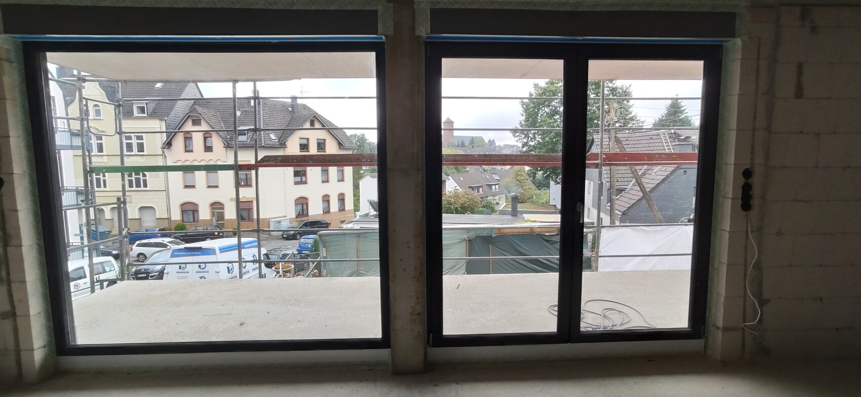

wir haben zwei Erkerfenster und jedes einzelne ist 1,88m x 2,33m (Maße fertig eingebaut), ganz normale Kunststofffenster, haben bisher alles überstanden (Sturm) und gibt keine Probleme damit.
