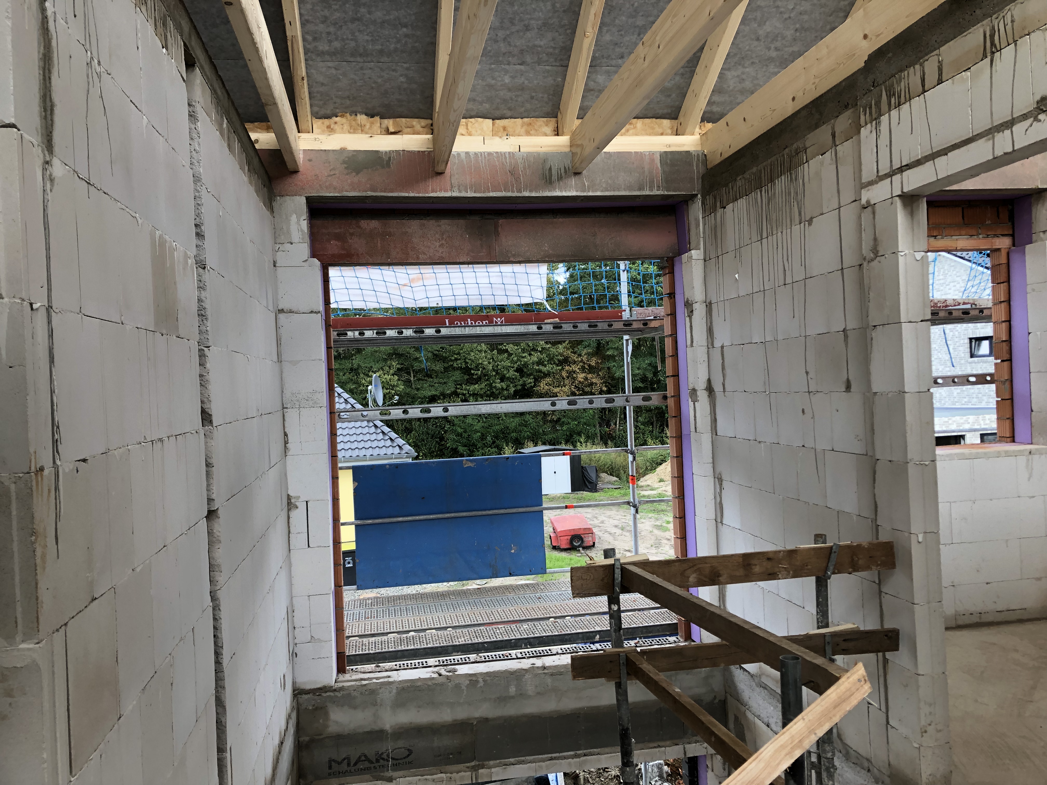

Also dieses Fenster ist nichts besonderes frag doch Mal wieso das nicht. Hat der Gu deinem Fensterbauer ein Budget vorgegeben?
Golfi90
Golfi90
Der Fensterbauer wird ja bestimmt ein Angebot abgegeben haben, damit der GU mit ihm zusammen arbeitet.
Aber selbst das könnte man ja über Aufpreise uns gegenüber regeln... Wurde bei der Haustür ja auch gemacht...
Golfi90
Golfi90
Die 4 (Scheiben) sind ein 2 geteiltes Fenster in der Mitte mit einer Horizontal verlaufenden Absturzsicherung... Wieso auch immer dort eine in den Plänen eingezeichnet wurde...
Auch zweiteilig sehe ich da keinen Grund zur Sorge, der Mittelpfosten macht doch zwei Felder daraus - also nichts anderes als zwei bodentiefe Fenster, die zufällig nebeneinanderstehen. Aber jede Scheibe für sich ist eine selbständige Windangriffsfläche, und daher einzeln gesehen nur halb so breit wie das Gesamtfenster.
