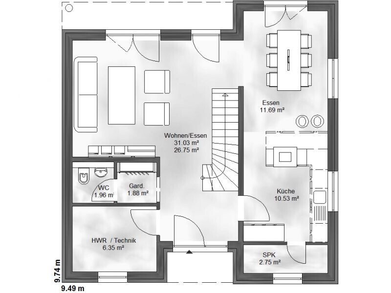

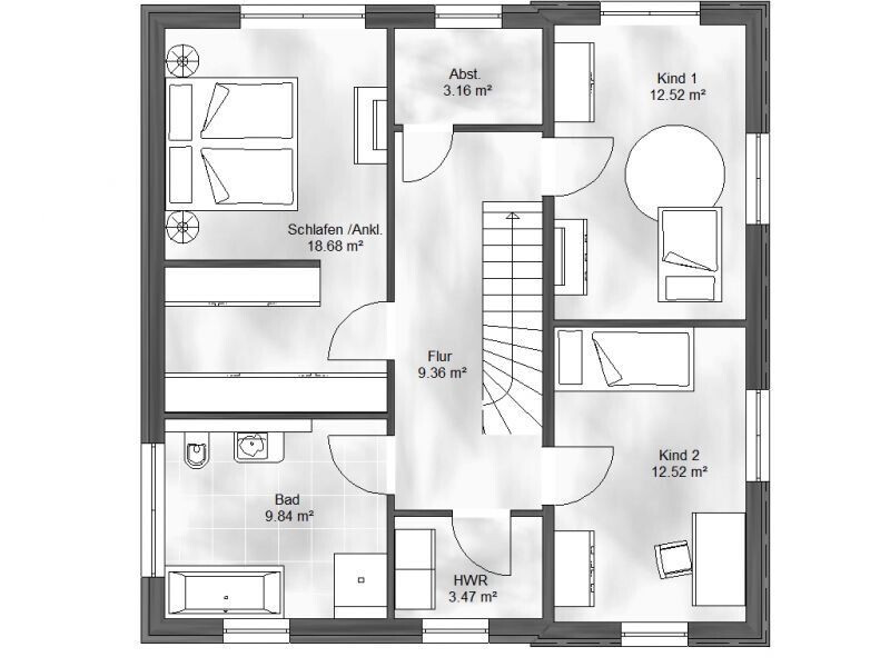

@Snowy36 ... hier ein Grundriss, den ich mal irgendwo gefunden habe:
Sogar nur 139 qm
Grundriss eines Hauses: Erdgeschoss mit Wohnen/Essen, Küche, Essbereich, WC, Garderobe, HWR/Technik.
Grundriss Obergeschoss: Flur, Treppe, Schlafzimmer, zwei Kinderzimmer, Bad, HWR, Abstellraum.

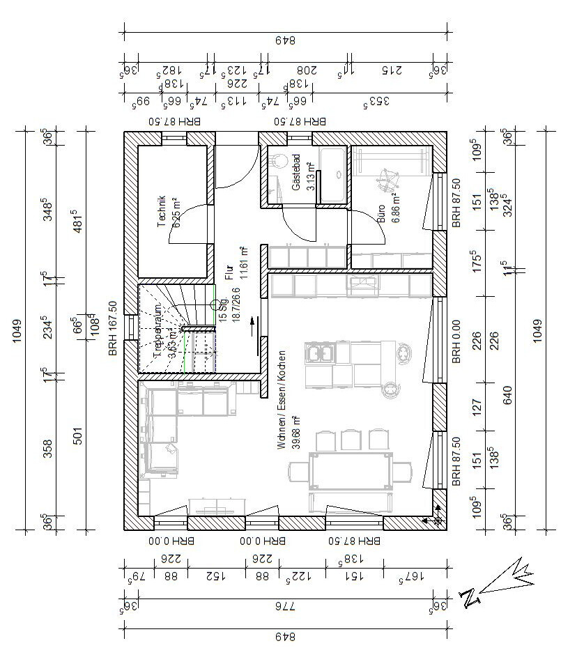

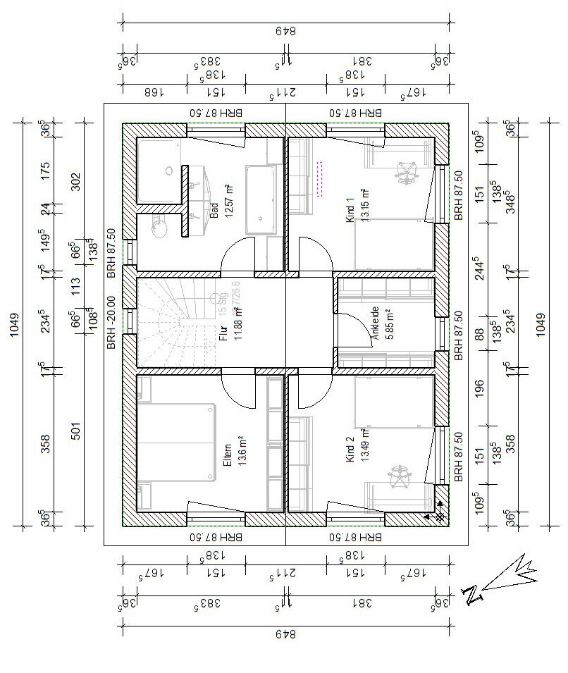

Und dann noch einen von mir mit 140 qm ... Ankleide im OG kann da auch Hauswirtschaftsraum sein.
Grundriss eines Hauses mit Wohnzimmer, Küche, Flur, Büro, Gästezimmer, Technikraum, Treppe.
Grundriss eines Obergeschosses: Elternschlafzimmer, zwei Kinderschlafzimmer, Ankleide, Bad und Flur.

Es ging ja jetzt nicht um total ausgeklügelte Beispiele, die genau deinen Stil treffen, sondern um Beispiele, die zeigen, dass man keine 180 qm Wohnfläche braucht, um einen sinnvollen Hauswirtschaftsraum im OG zu schaffen. Insbesondere, wenn man sowieso die Wäsche nicht draußen aufhängt, dann macht es umso mehr Sinn, die Wäsche auf dem Geschoss zu machen, auf dem auch die dreckige Wäsche anfällt und die saubere Wäsche wieder verstaut werden soll.
Beispiel 2 ermöglicht übrigens im Elternschlafzimmer 350 cm Schrank und im "Ankleide=Hauswirtschaftsraum-Raum" ist durchaus Platz für die allgemeingültige Wäsche wie Bettwäsche, Handtücher usw.
