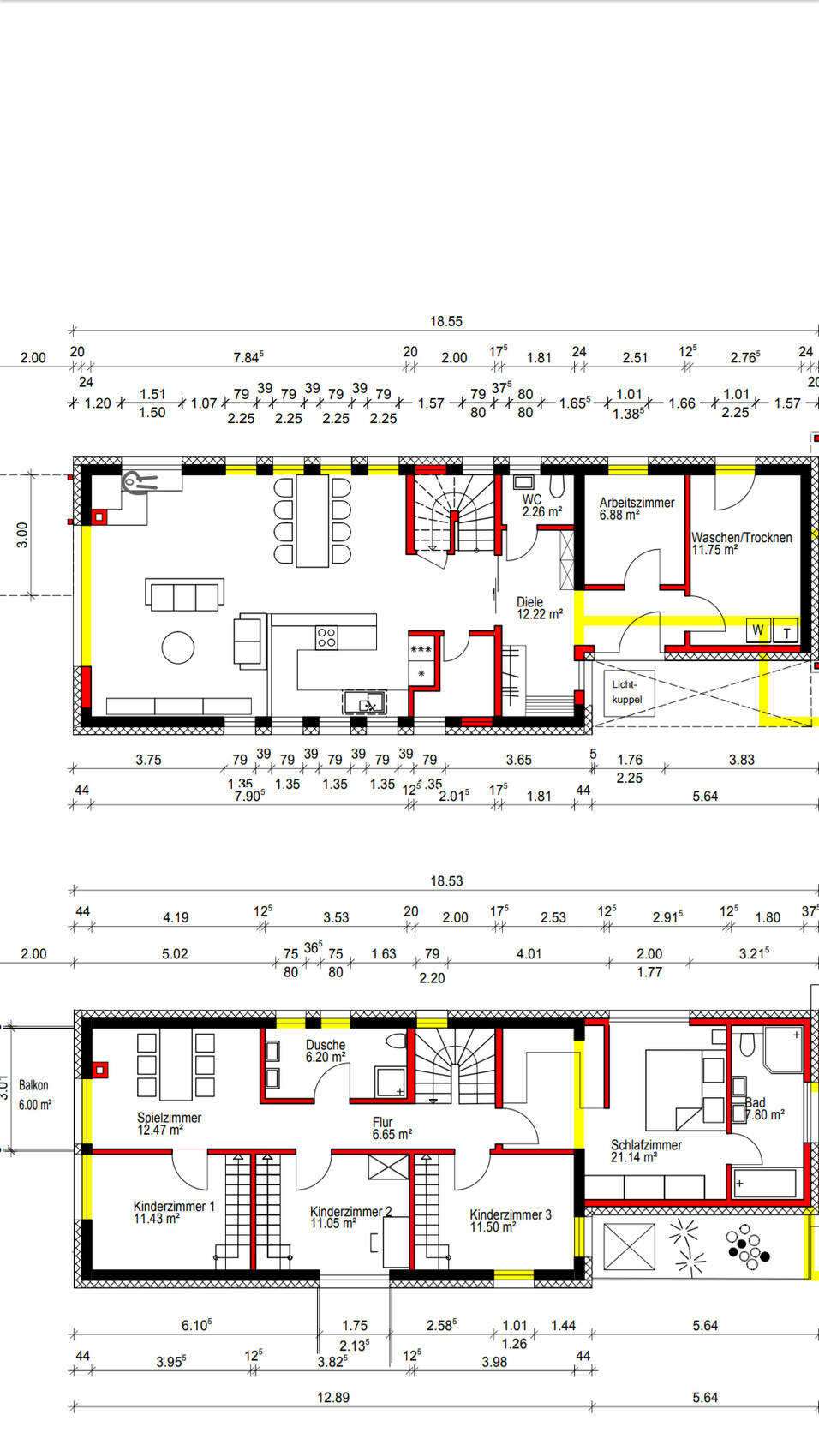

Hallo liebe Mitleser,
Ich bitte um konstruktive positive sowie negative Kritik unseres vorläufigen Grundrisses.

Wünsche/Ideen:
Ein großer Hauswirtschaftsraum (!!), Da wir den mit drei Kindern und ohne Keller benötigen. Eine Speisekammer an die Küche grenzend ist uns auch wichtig, da wir keine Oberschränke haben möchten.
Da die Kinderzimmer eine kleine Grundfläche haben, wurde ein zusätzlicher Spielbereich sowie Emporen in den Zimmern geplant, was wir sehr mögen.
Bedenken am aktuellen Grundriss: die Wohn/Essfläche könnte zu klein sein und die Treppensituation stört uns ( sehr hellhörig). Deswegen die Überlegung das Arbeitszimmer und die Ankleide zu streichen und die Treppe sowie WC nach rechts zu setzen. Dann wäre mehr Platz im Wohn/Essbereich und für den Vorratsraum und es würde im OG ein Abstellraum realisierbar.
Das Gebäude ist sehr lang und schmal, deswegen ist die Grundrissplanung nicht so einfach. Da wir aber einen alten Hof im Außenbereich umbauen, sind wir da sehr strikt an die aktuelle Form gehalten und dürfen nicht über die im Grundriss gezeichneten Maße heraus.
Das mittige Kinderzimmer behält den Steg, der aktuell zum Heuboden führt damit dort irgendwann Mal ein zweiter Eingang sein kann. Vorerst soll dort aber keine Balkontür o.ä. eingebaut werden, da die Kinder zu klein sind.
Wichtigste Fragen:
Funktionalität ( wenig Abstellfläche, könnte man durch wegfallen des Ankleidezimmers ändern), Wohnfläche soll geräumiger/luftiger werden.
Der Entwurf stammt von einem Architekten mit vielen Ideen die von uns beigesteuert wurden.
Wir freuen uns über gut gemeinte Kritik/Lob/Ratschläge.

was mir auf den ersten Blick aufgefallen ist, ist die Küche. So, wie sie im Grundriss eingezeichnet ist, finde ich sie sehr unpraktisch. Ihr seid 5 Personen und es gibt nur einen schmalen Eingang in den Küchenbereich. Satu vorprogrammiert. Zusätzlich sind viele Ecken eingeplant, die gerade bei mehreren Personen dafür sorgen, dass man sich gegenseitig blockiert. Der Zeilenabstand kommt mir auch zu gering vor, der ist ja kaum größer als die Küchenschänke (60cm), sollte aber eher 120cm betragen. Außerdem finde ich es nicht gemütlich, mit dem sofa direkt an den Küchentresen zu stoßen. Wenn mal was umkippt, wird das eine große Sauerei... Da empfehle ich, nochmal umzuplanen!
Der Raum ist leider nicht so groß, um da gut Küche, Essen und Wohnbereich unterzubringen, deshalb fällt mir spontan auch keine Lösung ein.
Ich fürchte auch, dass der Hauswirtschaftsraum mit 11qm nicht so groß ist, wie du es gerne hättest. Da muss einiges an Technik rein, dann noch die Waschgeräte, dann ist nicht mehr allzu viel Platz für Stauraum.

Danke für dein Feedback.
Ja, die Küche bereitet mir auch bauchschmerzen. Zwischen Küche und Sofa war eine Trockenbauwand angedacht, da dort Ofen und Dampfgarer auf Körperhöhe stehen sollen.
Deswegen überlegen wir, den Raum zu vergrößern, breiter wird er dadurch leider nicht, aber wir würden ggf mit nur einer langen geraden Zeile plus Insel auskommen und es würde "luftiger"wirken.
Ich habe vergessen zu erwähnen das die gesamten Hausanschlüsse in die andere Scheune kommen und der Hauswirtschaftsraum wirklich ausschließlich für Wäsche und Matschklamotten da sein wird.
