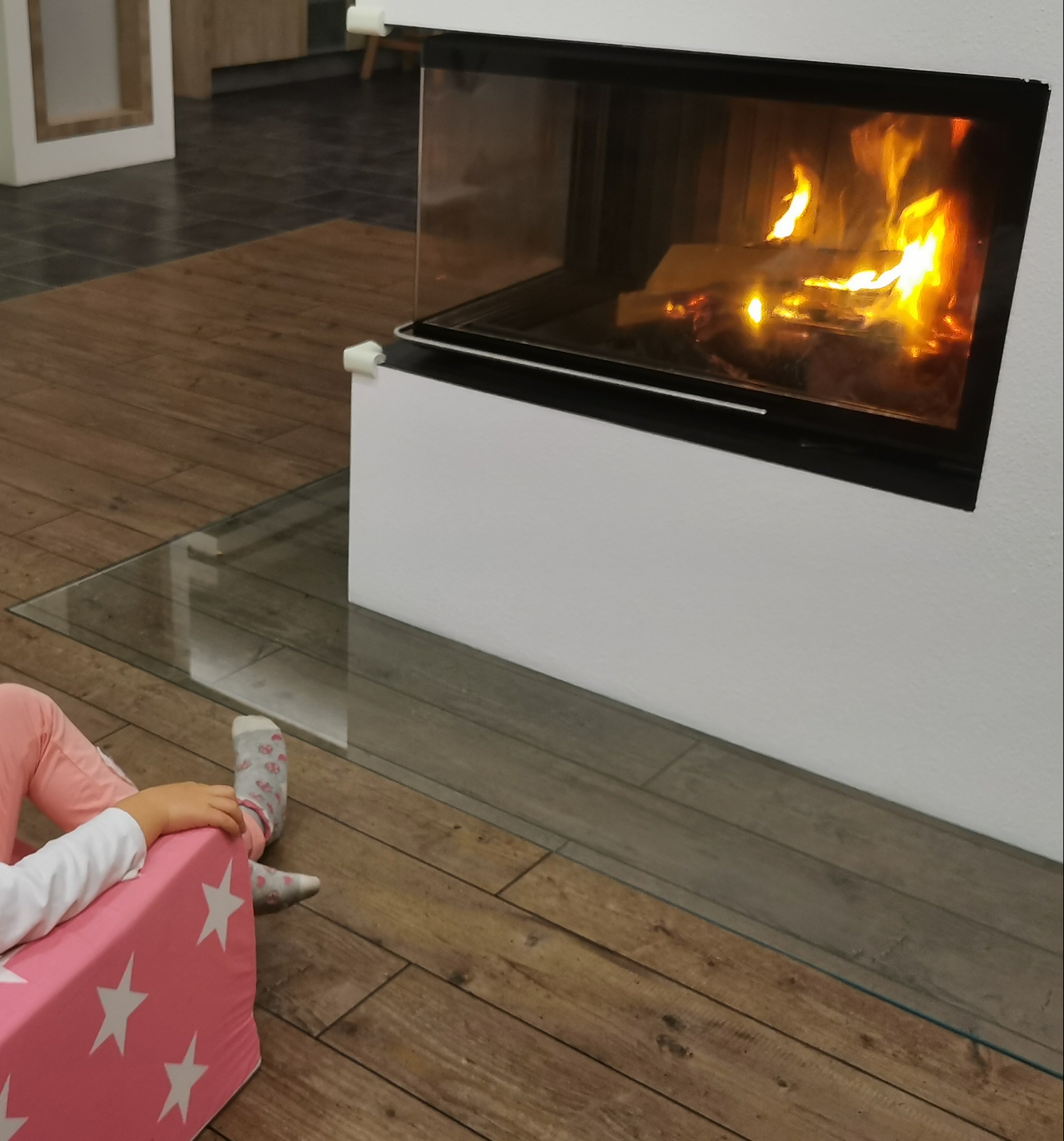

Servus,
habt ihr den Boden schon verlegt oder seid ihr noch in der Planungsphase (hab ich eventuell überlesen, sorry, falls der schon beantwortet wurde)?
Wir haben auch Vinyl und um den Kamin den Estrich um 2cm niedriger machen lassen. Dadurch konnten wir die Glasplatte "versenken" und haben keine Schwelle.
Drunter liegt der "normale" Vinyl.
Wie auch @Isokrates schon vorgeschlagen hat
