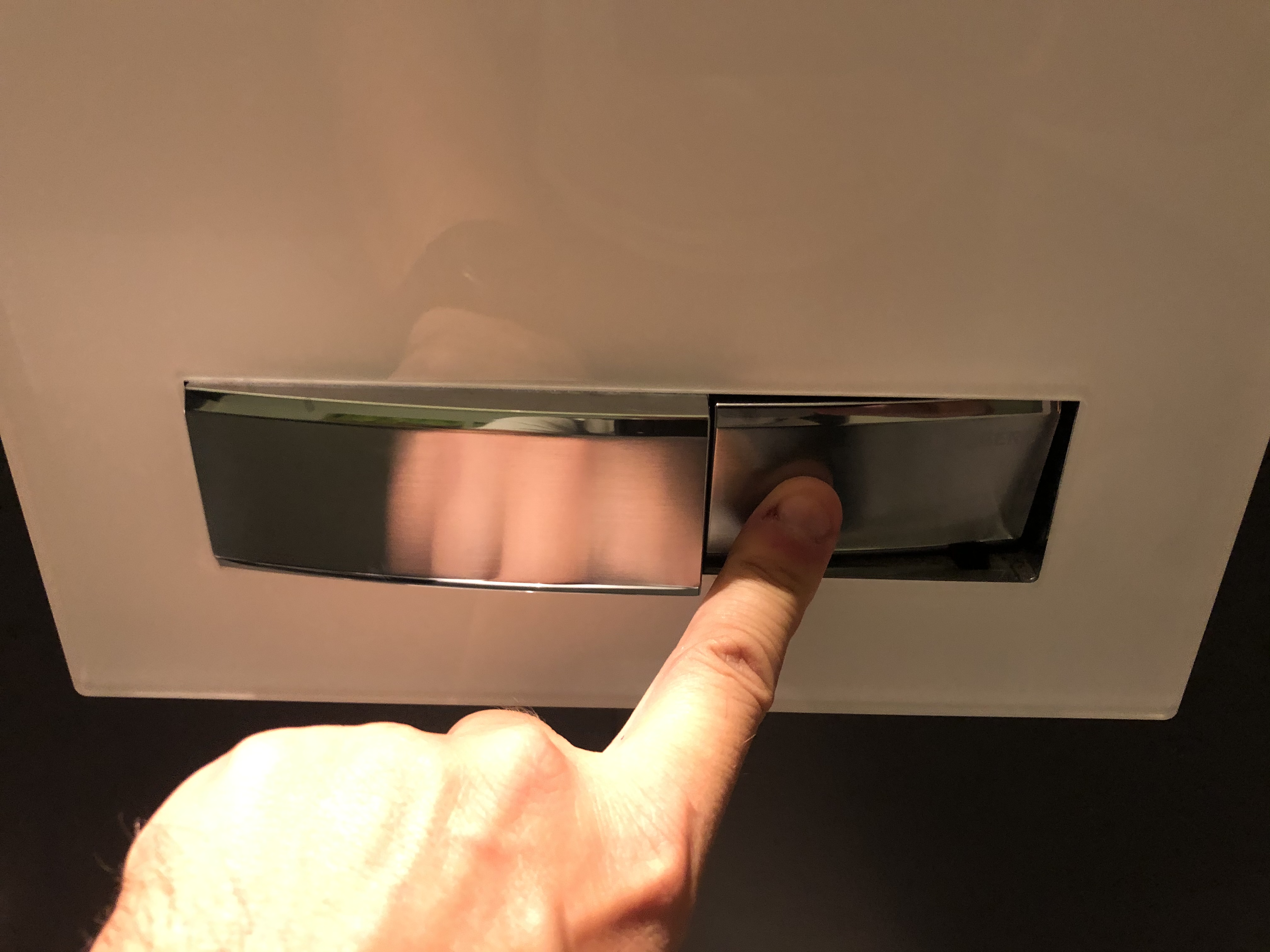

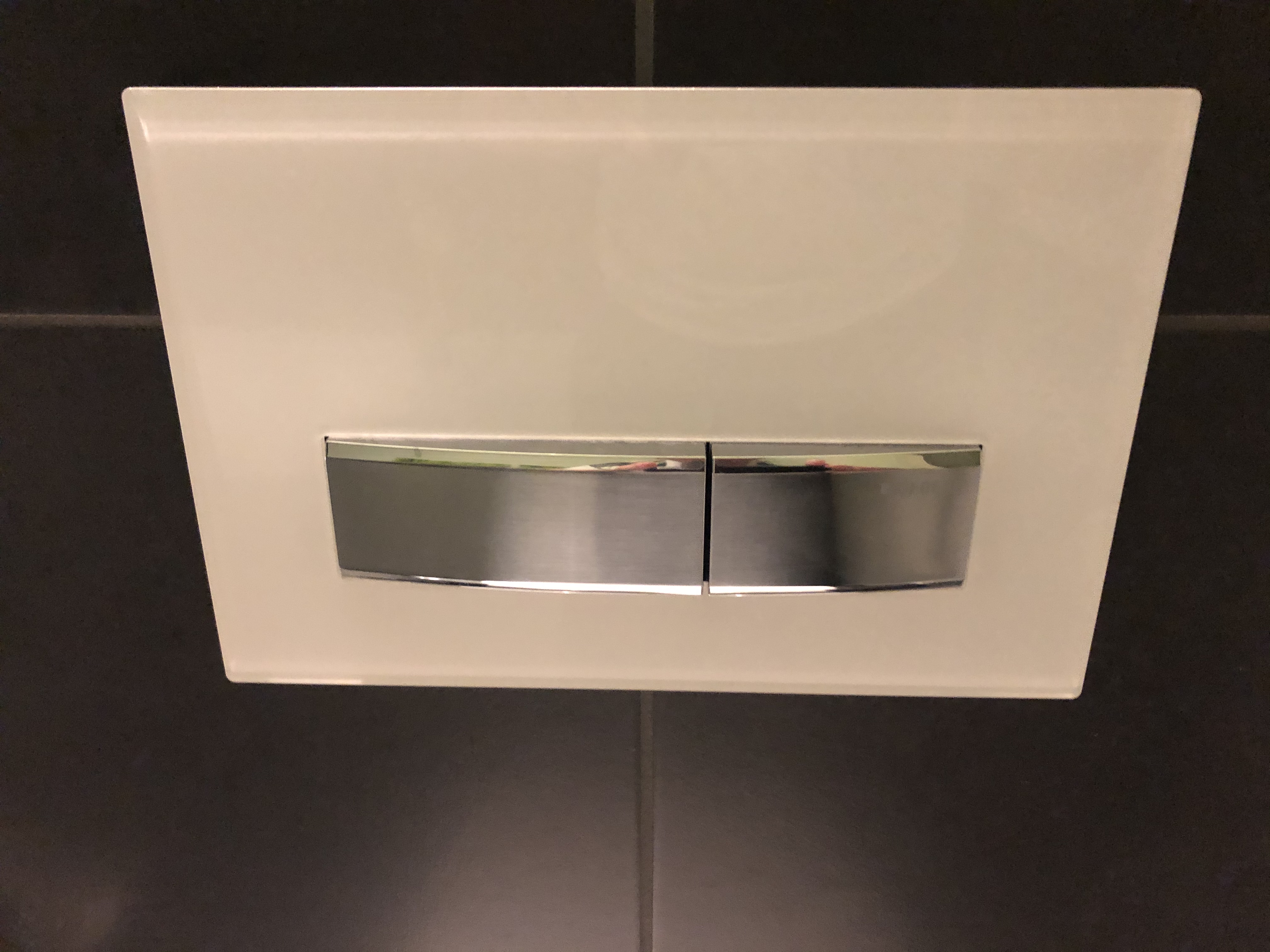

Hallo habe einen UP Kasten von geberit. Für das große Geschäft wird Wasser gespült wenn man Taster drückt . Wann man Taster für das kleine Geschäft und wenig Wasser drückt kommt nichts . Woran könnte es liegen und kann ich es selbst basteln ?

So ein Spülkasten und Betätigungsplatte sind ja keine Hochtechnologie.
Nimm die Platte doch einfach mal ab und schau, was dahinter zum Vorschein kommt.
Das ist eigentlich simple Mechanik aus billigem Plastikgedöns. Kann mal verrutschen, oder brechen.

Genauso ist es, Hexenwerk ist das keins.
Betätigungsplatte Vorsichtig abnehmen, meistens bisschen dabei nach oben schieben. Dann siehst du zwei Stäbchen, die beim drücken der Taste zwei Hebel nach oben ziehen und die Glocke im Kasten lösen. Wasser kommt. Irgendwas an der Seite der kleinen Taste, muss quasi anders aussehen wie auf der Seite der großen Taste.
Dort liegt dein Fehler.
Ich tippe auf Stäbchen abgebrochen, hinter geschoben oder aus dem Hebel der Glocke gelöst.

Sehe es wie Vorredner. Einfach mal aufmachen, das Problem zeigt sich dann eigentlich von allein. Ansonsten Foto hier?
