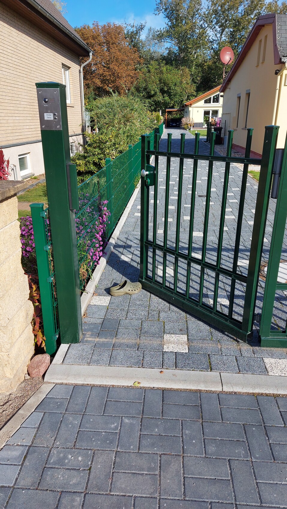

WilderSueden18.11.21 22:50Da finde ich jetzt nicht ganz die Antwort. Wenn ich das richtig verstehe will pagoni ja eher Schotter Decke, wir wollen pflastern. Tendenziell hätte ich gesagt 50cm aus Frostschutz-Schotter mit maximal 32mm Großkorn damit man dass mit einem Leihrüttler noch schafft. Bin mir da aber unsicher ob das reicht wenn immer Wasser durch die Pflasterung sickert aber schlecht in den Boden kann, besonders bei Wechselwetter im Winter mit Frost
bei uns auf Lehmboden ist es so,
Auskofferung ca 30-40cm, aufgefüllt mit Recycling 0-30mm, verfestigt/gerüttelt, Split feinkörnig,
Pflaster 8cm dick.
Die Kante zum Nachbarn steht 2-4cm höher, die Kante zur Wiese ist niedriger und da entwässert der Weg. Der Weg wechselt mehrmals das Gefälle.
An den Haustüren ist jeweils der höchste Punkt.
Der Weg ist 70m lang, das Grundstück hat 10cm Gefälle.
Pflaster 8cm dick.
