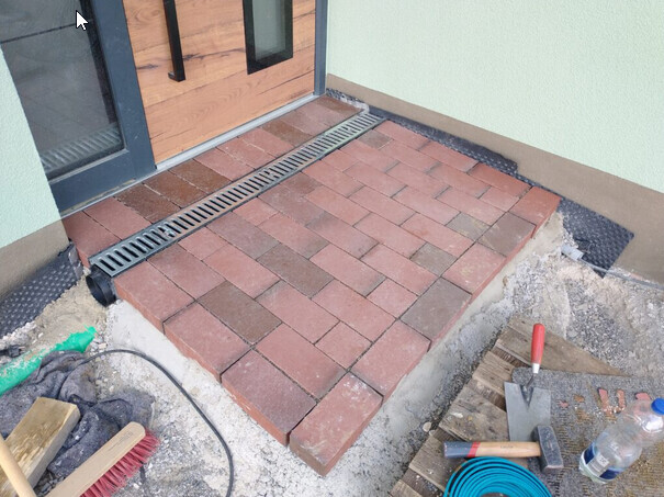

Naja, denken wir mal nach. Ein DN100 führt in der Regel das Wasser fürs halbe Dach ab, also vllt 50-70m².
Deine Rinne soll das Wasser abführen, welches dir Starkregen in Verbindung mit Wind an die Haustür drückt. Da reden wir von 2, 3m², mehr wird dein Pflaster vor der Türe ja nicht sein. Und es hat Gefälle, hoffe ich.
Das sollte in DN50 schaffen.
Auch Starkregen entlädt ja nicht plötzlich 50l/m², als wenn jemand nen Eimer Wasser auskippt. Wenn in einer Stunden 120l kommen, dann sind das 2l pro Minute, bei 3m² also 6l pro Minute, die der Abfluss wegziehen muss.
Das Problem wird da eher werden, dass deine Entwässerung das alles gar nicht aufnehmen kann und das Wasser nach ein paar Minuten im Rohr steht. Dann sprudelt es über. Passiert mit Fallrohren auch, lässt sich gar nicht vermeiden.
Bei 100m² Dachfläche und 50l/m²/h ist ne 10m² Zisterne in 2 Stunden voll, wenn sie vorher komplett leer war. Und auch der Notüberlauf ist dann voll, weil die öffentliche Regenentwässerung auch nicht auf Starkregen ausgelegt ist.

War in der Baubeschreibung, deshalb habe ich dir keinen Einzelpreis was wir gezahlt haben. Die Preisliste von Mall kann man aber über Google finden, da steht der Reto (Zisterne mit Retention und Nutzung) für ca 3,5k bei 8cbm. Plus natürlich Erdarbeiten, Pumpe und Anschluss der ganzen Geschichte.
Problem ist nicht das Pflaster. Problem sind im Zweifelsfall die Nachbargrundstücke, denn die liegen etwas höher und haben ihr Gefälle zu mir. Und auch die östliche Grundstücksseite liegt etwas höher. Das Wasser kann zwar ums Haus rum fließen, aber die Frage ist halt, ob das ausreicht, wenn das mit Schwung kommt
WilderSueden28.06.23 21:38
Jonas90 schrieb:
Aber selbst bei DN75 müsstest du den Pflasterstein in der Höhe stark kürzen. Müsste man gucken, wieviel cm übrig bleibt, sonst kann der Stein da natürlich deutlich leichter brechen.
Es bleibt über einem DN75 nur 2,5cm am dünnen Ende, weiter am Rohr sind es dann 4cm. Die Pflasterkliner sind 7,1cm. Glaube aber, dass ich langsam meine Freundin in Richtung der Rinne direkt bündig vor der Wand bekomme. Wir wollen das morgen Abend nochmal alles auslegen 😉

Mal ein kleines Update hier. Wir haben das jetzt so gelöst
Vor der Haustür gepflasterte rote Pflastersteine mit Rand-Drainagerost.
Nicht ganz bündig, sondern mit einer vollständigen Reihe. Gibt mehr Platz zum Arbeiten und spart ein paar Schnittstücke. Wenn im Herbst die Wege gepflastert werden, schließen wir daran an. Erst einmal gibt es nur den kleinen Eingangsbereich, damit man sich die dreckigen Schuhe abtreten kann. Bei der Pflasteraktion kommt dann auch das restliche Gelände nochmal ein Stück hoch, sodass wir dann barrierefrei ins Haus kommen (pünktlich, wenn sich die Kinderwagenzeit langsam dem Ende neigt...)
Profitipp: die Gitter vor dem Pflastern in der Rinne montieren, sonst drückt die sich zusammen und das Gitter passt nur mit Gewalt wieder rein 😉
Außerdem haben wir in der Zeit noch eine wertvolle Lektion bekommen. Überdachung schützt im Zweifelsfall vor nichts. Wir hatten vor 2 Wochen ein Gewitter, bei dem hat es kopfhoch gegen die Terrassentür geprasselt. Trotz Überdachung sollte man also nicht am Gefälle sparen
