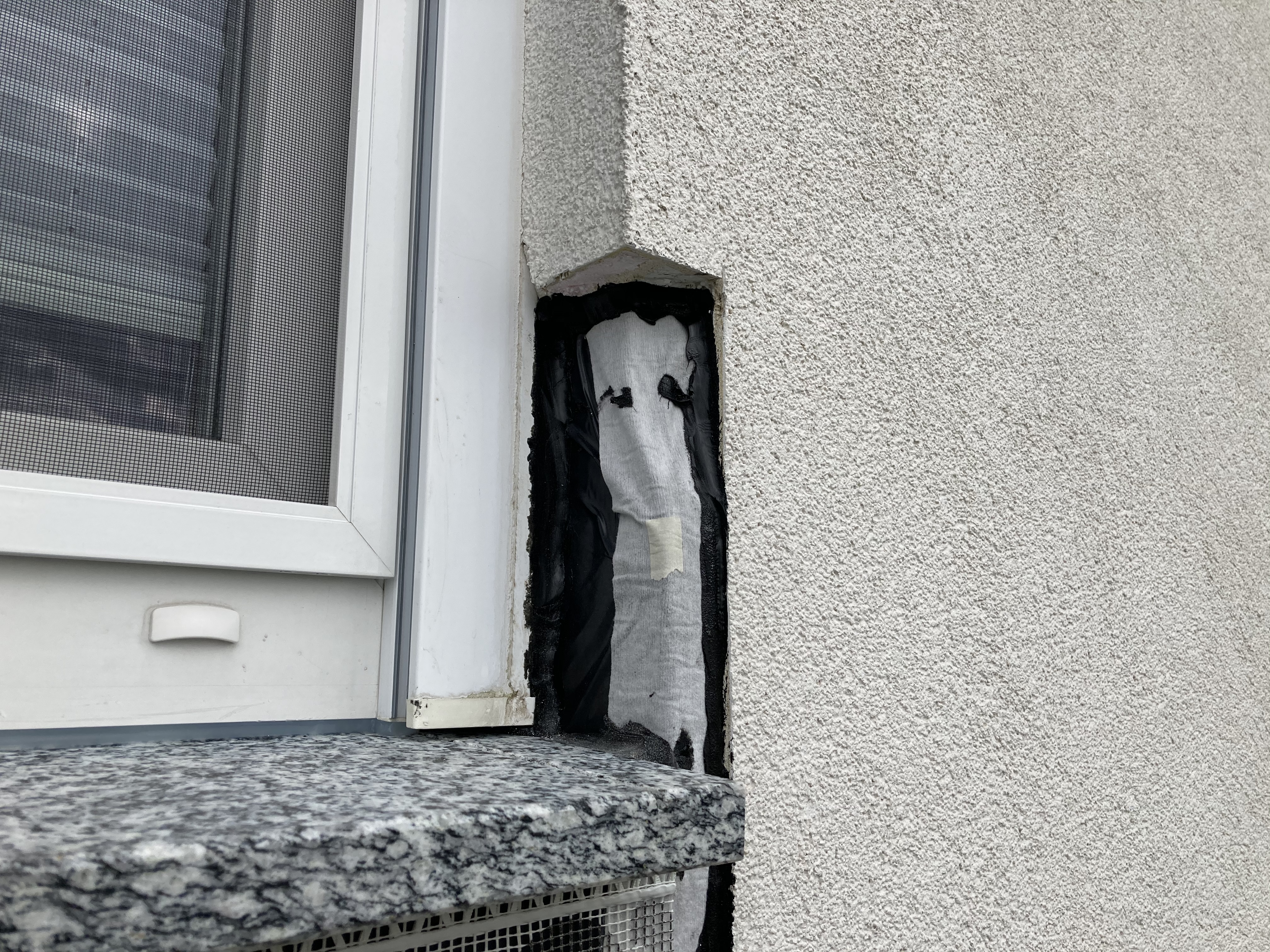

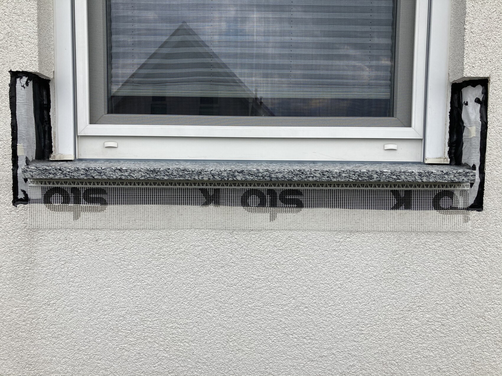

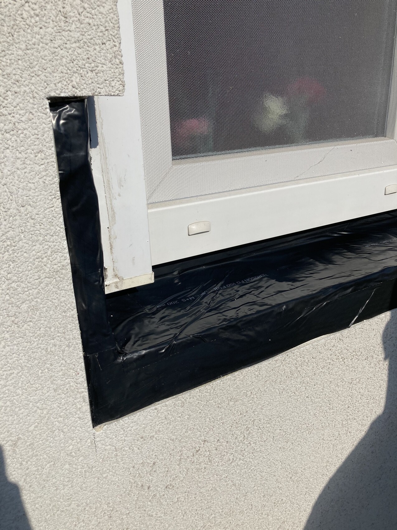

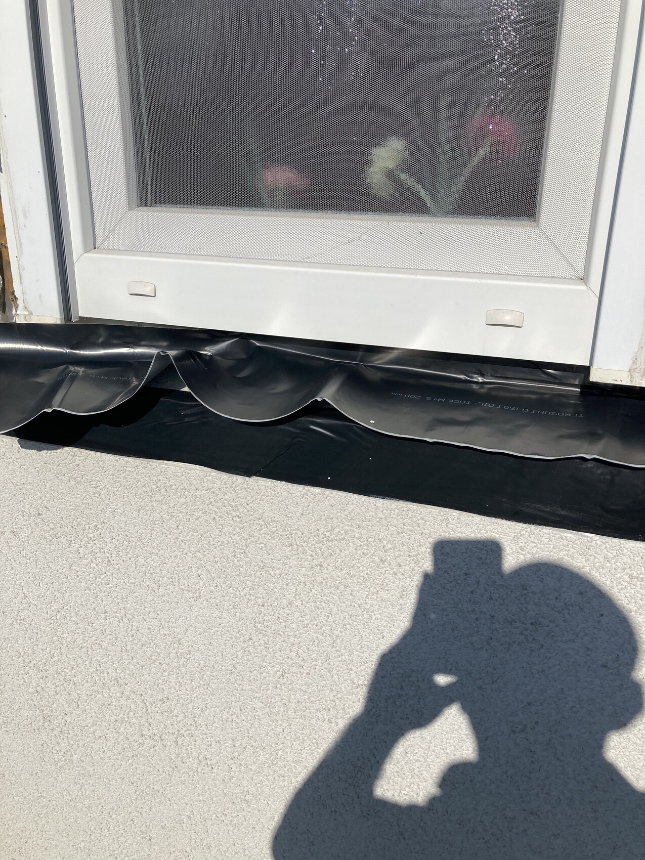

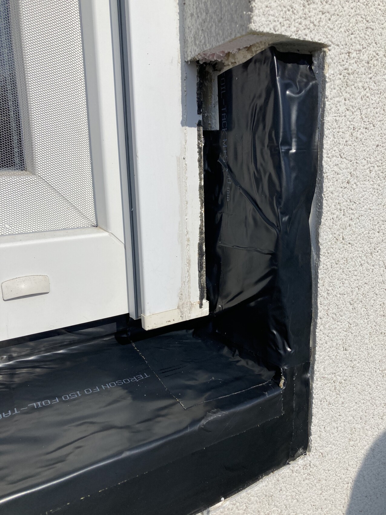

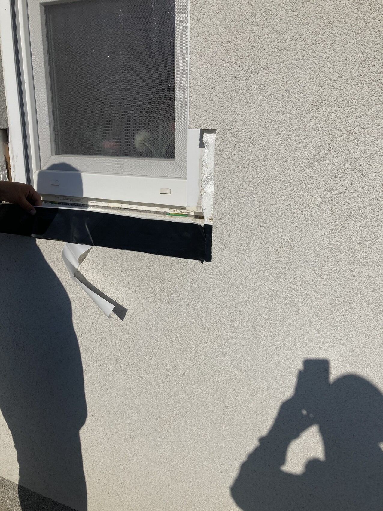

Sebastian02
Die Firma Sekura-Fenster Beck GmbH
Hat den Schaden behoben. Wer die Fensterbänke damals montiert hat kann ich nicht sagen da wir das Haus gekauft haben als es schon fertig gebaut war. Das Styropor wurde etwas getrocknet und dann wurde das ganze wieder vernünftig eingebaut. Bis heute haben wir keine Probleme mehr.
Außentür mit Fliegengitter, unten schwarze Folie, Fotografenschatten sichtbar
Außenfenster mit weißem Rahmen, Fliegengitter, darunter schwarzes Abdichtband am Fensterbank
Außenfensterrahmen mit schwarzer Dichtbahn an der Laibung, Wand sichtbar.
Fenster in heller Fassade; darunter eine Steinbank und ein Metallnetz mit Buchstaben.
Außenwand mit kleinem Fenster; Hand hält schwarzes Klebeband am Rand.
Offene Spalte in der Außenwand neben einem Fenster; Dämmmaterial und Dichtungsmasse sichtbar.
