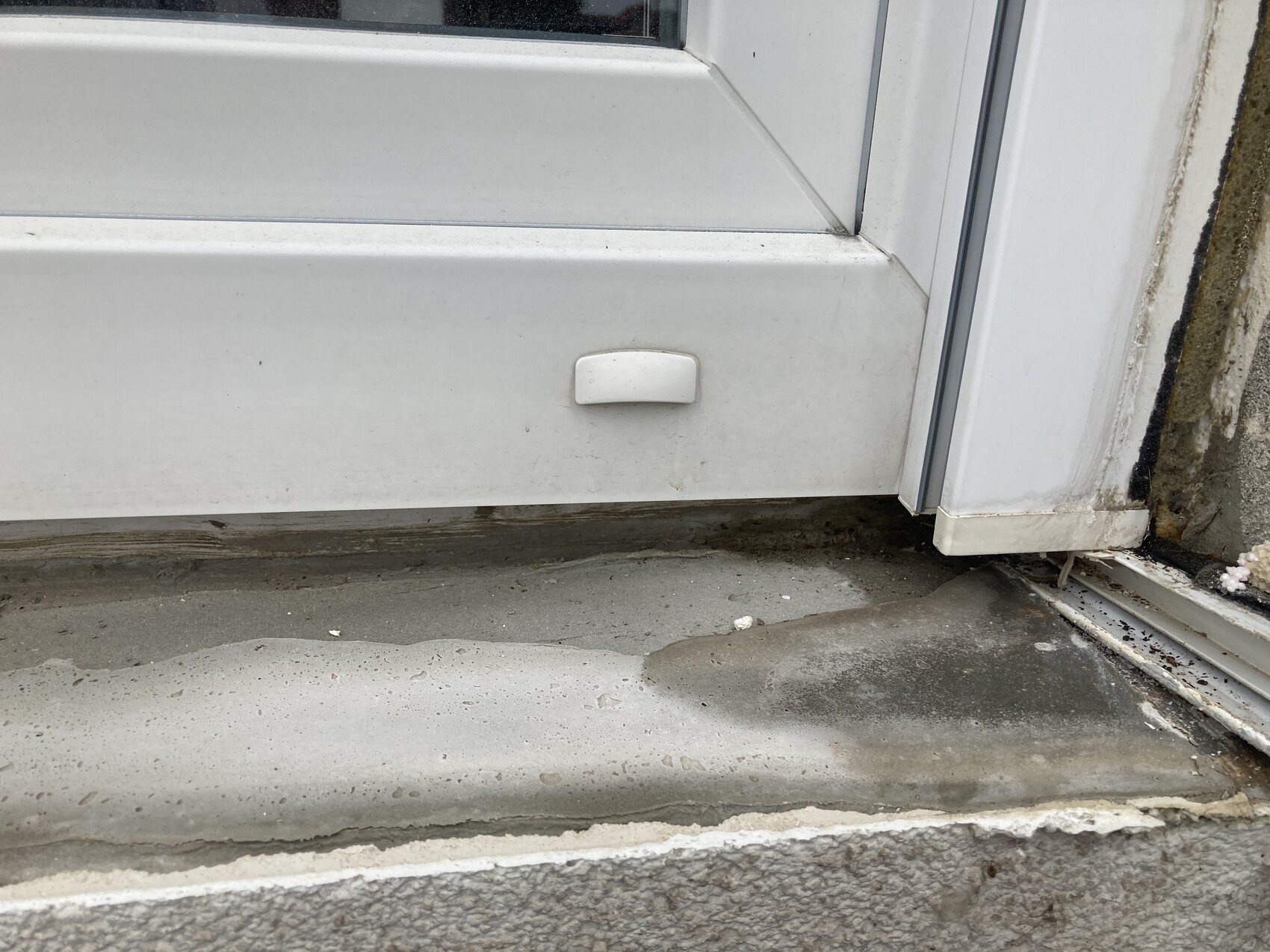

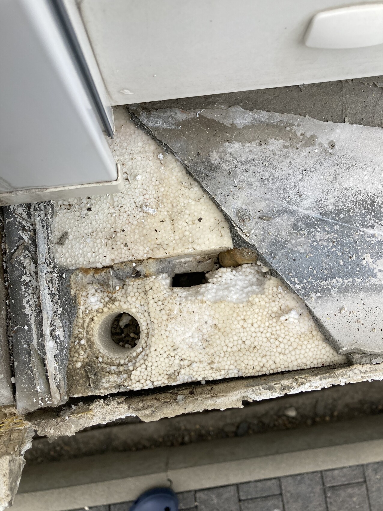

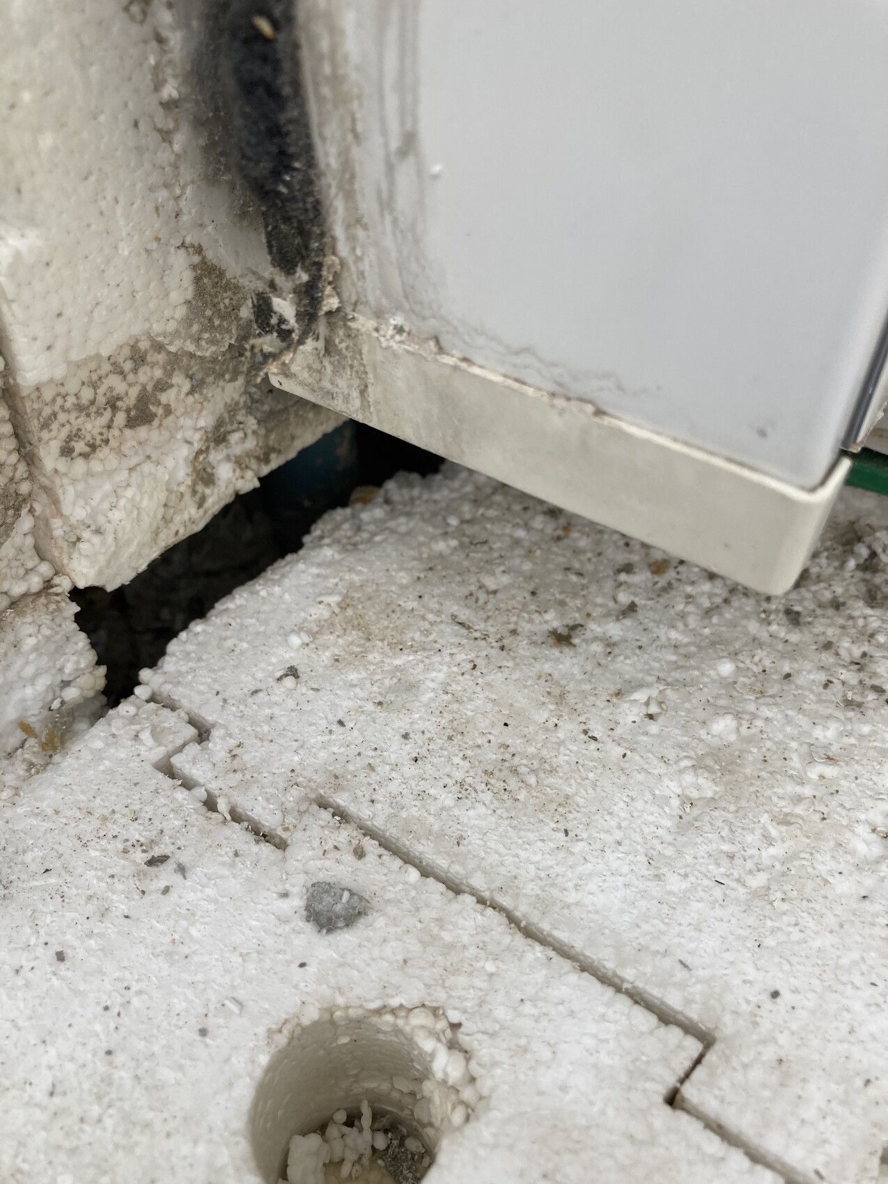

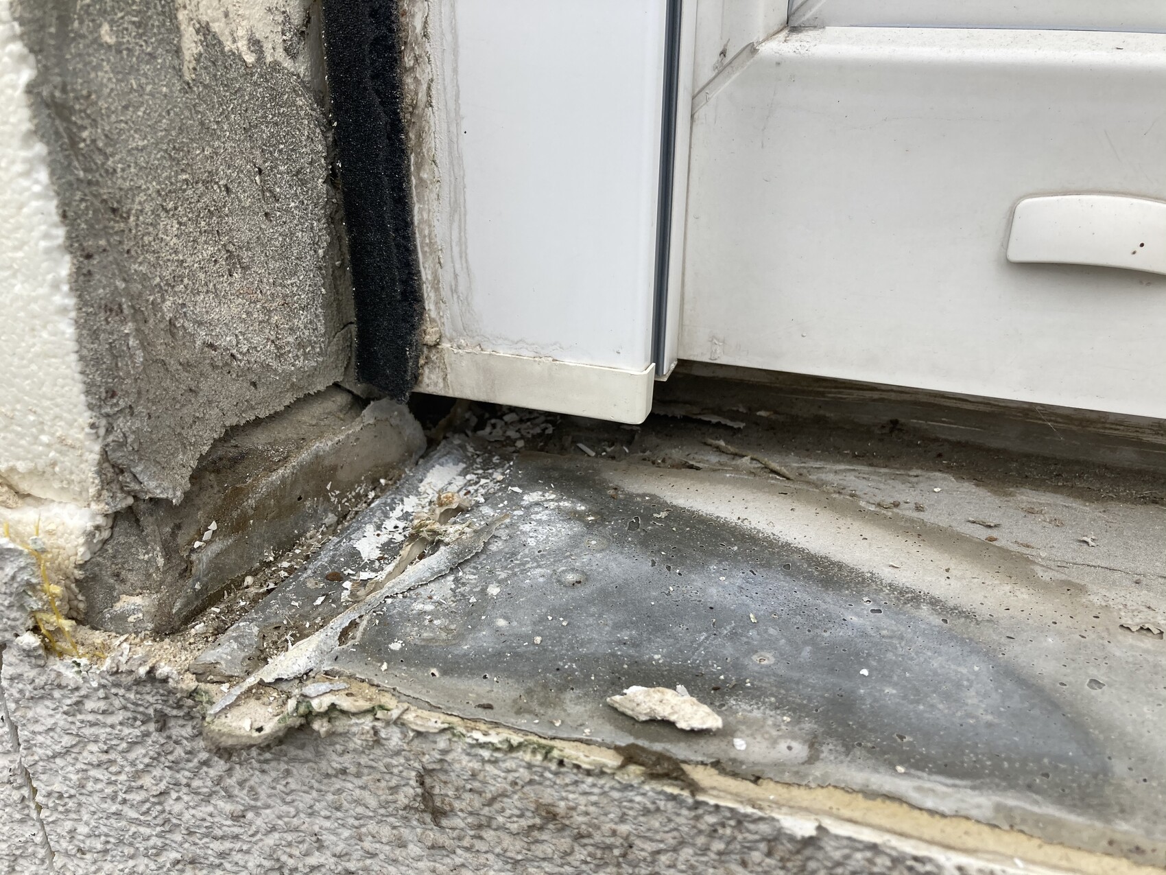

gibt es hier Neuigkeiten? Wir haben leider auch Probleme mit eindringender Feuchte bei starkem Regen und noch keine Lösung. Für eine Nachricht wäre ich dankbar.
Sebastian02
Hallo ja bei uns waren es wie vermutet die Aluminium Fensterbänke. Wie auf den Bildern zu sehen waren sie wirklich extrem schlecht abgedichtet und wir konnten das von außen nicht sehen.
Lg
Nahaufnahme der Türschwelle mit weißem Türblatt, schwarzer Dichtung, rauem Betonboden und Schutt.
Weiße Tür mit kleinem Griff; Türschwelle und feuchter, schmutziger Außenboden.
Außenbereich: beschädigte Betonplatte mit freiliegendem Styropor-Schaum und rundem Loch.
Nahaufnahme von bröckeligem Betonboden und Spalt unter einem weißen Haushaltsgerät.
tomtom79
tomtom79
Wer hat den schaden behoben?
Wer hat die Fensterbänke montiert?
Konnte man das Verschließen obwohl das ganze Styropor durchnässt war?
