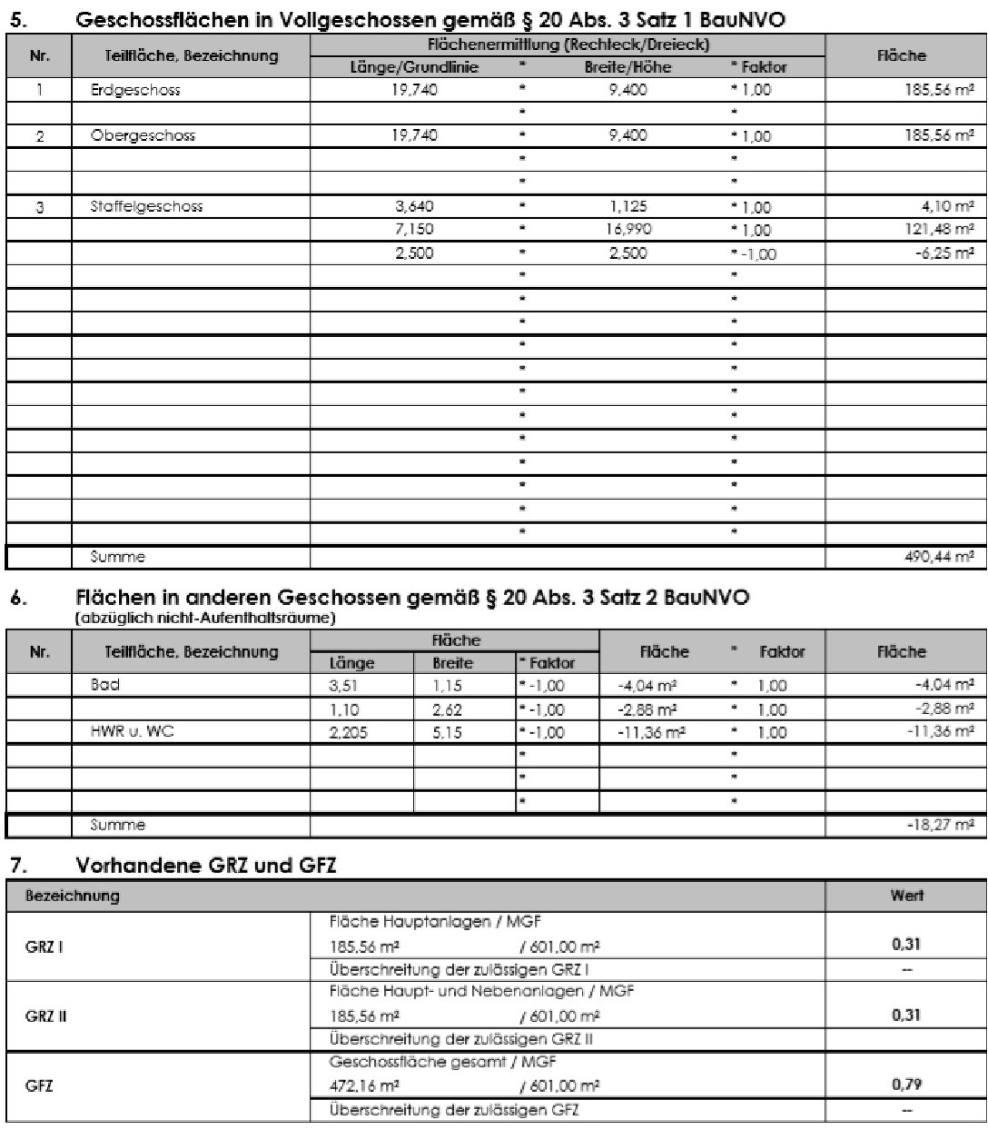

Was das Bauamt sagt? Keine Ahnung. Du hast kein gutes Händchen, einem interessanten Thema eine Überschrift zu geben.
Weiterhin kann man in Screenshots keine Maße, Zahlen oder Bezeichnungen erkennen. Ich kann es mir alles nur denken, weil Entwürfe mir nicht fremd sind. Beurteilen kann man aber so nicht.

Wir hatten doch hier die Woche parallel zu Deinem merkwürdigen Einfamilienhaus einen Thread zum Thema Mietshaus. Thema Trocknung der Wäsche. Der Mieter hat das Recht auf einen Trockenraum für uA Bettwäsche. Ist das hinsichtlich Niedersachsen alles überprüft zum Thema Vermieterpflichten? Wohnungsbau?

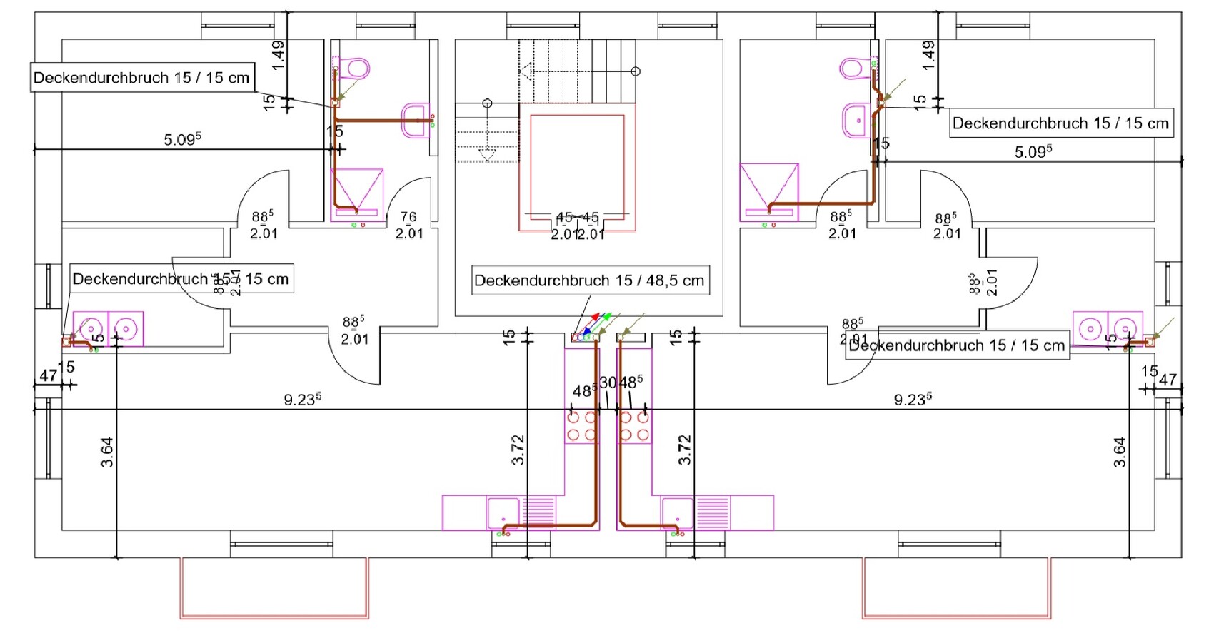

zum Entwurf, also den Wohnungen selbst:
Wo sind denn die Leitungsschächte? Abflussschächte? korrigiere mal Deinen Beruf im Profil
Die Wohnungen sind bewohnbar. Sind in Ordnung, wenn einige Pflichtmasze stimmen. Kann man aber nicht lesen und bewerten.

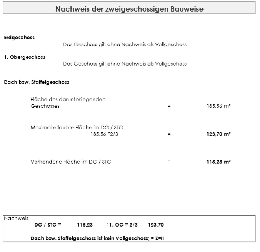

Dachgeschoss finde ich nicht gelungen.

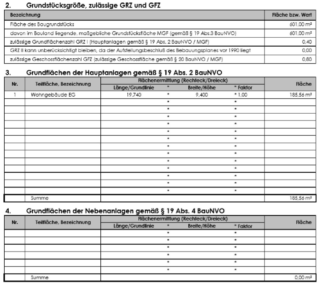

Ich muss mich korrigieren:
Der Hausbau ist NICHT MACHBAR!
Es gibt anscheinend eine Baulinie im vorderen Bereich, woran gebaut werden muss.
Zumindest gibt es eine Baugrenze mittig, die den Bau nach hinten begrenzt.
Die 3 Punkte bedeuten Gartenland?
Und wenn man mal 1 und 1 zusammenzählt, wird das ein Einfamilienhaus-Gebiet sein, keins für Mehrfamilienhaus
Stell doch mal den Satzungstext ein, wenn Du ihn nicht selbst lesen willst

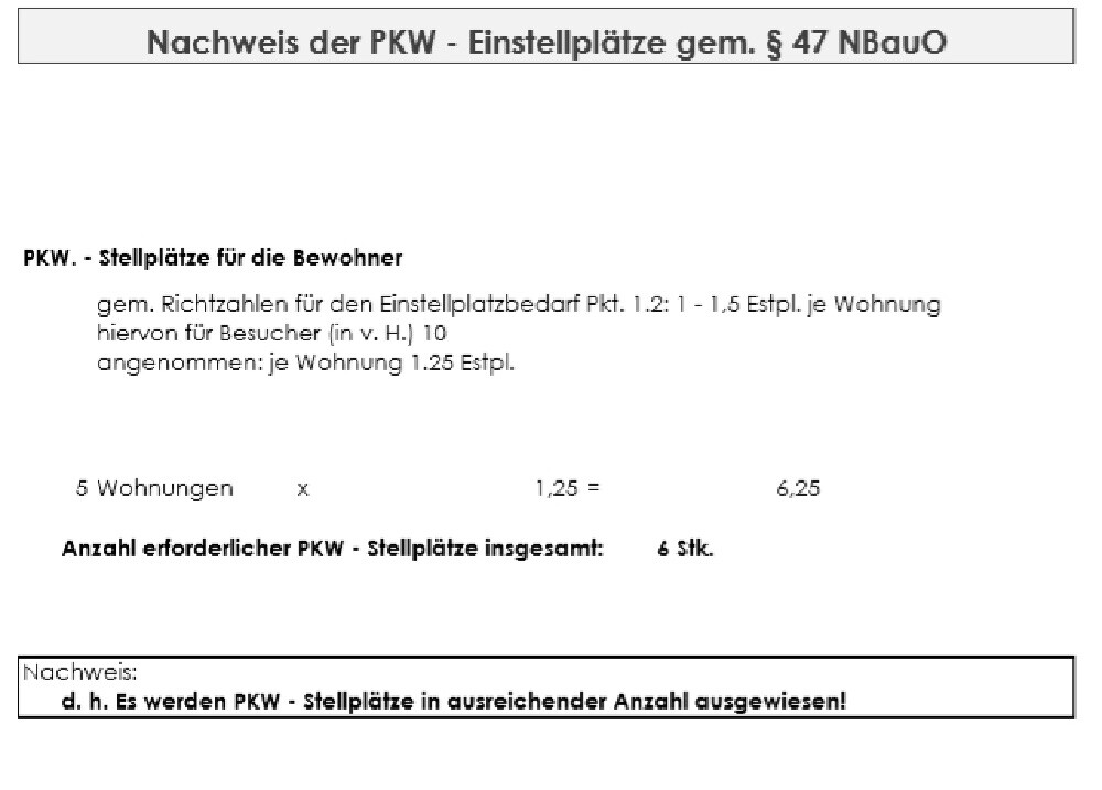

Nachweise
Flächenberechnung eines zweigeschossigen Gebäudes: EG, 1.OG, Dach/Staffelgeschoss (m²).
Tabelle zur Flächenberechnung von Vollgeschossen (EG, OG, Staffelgeschoss) gemäß BauNVO.
Bild mit Tabellen zu Grundstücksfläche, GRZ/GFZ und Haupt-/Nebenanlagen.
Dokument: Nachweis PKW-Stellplätze für Bewohner; 5 Wohnungen x 1,25 = 6,25; Gesamtbedarf 6 Stk.
RaBa2020
25.01.20 11:49
Detaillierter Grundriss eines Hauses mit Haustechnik und Verkabelung.
