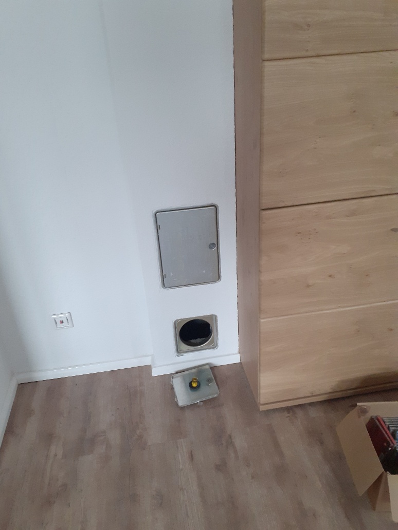

Kann nicht ein Frischluftrohr INS Rauchrohr verlegt werden, wenn das so groß ist? Natürlich keine Bastelei, sondern zugelassenes System.
Ansonsten Aufputzlösung :cool:

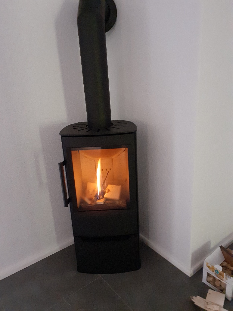

Die Luft aus dem Wohnraum zu entnehmen, wird auch nicht funktionieren, weil ein gut abgedichtetes Haus nicht genug Luft zum Nachströmen bietet. Steht der Ofen an einer Außenwand oder befindet sich unter dem Ofen noch ein Keller?
Weder noch. Steht im Erdgeschoss im Flur an einer Innenwand. Auf der einen Seite dahinter ist die Küche - davor ist ein nach Maß gebauter Küchenschrank. Auf der anderen Seite ist das Wohnzimmer. Als wir dann gestern Abend die Klappe im Wohnzimmer aufgemacht haben brannte der Ofen super. Ursprünglich hatten wir vor den nicht so schönen Klappen ein CD-regal stehen, was wir 1x im Jahr - wenn der Schornsteinfeger kommt - zur Seite gerückt hätten. Das Regal ist jetzt weg. Mein Mann meint, kann man nicht mehr ändern. Klappe auflassen, eine Pflanze locker davor stellen. Wenn der Ofen brennt alle Türen im Haus aufmachen, dann ist ausreichend Sauerstoff von 120 qm vorhanden; ggf. ab und an mal ein Fenster öffnen. Irgendwo habe ich gelesen, dass pro kw Ofenstärke 5 qm Wohnfläche als Luftzufuhr benötigt werden. Der Ofen hat 4,9 kw.
Wo soll die Aufputzlösung denn hin? Die müsste ja per Kernbohrung durch die Decke, durch die Oberwohnung, durch den Dachboden, bis zum Dach?

Der Schornsteinfeger hat das alles schon abgenommen. Er war voll des Lobes. Alles prima. Guter Ofen. Gute Firma.
Wenn der Schorni es mit Lob abgenommen hat, müsstest Du auch keine Klappe öffnen und eine Pflanze davorstellen.
Wenn der Ofen nicht richtig Luft bekommt, kann der Schlot auch nicht richtig ziehen.
Da kann soviel schief gehen. Sind schon diverse Leute gestorben weil sie die Gefahren unterschätz haben.
Denk dran, wir sprechen hier von Feuer im Haus.
