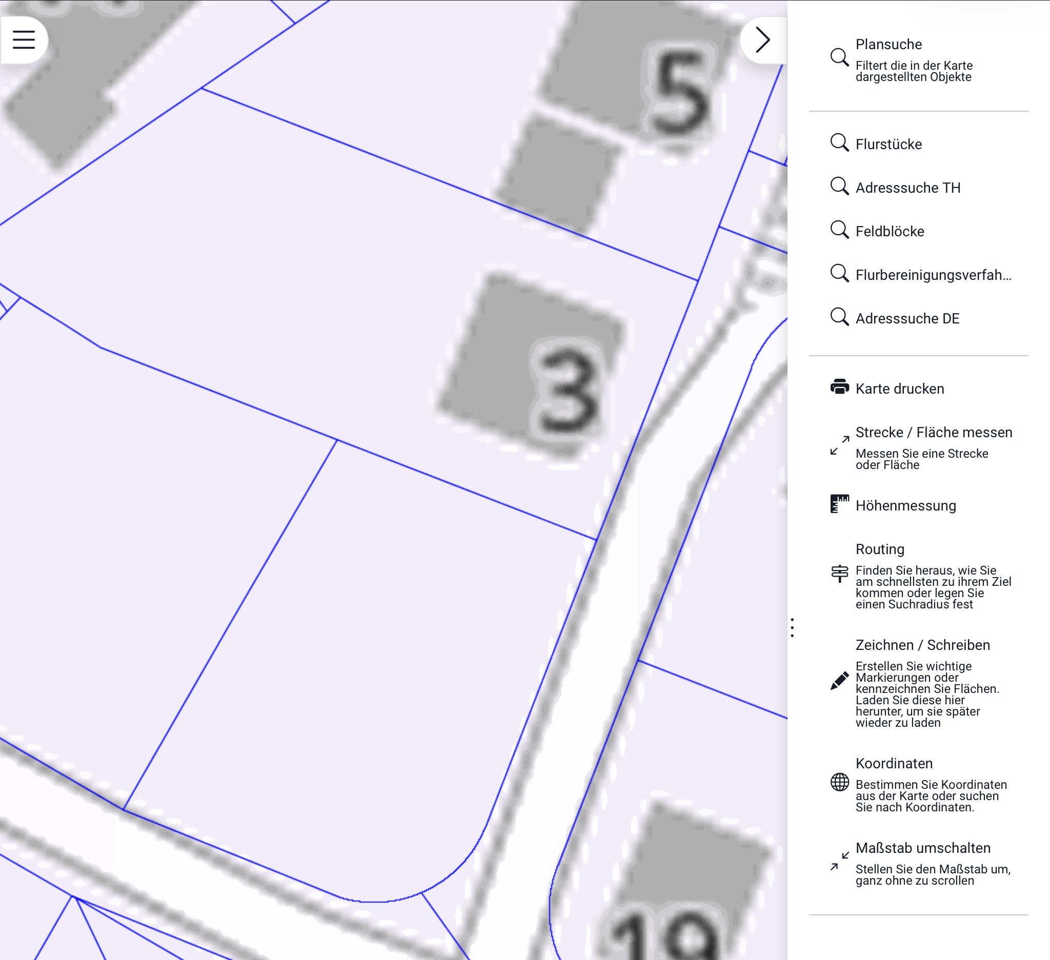

Gibt es auch einen Plan vom Grundstück? Oder Abmessungen?
Das auf der Ecke… Sorry ich hadere mit den Forenfunktionen um Bilder einzufügen (ich denke mal ein klassisches „Layer 8 Problem“)
Da ich grad auf m iPhone keine Bildbeschriftung hinbekomme die Längen wie folgt:
hintere Grenze 18 m
Planlinke Grenze 28 m
Planrechte Seite (Bis zu dem blauen Strich) 25 m
Vordere Seite (ebenfalls bis zum blauen Strich) 20 m
hintere Grenze 18 m  #  Planlinke Grenze 28 m  #  Planrechte Seite (Bis zu dem blauen Strich) 25 m  #  Vordere Seite (ebenfalls bis zum blauen Strich) 20 m
Im speziellen hiesigen Fall ist es ein Layer 0 Problem.
Und ich glaube, dem Nachfrager stand der Sinn eher nach herauszulesenden Höhenangaben, Baugrenzen und dergleichen. Eben etwas würzigem.
