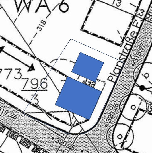

Danke für den Plan, ich habe den mal in den Bebauungsplan eingefuegt.
hanghaus2023
24.01.26 13:16

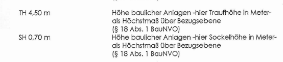

Da das Gelände 13% nach NW abfällt, kannst Du leicht mit UG, EG und DG bauen. Sockelhöhe ist 0,7m. Traufe 4,5m ab Sockelhöhe. Bezugspunkt ist in der Strasse.
11ant24.01.26 13:52
320,26 bzw. 320,25 ? - wieso Traufe +4,50 ab Sockel statt ab Bezugspunkt ?
hanghaus2023
24.01.26 14:16
Danke Dir Du hast natürlich wieder mal Recht.
