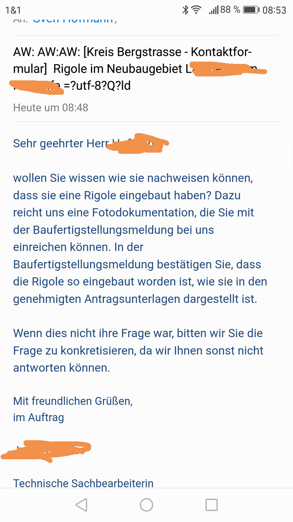

Hi, hab mal nachgefragt, wie man dass nachweisen soll.
Antwort siehe Screenshot.
Muss es also mit Fotos belegen, somit sollte es also schon einigermaßen “echt“ sein.
Kann also keine 7x4m beantragen und dann auf dem Foto nir 4x2 Meter einbauen. Glaube das fällt auf
Screenshot eines mobilen E-Mails mit formeller Anrede und Abschlussgruß
Lumpi_LE 10.04.2017 09:28
man kann sich das Leben auch selbst unnötig schwer machen.
Evolith 10.04.2017 10:15
Machst aus nem ungünstigen Winkel ein paar Fotos und gut ist. Die werden natürlich nur nach Aufforderung nachgereicht
Eine ordentlich geplante Versickerungsanlage sollte allerdings auch in deinem Interesse sein.
