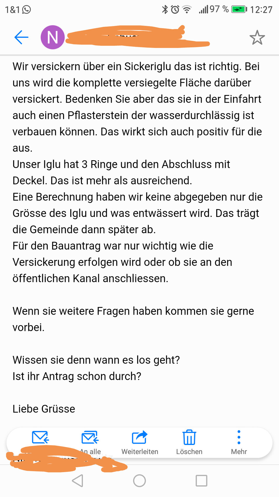

Mhmmmm, habe grad mal mit einer Familie geschrieben, die ebenfalls in unsrem Neubaugebiet, paar Meter weiter gebaut haben und schon dort wohnen.
Hab die Antwort mal angehängt.
Kapier ich nicht so ganz, glaub muss da wirklich noch mal vorbei fahren.
Sickeriglu mit 3 Ringen? Das scheint was ganz anderes zu sein, als der von Rewatec oder?
Keine Berechnung?
Die untere wasserbehörde hat mir geschrieben, dass die ne Berechnung nach xxx 138 brauchen.
Die versiegelte Fläche oben drüber? Der Rasen ist ja nicht versiegelt oder? Sondern eigentlich ja nur das Dach?!
Vielleicht hat ja einer mit mehr Ahnung, ne Antwort darauf, was sie mir sagen will ops:
Screenshot eines Smartphone-Displays mit langem deutschem Textbrief

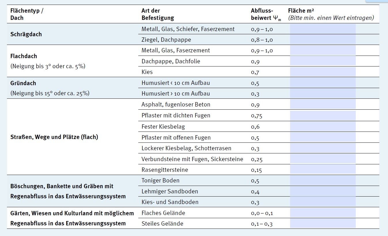

Versiegelte Flächen sind erst mal alles was kein Gras ist.
Das versuche ich ja schon die ganze Zeit zu erklären. Wenn du dir noch mal einen Blick auf den Bogen von Graf wirfst, siehst du wo überall versickert wird:
Tabelle mit Dacharten, Schrägdach und Flachdach, sowie Außenflächenkategorien im Bauwesen

Ja genau, und auf diesem Bogen habe ich nur die 160qm angegeben, weil diese qm Zahl auch auf dem Bauantrag/Entwässerungsantrag stand von unserer Hausbaufirma
