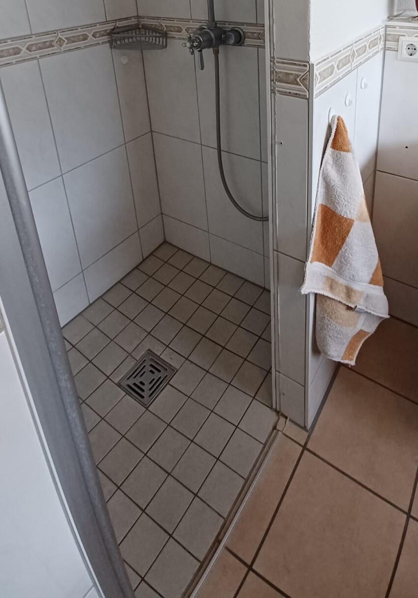

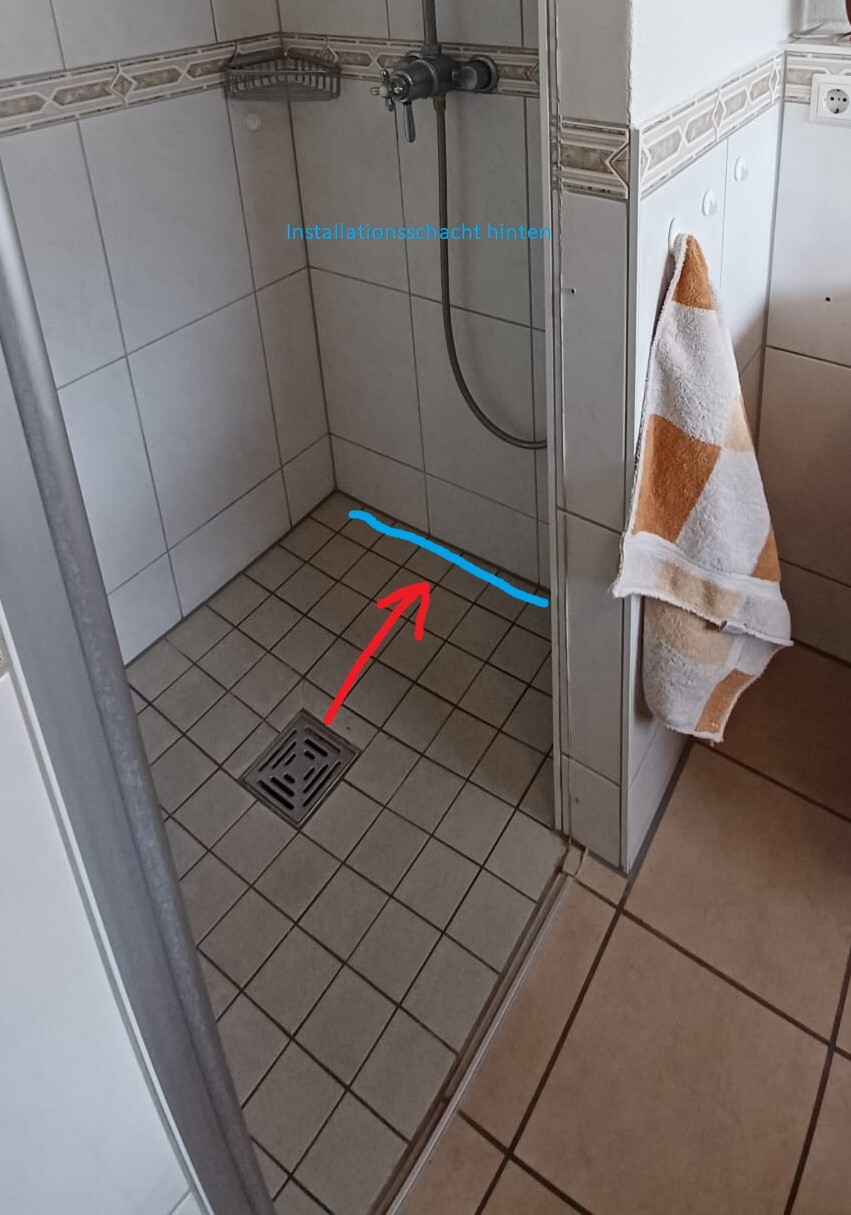

wir haben ein Badezimmer (Baujahr 2005), das wir gerne renovieren würden. Nach vielen Recherchen (Vinyl, Beton, Epoxid) stehen wir praktisch wieder am Anfang, d.h. die Fliesen werden ersetzt.
Wir dachten, es wäre gut, gleichzeitig den Abfluss zu verlegen. Dadurch könnten wir etwas größere Fliesen verwenden, da das Gefälle nur in eine Richtung geht. Statt des Abflusses in der Mitte würden wir gerne vorne an der Wand eine Rinne einbauen (vorne ist ein Installationsschacht).
Ist das überhaupt möglich bzw. welchr Aufbau ist hier zu erwarten?
Danke.
Offene Dusche im Badezimmer mit hellen Fliesen, Handbrause und Handtuch
Nida35a05.03.24 11:24
Deine Beschreibung ist nicht eindeutig, vorne ist die Tür und keine Wand.
Soll die Dusche bodengleich bleiben, dann ist die Türfliesenkante wohl gesetzt,
oder soll der ganze Badboden neu bis in die Dusche rein ?
bruno1990
05.03.24 12:15
Ich gebe dir Recht, hier noch das angepasste Foto. Die Dusche soll bodengleich bleiben. Nur eine Rinne entlang der Wand hinten.
Am schönsten wäre überall gleiches Niveau zu haben mit den gleichen Fliesen.
Dusche mit Abfluss, Handbrause an der Wand; blaue Linie zum Installationsschacht hinten.
bruno1990
05.03.24 12:43
Die Frage ist natürlich auch, ob es sich lohnt, der Abfluss zu verschieben (ist schon fast 20 Jahre alt).
Man konnte wegen Optik vielleicht größere Fliesen diagonal schneiden und Gefälle erreichen.
Wie kann man sehen, ob der Bereich noch dicht ist?
Nida35a06.03.24 17:23
Wenn in der Etage darunter alles trocken ist, sollte die Dichtung bis zum Schluss funktioniert haben.
Beim neu fliesen muss natürlich eine neue Dichtung aufgebracht werden.
Wir haben im Bad 60x60cm Fliesen und unter dem Duschbereich 10x10cm wegen Rutsch Gefahr
bruno1990
06.03.24 18:26
Bei neuer Dichtung meinst du die Schicht zwischen dem Estrich und den neuen Fliesen (z. B. Abdichtbahn)? Danke.
