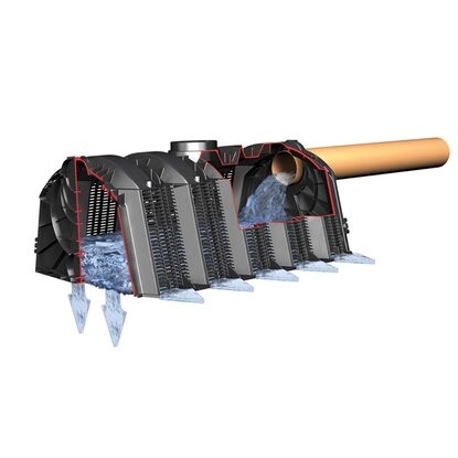

@Alex85 kommt auf die Größe an. Wobei man in dem Fall natürlich versickerungsfähigsten Boden verbauen an.
Aber irgendwo will der Unternehmer auch verdienen.
Zum Vergleich Rigole/Iglu: beim Iglu an alles gedacht oder nur die Preise für das Iglu genommen?
3
305er
21.03.17 09:13
Nur den Preis für den Iglu genommen.
Die Position mit dem Rohr bezieht sich auch noch auf die Rigole.
RobsonMKK
21.03.17 09:20
Bei der Rigole dürfte aber mehr bei sein was du dann beim Iglu wahrscheinlich noch nicht bedacht hast.
Du brauchst auch für die Iglus einen Wartungszugang, eine Entlüftung und Vlies damit die Iglus nicht zuschlammen. Damit für der Preis relativ schnell ähnlich werden. Vorteil der Sickerboxen ist auch noch, diese können "in die Tiefe gebaut werden, Iglus können nur in der Fläche verbaut werden.

Also ich hab jetzt mal schnell gesucht, so teuer ist das nicht. Und scheint komplett zu sein.
Schnittbild eines Drainage-Systems mit Rohr und Filtermaterial um das Rohr
RobsonMKK
21.03.17 09:49

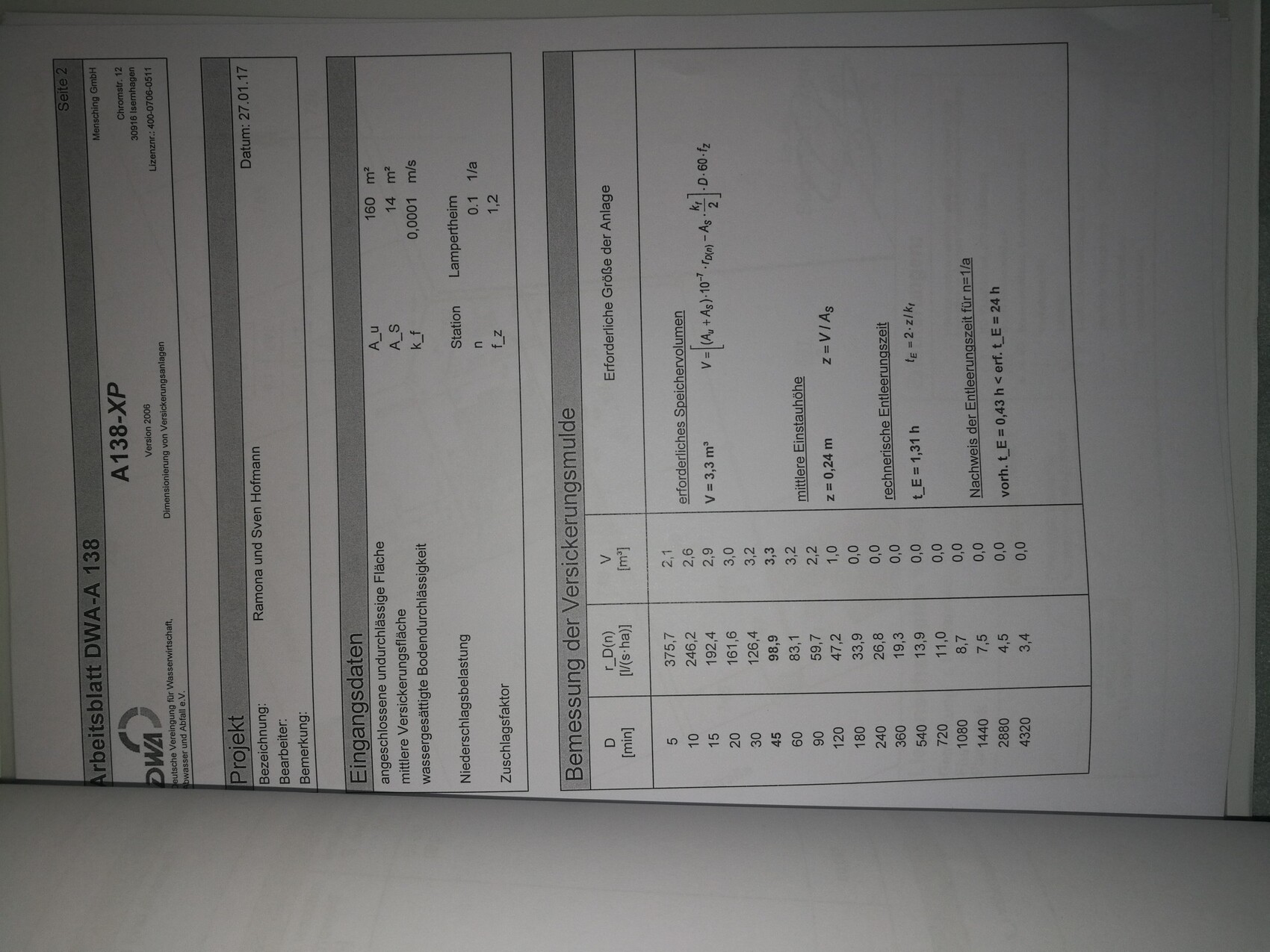

Dann versuche bitte dafür eine Berechnung nach AW 138 zu bekommen
Und mal ehrlich, da dürfte schon ein Unterschied sein zwischen OBI Ware und etwas von Graf, Intewa oder ähnlichen.

Also für die Mulde wurde ein Volumen von 3,3m³ errechnet.
Technische Bauunterlage DWA-A 138 Versickerung Bemessung Tabellen
