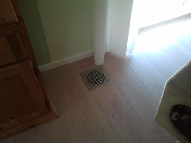

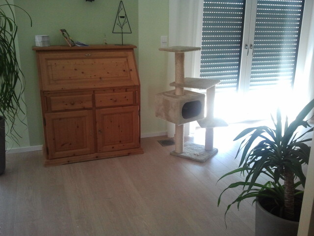

Danke für die Fotos. Das habe ich tatsächlich so noch nie gesehen. Aber ich kenne auch kaum Häuser mit Kontrollierte-Wohnraumlüftung, die Häuser, die ich kenne, sind etwas älter und in unserem Neubaugebiet haben viele tatsächlich noch darauf verzichtet.
Wir haben im EG weisse "Teller" in der Decke und im OG Teller im oberen Teil der Wände.
