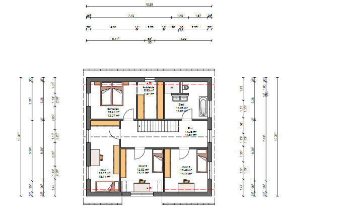

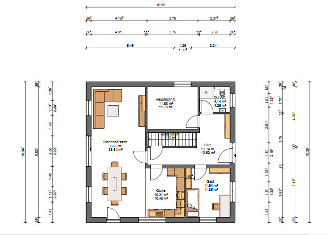

Hallo Zusammen,
wir stehen kurz vor Bauantrag, ich freue mich auf eure Anregungen/Verbesserungsvorschläge zum Grundriss (Stichpunkt Fenster, Flur besser nutzen), mit EG sind wir sehr zufrieden, OG kann man noch optimieren denke ich.

Grundriss eines Hauses im Maßstab mit Wohnzimmer, Küche, Gästezimmer, Flur und Hauswirtschaftsraum.
Grundriss eines Hauses mit Schlafzimmer, drei Kinderzimmern, Bad, Flur und Treppe

Gefällt mir ganz gut auf den ersten schnellen Blick. Nur der Eingang zur Dusche scheint sehr schmal. Wieviel cm sind das? Durchgang zur Ankleide am Kopfende des Bettes würde mich nicht gefallen. Allerdings würde der am Fußende stören wegen der Eingangstür des Schlafzimmers. So hab ich dafür keine Lösung. Kind 1 ist sehr schmal, aber das geht wohl nicht anders.

Ich beschränke mich mal auf die Küche; diese solltet ihr als 2-Zeiler möblieren; d.h. An der Wand planrechts die seitenschränke plus kochfeld (entweder mittig oder planunten) und davor eine Halbinsel hin zum Essen. Die Küchentüre solltet ihr mittig zwischen die Zeilen setzten. Die Halbinsel könnte auch von Wand zu Flurwand durchgehen; der Zugang wäre dann rein über den Flur - das ist aber grad mal 2 Schritte mehr - also verkraftbar. Dafür wird die Küche deutlich besser möblierbar und bietet mehr Arbeitsfläche & Stauraum.
Danke für Rückmeldung, Bad möchten wir eher noch bearteiten, denke durch das T-Wand Lösung wirkt das Bad kleiner und hat wenig Bewegungsfreiheit, wir werden wahrscheinlich Dusche und WC and den Ecken schieben und in der Mitte frei halten. Ja die anderen Sachen sind uns aufgefallen, geht aber irgendwie nicht anders

Gedanken:
  • Haustechnik mit Gast tauschen (Lärm, Vorrat etc.)
  • Durchgang von Küche als versteckte Küchentür zu Technik
  • Küchentür zu Gang wegmachen
  • 2 zeilige Küche nehmen

Haustechnik und Gast tauschen ist eine gute Idee; Bei der Küchengröße ist ein Durchgang zur Haustechnik nicht zielführend; der bleibt besser im Flur. Der Gesamtgrundriss ist so kompakt, dass es kein Umweg ist, über den Flur zu gehen, die Küche aber entlastet.
