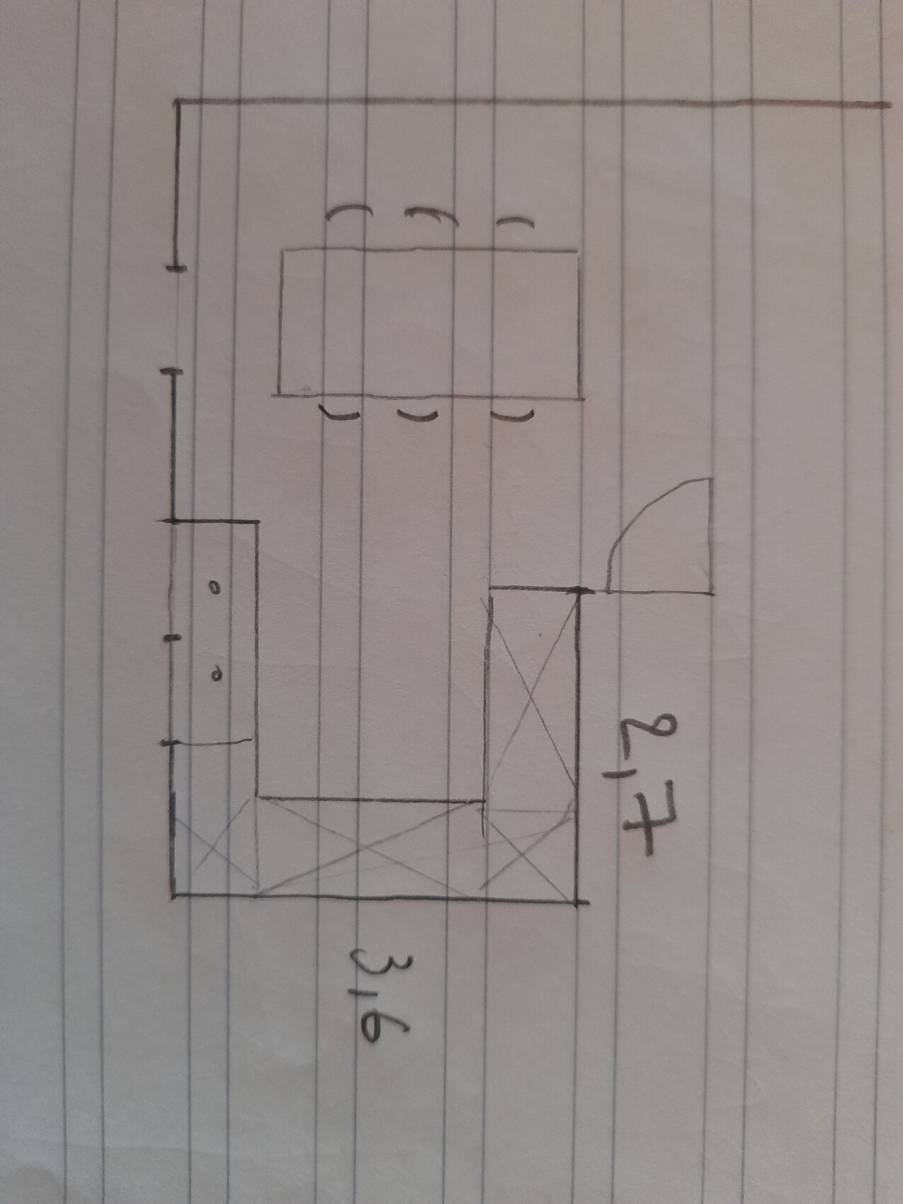

09.11.20 11:26
Ich verstehe den Lösungsvorschlag mit der Küche nicht, etwa so wie im Bild?

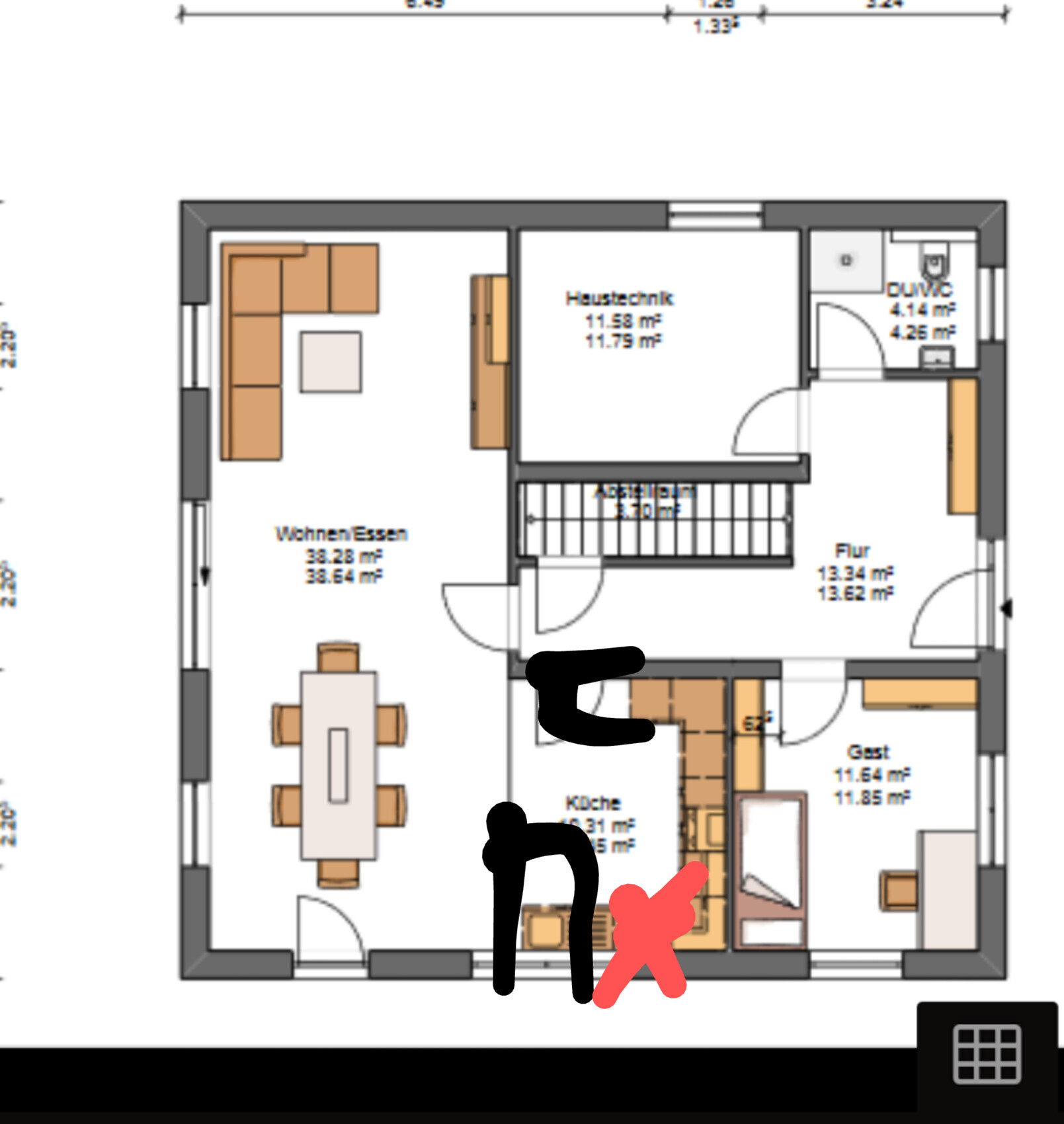

Denke mal so oder:
Rot weg schwarz dazu.
Grundriss eines Hauses: Wohn-/Essbereich, Küche, Gastzimmer, Flur, Treppenhaus, Heizungstechnik.
11ant09.11.20 12:11
RaInEli schrieb:
Wir haben Eckgrundstück zwei Straßen Ost und Südseite
Na dann ist der Tausch Gast/HAR ja wohl klar. Im Gästezimmer übernachtet man oder es wird als Arbeitszimmer genutzt - bei beidem stört eine Nordseite nicht. @ Alle (nicht nur in diesem Thread): befreit Euch mal von der Irrvorstellung, von Norden käme die Dunkelheit und die Süd- sei gleich der Schokoladenseite.

Wenn ich die Maße richtig erkenne, dann wird die Treppe 3,75m lang. Ich finde dies fast ein wenig kurz bzw. die Treppe wird steil. Sollte man sich in der Realität mal wo ansehen, ob es für einen OK ist.

Finde ich ok: den Zugang der Ankleide besser am Beginn des Schlafzimmer machen, das ergibt mehr Sinn und ist auch fürs Bett, also den Schlafenden, behaglicher
Außenansichten gefallen mir nicht so, da würde ich zumindest zur Gartenseite auf etwas Asymmetrie setzen und eine größere Fensterfront im Essbereich machen. Dann ist da etwas Pepp drin.
Dusche wird so nicht funktionieren: der Bereich ist für Duschkopf nicht hoch genug.
