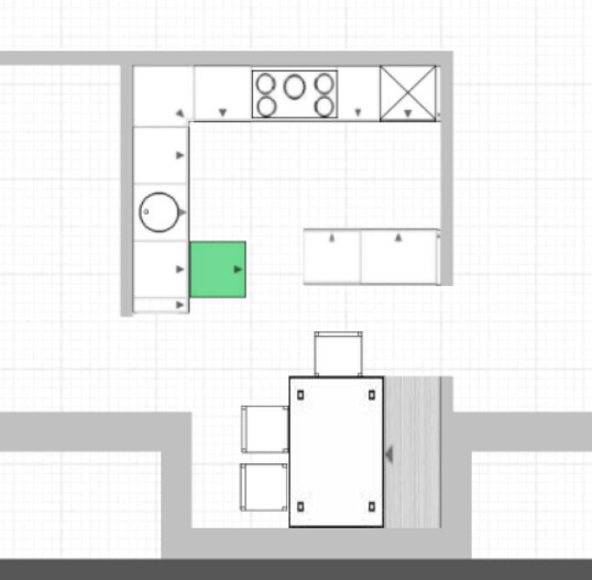

evelinoz15.10.24 03:30
Der Raum funktioniert als Küche für 5 P nicht. So wie ich es dargestellt habe, ist der Kühlschrank an der falschen Stelle und zu klein, die Insel nur 60cm tief, der Backofen unten, der Müll keine Ahnung, sicherlich nicht unter der Spüle. Der Tisch ist 160x95 groß, gerade mal so, zum Essen. Auch wenn du den Tisch drehst, wird es nicht besser.
Ganz abgesehen davon, wurden nötige Maße abgeschnitten.

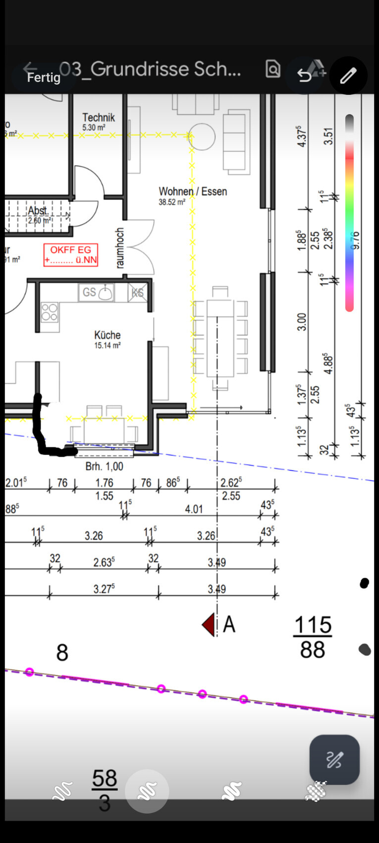

Benutzername1215.10.24 09:12
Hallo, das sieht gut aus.
Guter Vorschlag.
Wir hatten jetzt beim Küchenplaner es so entworfen lassen.
Der Erker würde ein wenig vergrößert werden unten die Ecke
Und zur Terrasse könnte man dann raus.
Mittig eine Insel. Eventuell dort auf der Insel mit Kochen.
Frage an alle!!
Einer der Hochschränke würde dann zur Speisekammer führen.
Würdet ihr oben ein Fenster oder Oberlicht einplanen so das man in den Flur schauen kann ?
Moderne weiße Küche mit Kochinsel, Hängelampen, Barhockern und Obstkorb.
Grundriss einer Wohnung mit Küche, Wohnen / Essen und Technik.
Benutzername1215.10.24 09:17
kbt09 schrieb:
Wofür braucht ihr aus der Küche den Durchgang? Und ein Durchgang mittig oder halbmittig in der Wand löst die Probleme nicht. Und Räume mit 326 cm Raumbreite vertragen keine Inseln. Wie gesagt, solche Küchenräume kenne ich aus Altbestand, solche Küchenräume plant aber nicht im Neubau. Und ich habe bestimmt schon 1000 Küchen geplant omd dem letzten 18 Jahren.
Schau Mal die neue Pläne von dem Küchenplaner...scheint wohl zu gehen .
Den Erker wird um die Ecke vergrößert so daß es dort gerade ist.
Mittig kommt eine Insel eventuell mit Herd ansonsten nur als Arbeitsfläche und Sitzen.
Tisch fliegt aus dem Zimmer raus
kbt0915.10.24 12:03
Dann lass dir eine vermaßte Aufsicht geben. Wo sind Sitzplätze 4 und 5? Bzw. alle sitzen auf der Hühnerstange, sehr familiär. (Achtung Ironie)
Das Arbeiten in DER Küche würde ich nicht wollen, es findet in der dunkelsten Ecke statt mit Rücken zu allem. Abstand Insel Wand rechts dürfte nicht größer als 60 cm sein ... mit Stühlen mehr bescheiden.
Das ist definitiv keine 5-Personen-Familienküche in einem 190 qm-Haus. EDIT: Hauptsache "chicer" Hochschrankdurchgang ... manchmal kann man nur mit dem Kopf schütteln.
