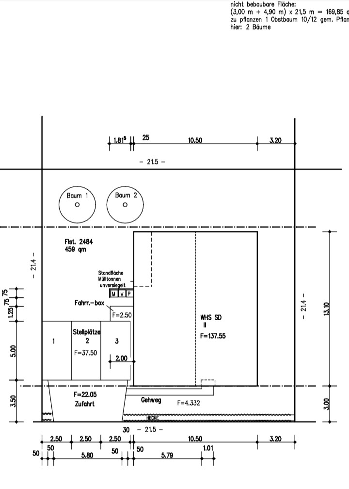

Lageplan? Lageplan! Lageplan?
Neben den bereits genannten Problemen solltet Ihr Euch vielleicht nochmals Gedanken über das Konzept machen.
Wegen der Schrägen ist es im Augenblick so, dass 5 Personen oben annähernd genauso viel Platz haben, wie eine Person unten. Scheint mir unverhältismäßig.
Das Büro ist recht groß - wie viel ist da wirklich nötig? Könnte man Besuchern eine Treppe zumuten oder haben die irgendwelche Gebrechen?
Gibt es Vorschriften zur Gaubengröße?

Abstellraum soll Gästezimmer sein, da hier auch sehr regelmäßig Besuch kommt ist diese Größe durchaus angemessen. Wandverläufe im OG unbezahlbar aufgrund der vielen Ecken und Kanten oder? Das gefällt uns auch nicht recht, haben es auch schon etwas angepasst, davor sah es noch schlimmer aus.. Größeres Grundstück war hier leider schwer zu bekommen, wir wissen dass unsere Anforderungen auf so einem kleinen Grundstück schwer umsetzbar sind.
Die Einfahrt wird noch verkleinert. Es soll noch eine Garage folgen.

Wo ist denn Norden?
Ehrlich, Deine Infos sind zu spärlich und kommen hier nur tröpfchenweise.
Ihr wollt Euch lieber zu fünft auf eine Eben quetschen, als nach Alternativen zu suchen? Und weil Oma ab und zu einen Gast hat, braucht Sie ein Mega-Gästezimmer - das dann zu 90% leer steht?
Mit Deinem 35 Grad-Dach kommst Du ja auch nicht weit. Da dort mindestens steht, würde ich ja wenistens auf 45° gehen. Gibt es da schon eine Entscheidung?
Was ist mit einem Gartenzugang - auch wenn der mini ist? Mit 3 Kindern auf einer Terrasse zu sitzen, ist doch ein ganz anderes Lebensgefühl, als sich auf nen Balkon zu quetschen. Und was heißt hier "wenn wir später das ganze Haus bewohnen". Will die Schwimu noch mal heiraten und zieht bald zu ihrem Freund? Oder planst Du den Corona-Tod der Schwimu schon fest ein?
Leg mal Informationen nach!
