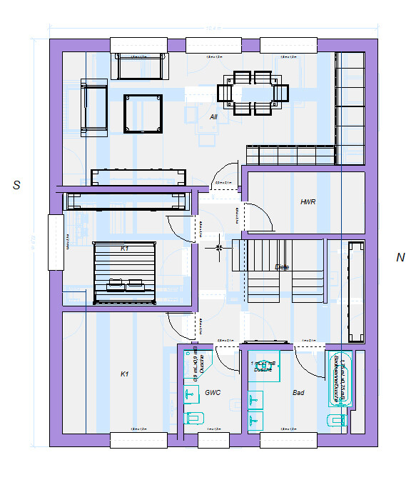

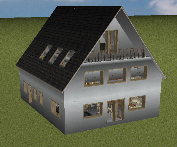

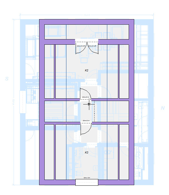

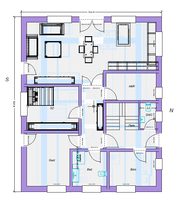

21.03.20 22:45
Mal ein Versuch mit Dachspitzenausbau (50°) annähernd nach den Wünschen der Bauherren, die ich allerdings für sehr fragwürdig halte. (Treppen wie immer keine Podeste)
Top-Down-Grundriss eines Hauses mit Zimmern (SZ, Gast, Büro, Bad, HAR), Diele, Treppen.
Grundriss eines Hauses mit Zimmern, Treppen, Küche (K1), Bad, Dusche, GWC, HWR und Fluren.
Grundriss eines Gebäudekomplexes mit violetten Außenwänden, K2- und K3-Räumen, Türen.
Mehrstöckiges Haus mit dunklem Satteldach, Balkon und vielen Fenstern; Innenräume sichtbar.
21.03.20 23:43
Lieb, daß Du Dich dennoch dranwagst - leider fürchte ich, daß es mit Aufenthaltsräumen im Spitzboden in Berlin / Brandenburg so als Dreigeschosser gelten würde (?) - ich sach noch mal "call 4 @Escroda"

22.03.20 19:19
Gerne doch: Grundrisse in #11, Lageskizze in #21/32, Bebauungsplan genannt in #34, Grundstück liegt dort in WA19, Grundstücksverkäufer wünscht Kniestock 115. Gefragt ist einerseits das maximale Bauvolumen und andererseits, ob Katjas Vorschlag mit den Kinderzimmern im Spitzboden daran scheitern würde, daß dies dann ein Drittes Geschoss wäre.
