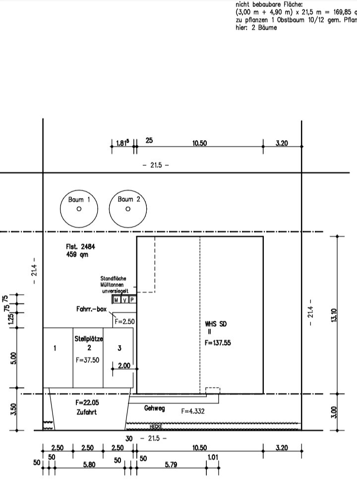

11ant schrieb:
Uiuiuiuiuiui, auauauauau.
Dem Rat kann ich mich nur anschließen, bemühe mich aber dennoch, noch weitere Punkte aufzuzeigen, denn der TE fällt es ja offenbar schwer, selbst einen Murks darin zu erkennen (nur zur Selbstkasteiung will man ja wohl nicht bauen). Aber da hat es ja wirklich jemand geschafft, einen Quatsch noch quätscher zu machen:
Wohnzimmer Einlieger als gefangener Raum # Raumgrößen Küche - Wohnzimmer - und erst recht und ganz besonders: Abstellraum stehen hier in keinem gesunden Verhältnis zueinander # das Einlieger-Einzelschlafzimmer für sich gesehen ist ja okay, aber das Hauptschlafzimmer ist eher ein begehbarer Alkoven # das DG funktioniert never ever, ibs. der Balkon bei Kniestock 115 ist ein Witz, insgesamt läßt der Zeichner hier erkennen, null räumliches Vorstellungsvermögen zu haben # die Wandverläufe im DG sind unbezahlbar, sowohl beim Mauern als auch beim Fliesenlegen, und das ist wie mein Vorredner schon anriß noch lange nicht das Ende vom Lied. Um nicht nur zu meckern, lasse ich noch das Bekenntnis folgen, daß ich ziemlich ähnlichen Bockmist früher selber geplant habe - aber da war ich auch erst Zwölf, insofern kommen beim Anschauen fast alte Erinnerungen wieder hoch
Auch ich vermute mal glaskugelig eine Wurzel des Übels in ungefähr drölfundachtzig Wünschen mehr, als das Bauvolumen ermöglichen kann.
Abstellraum soll Gästezimmer sein, da hier auch sehr regelmäßig Besuch kommt ist diese Größe durchaus angemessen. Wandverläufe im OG unbezahlbar aufgrund der vielen Ecken und Kanten oder? Das gefällt uns auch nicht recht, haben es auch schon etwas angepasst, davor sah es noch schlimmer aus.. Größeres Grundstück war hier leider schwer zu bekommen, wir wissen dass unsere Anforderungen auf so einem kleinen Grundstück schwer umsetzbar sind.
Die Einfahrt wird noch verkleinert. Es soll noch eine Garage folgen.
Grundrissplan eines Gebäudes mit Abmessungen, Stellplätzen und Baumstandorten
kaho67420.03.20 09:12
Wo ist denn Norden?
Ehrlich, Deine Infos sind zu spärlich und kommen hier nur tröpfchenweise.
Ihr wollt Euch lieber zu fünft auf eine Eben quetschen, als nach Alternativen zu suchen? Und weil Oma ab und zu einen Gast hat, braucht Sie ein Mega-Gästezimmer - das dann zu 90% leer steht?
Mit Deinem 35 Grad-Dach kommst Du ja auch nicht weit. Da dort mindestens steht, würde ich ja wenistens auf 45° gehen. Gibt es da schon eine Entscheidung?
Was ist mit einem Gartenzugang - auch wenn der mini ist? Mit 3 Kindern auf einer Terrasse zu sitzen, ist doch ein ganz anderes Lebensgefühl, als sich auf nen Balkon zu quetschen. Und was heißt hier "wenn wir später das ganze Haus bewohnen". Will die Schwimu noch mal heiraten und zieht bald zu ihrem Freund? Oder planst Du den Corona-Tod der Schwimu schon fest ein?
