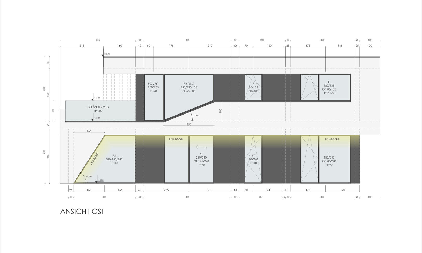

Hier die Vorabinformationen sofern vorhanden zu meinem Vorhaben:
Größe des Grundstücks - 600qm
Hang - nein
Grundflächenzahl - 0,4
Geschossflächenzahl - 0,6
Baufenster, Baulinie und -grenze - siehe Bild
Randbebauung - 3m Abstand zur Straße
Anzahl Stellplatz - geplant sind bis zu 3
Geschossigkeit - 2
Dachform - frei
Stilrichtung - tbd
Ausrichtung - siehe Bild
Maximale Höhen/Begrenzungen - tbd
weitere Vorgaben - tbd
Stilrichtung, Dachform, Gebäudetyp - Flachdach, Bilder zugefügt
Keller, Geschosse - EG, OG evtl DG
Anzahl der Personen, Alter - 4 Erwachsene ( Eltern 50/55 und Kinder 18/23)
Raumbedarf im EG, OG - Aktuell im EG ein Schlafzimmer, großer offener Wohnraum+Küche, Badezimmer und Technikraum. OG: 3 Schlafzimmer (2 davon jeweils mit eigenen Badezimmer), ein optionales Wohnzimmer bzw evtl auch Schlafzimmer zudem gibt es noch ein extra Bad/Wc. DG: Hier spiele ich mit den Gedanken es zu machen oder nicht, ist noch optional ich weiss nicht ob es zur gesamtoptik beiträgt.
Büro: Familiennutzung oder Homeoffice? - Familiennutzung
Schlafgäste pro Jahr - soll möglich sein aber man findet hier Lösungen
offene oder geschlossene Architektur - siehe Bilder
konservativ oder moderne Bauweise - siehe Bilder
offene Küche, Kochinsel - offene Küche mit Kochinsel
Anzahl Essplätze - 6 regulär, bei Besuch 10-12 gerne auch improvisiert
Kamin - ja ist geplant zwischen Küche und Wohnzimmer
Musik/Stereowand - keine Priorität
Balkon, Dachterrasse - Beides angedacht
Garage, Carport -
Nutzgarten, Treibhaus - nein
Das Haus ist in Albanien geplant, der Architekt war nur für die Grundrisse angedacht bzw habe ich persönlich viel gemacht und von ihm kam sehr wenig. Ich werde mir also zwangsweise einen neuen dort suchen müssen. Das Thema Haus bauen begeistert mich aber persönlich sehr und ich finde das Forum super, da ich mich hier schon super einlesen konnte.
Modernes, weißes Haus mit Glasbalustrade und großen Fensterfronten vor blauem Himmel.
OSTANSICHT: Technische Zeichnung einer Innenfassade mit Glasgeländern und LED-Bändern

bzgl stahl-skelletbau würde mich interessieren wieso das nicht möglich/erlaubt wäre.
trotzdem, bin danach aber hier auch gleich wieder weg:
Ich sprach von Stahlbeton-Skelettbau, der selbst wenn man ihn (wo Außen Wände statt Fenster vorgesehen sind) komplett mit Dämmmaterial ausfachen würde, höchst fragwürdig erscheinen ließe, die energetischen Bauvorschriften - in DE - zu erfüllen.
