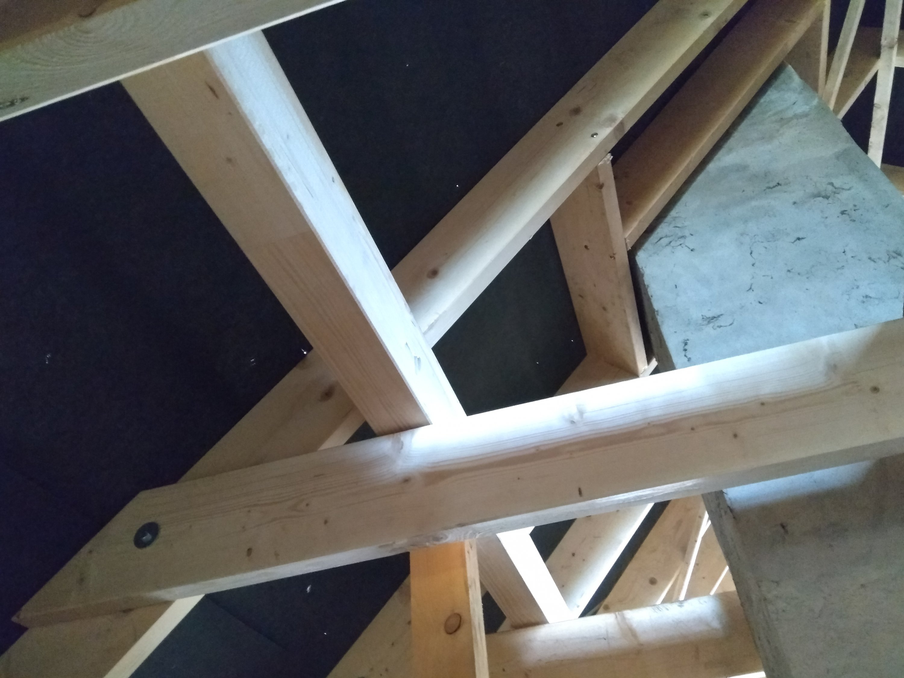

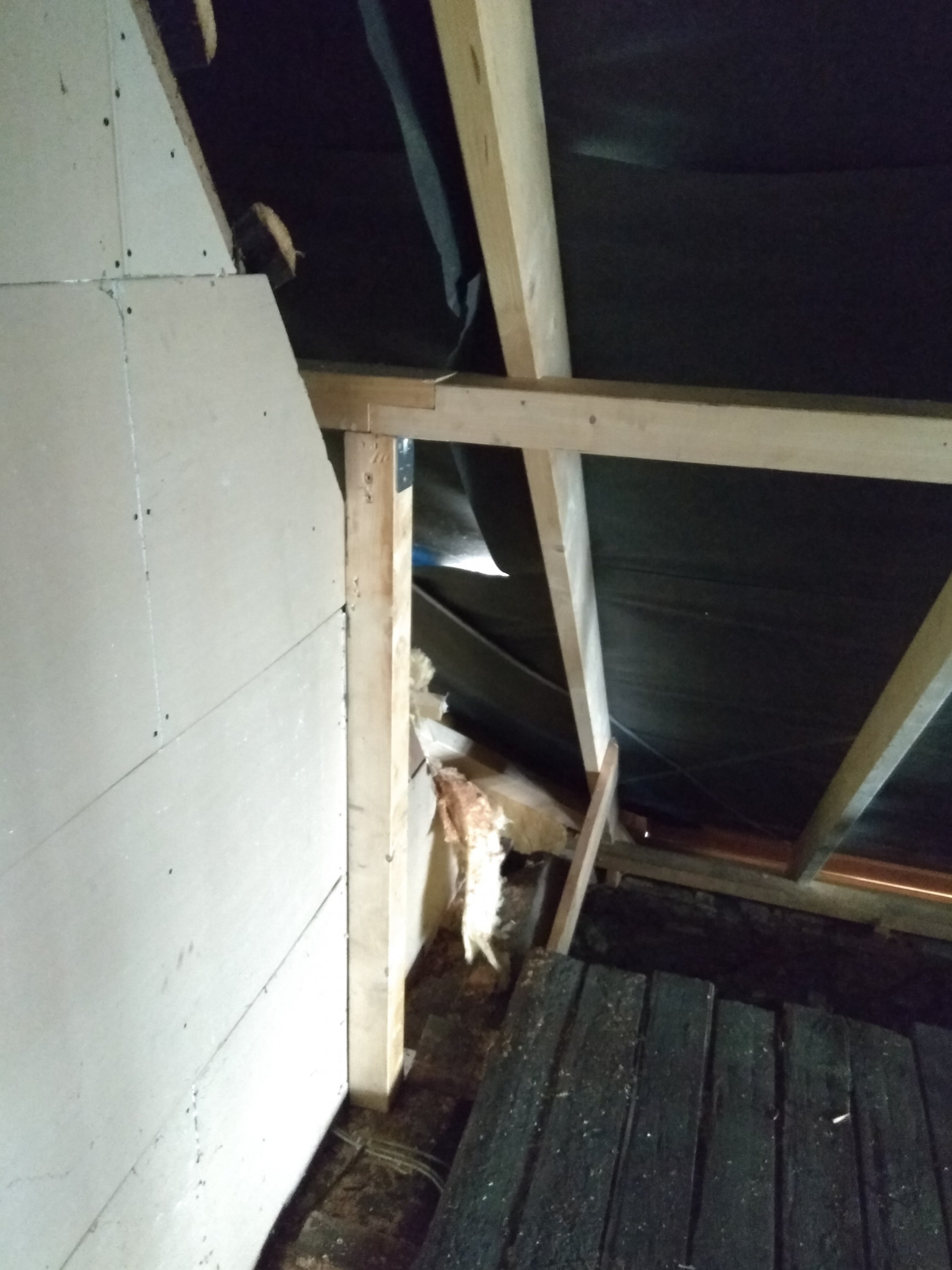

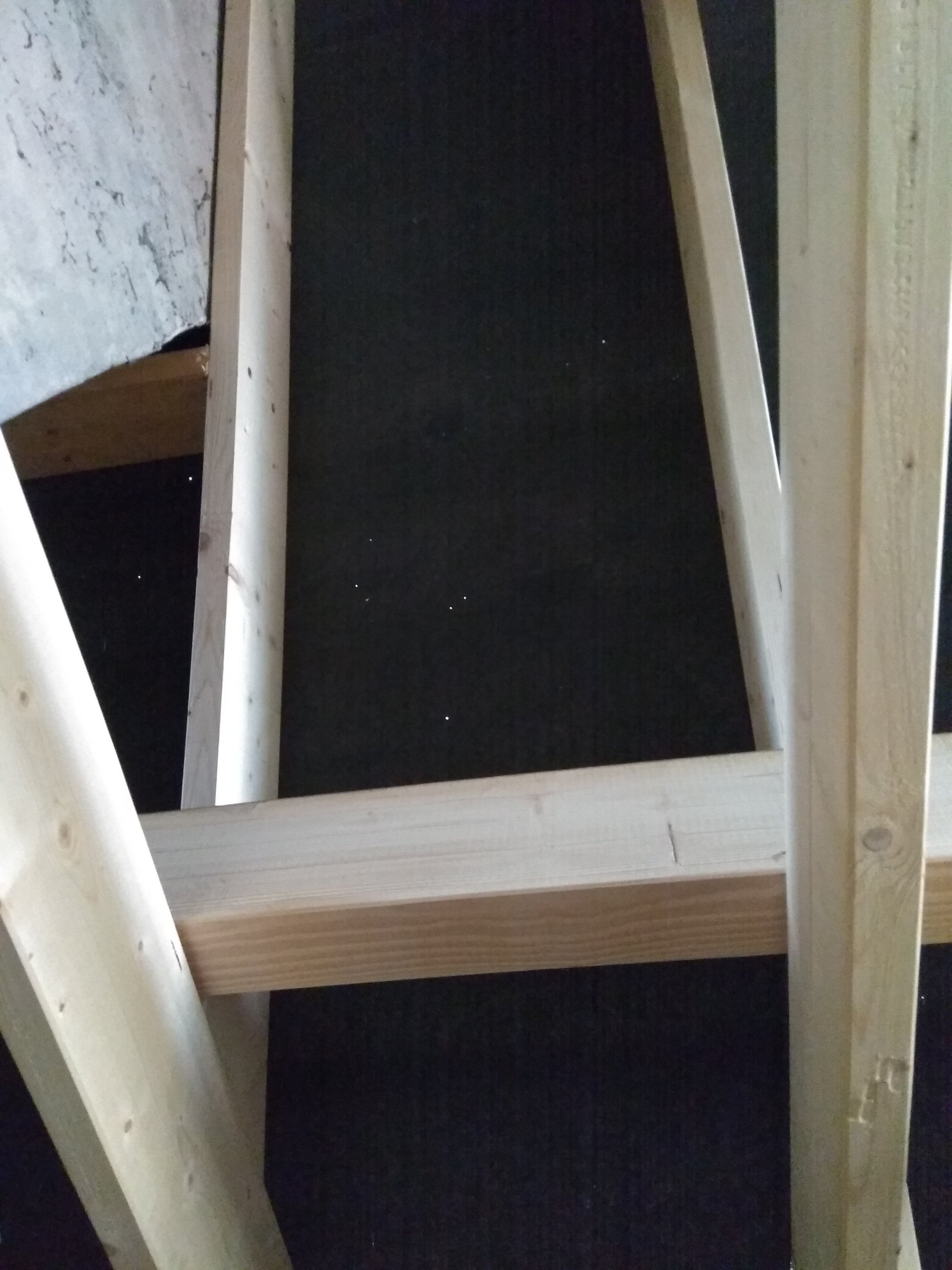

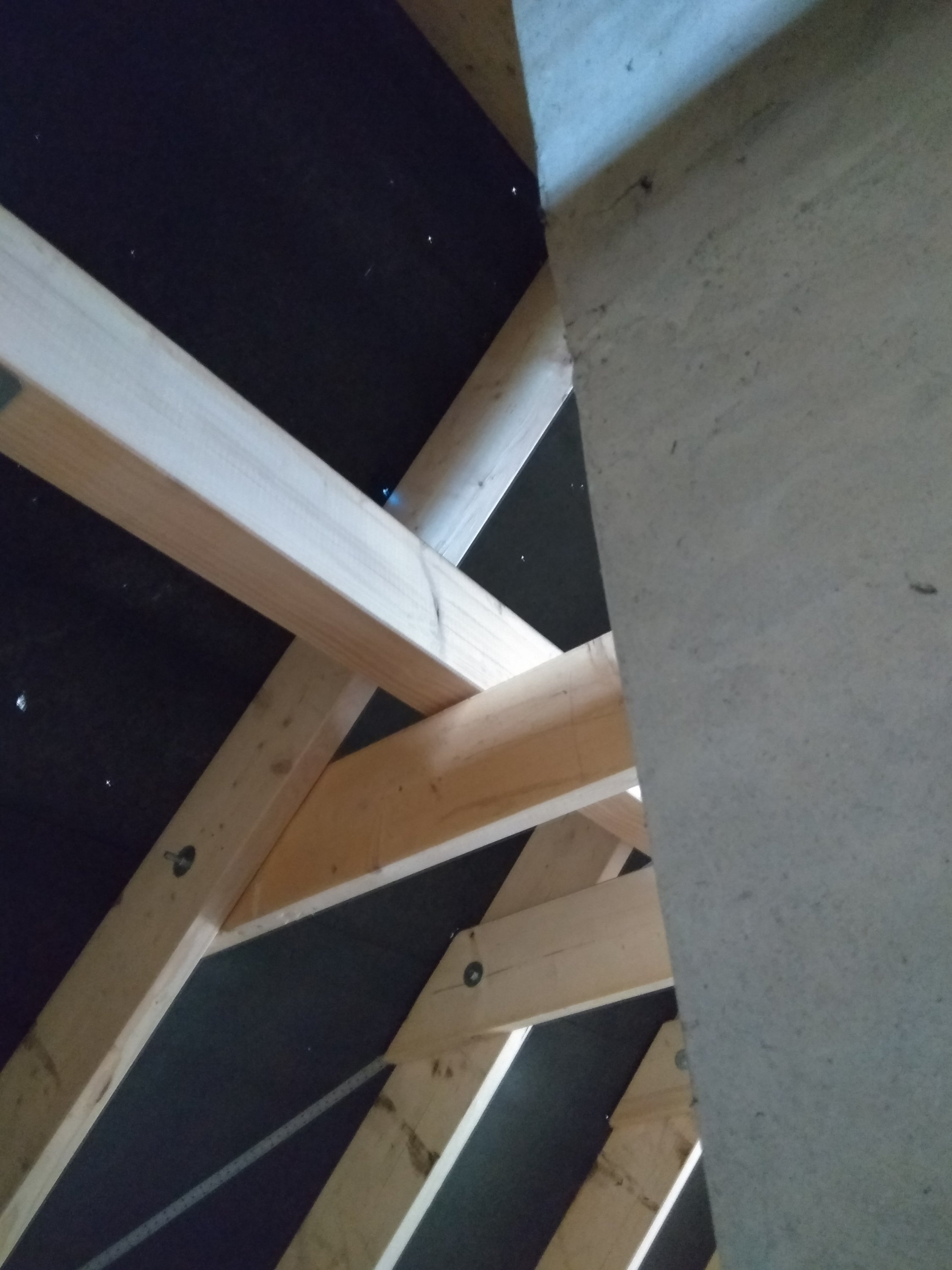

wir haben unser altes Dach inklusive Dachstuhl erneuern lassen. Nun wurde die Unterspannbahn und die Lattung aufgebracht. Von innen sieht man nun zahlreiche kleine oder auch größere Löcher in der Unterspannbahn. Ist das im Toleranzbereich oder muss nachgearbeitet werden? Wenn ja, wie? Die Dacheindeckung, Blech, kommt erst nächste Woche.

Aus meiner Sicht ein Mangel. So eine Bahn muss ja auch überlappend verklebt werden, um ihre Funktion "zweite wasserführende Ebene" sicher, also ohne Leckagen, zu gewährleisten. Wie soll das mit der Anzahl an Löchern gehen?
Oder ist das Blechdach 100% schnee- und schlagregendicht?

Auf denn ersten blich würde ich auch sagen, das es sich hierbei um einen Mängel handelt, da sie löcher schon recht groß erscheinen.

Löcher sind mit geeignetem Klebeband abzukleben. Achtung, im System bleiben sonst erlischt die Garantie seitens des Lieferanten der Unterspannbahn.
