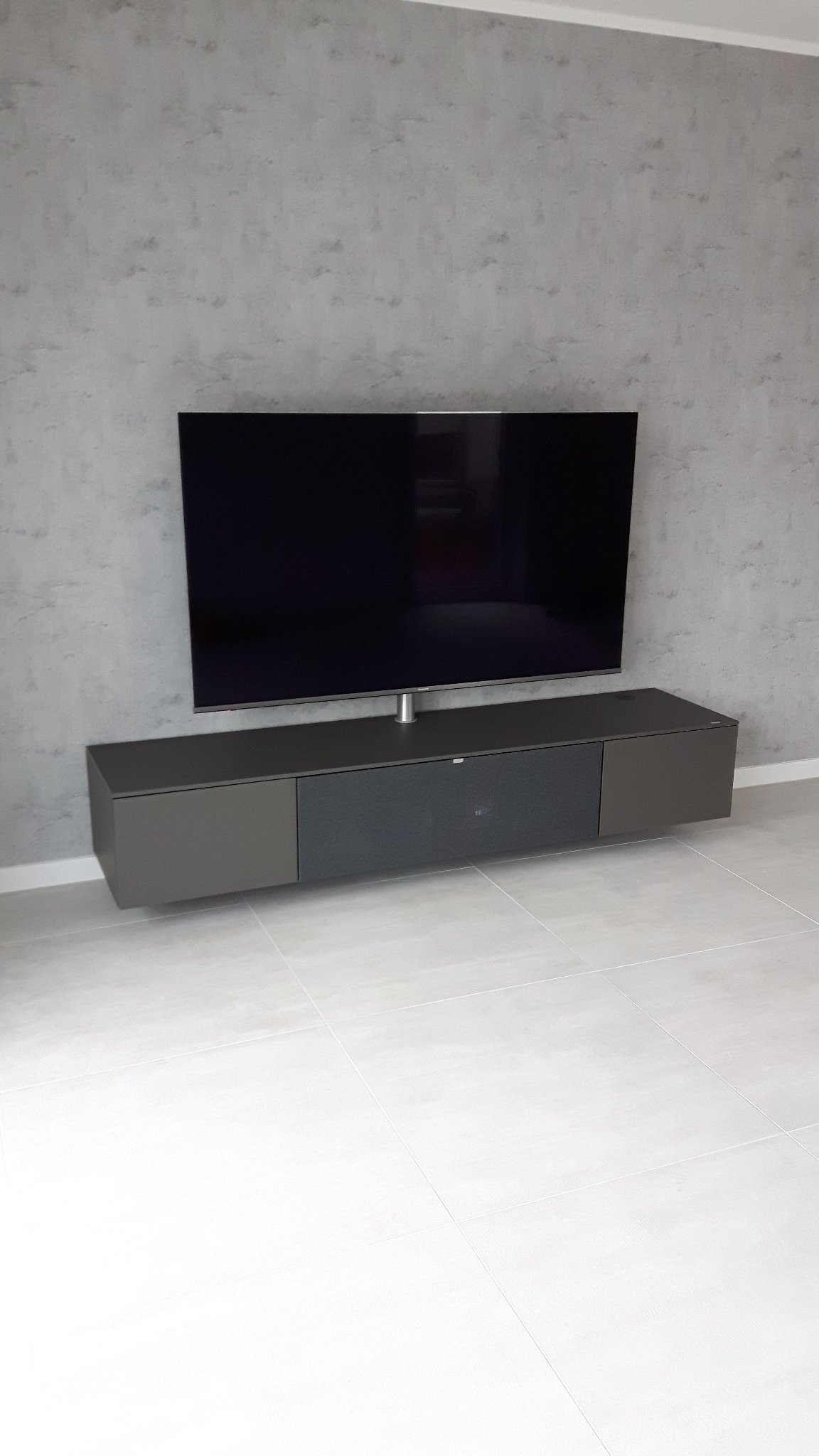

oder ihr macht es so wie wir. Lowbord an die Wand und den TV an den Lowbordhalter verschrauben.
Die Kabel liegen übrigens alle im Rohr.Gehen unten in den Schrank und dort steht auch die restliche Technik drin.
Keine Kabel zu sehen und meine bessere Hälfte ist/war happy.
Großer Flachbildfernseher auf dunklem Lowboard vor grauer Wand, ausgeschaltet.
