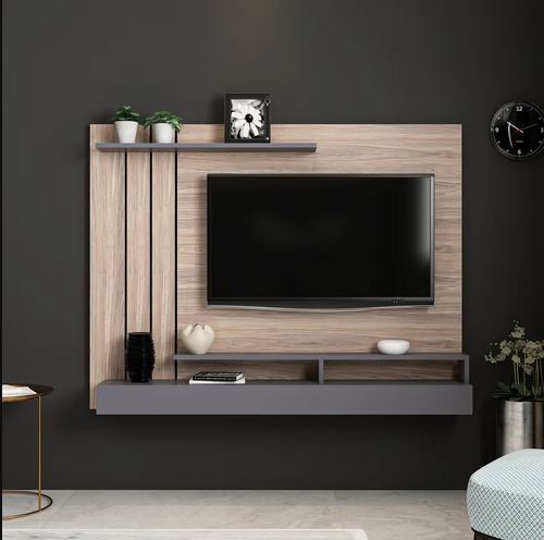

Ich kann verstehen, das man so eine Fernsehwand nicht haben will, sondern dass der Fernseher hängen soll, selbst bei einem Highboard. Genau das habe ich auch so und bin sehr froh um meine Lösung.
Nach DIN darf ein Schlitz in der Wand nicht so groß werden.
Rein aus der Praxis heraus, wie wurde es in den anderen Räumen mit Heizung, Wasser, Abwasser, Lüftung etc. gemacht?

@Tassimat Danke wir wollen wenns geht den TV so flach wie möglich an die Wand bringen
Wir haben einen 75 Zoll TV
Solche Wände sehen eher mit kleineren TVs ganz ok aus aber mit so einem großen da müsste die Wand auch schon recht groß sein.
@Tassimat welche Lösung hast du? auch so ein Unterputzkabelkanal?
@Pacmansh weißt du welche Maße der Unterputzkanal hat und wie dick die Wand zu den Nachbarn ist?
