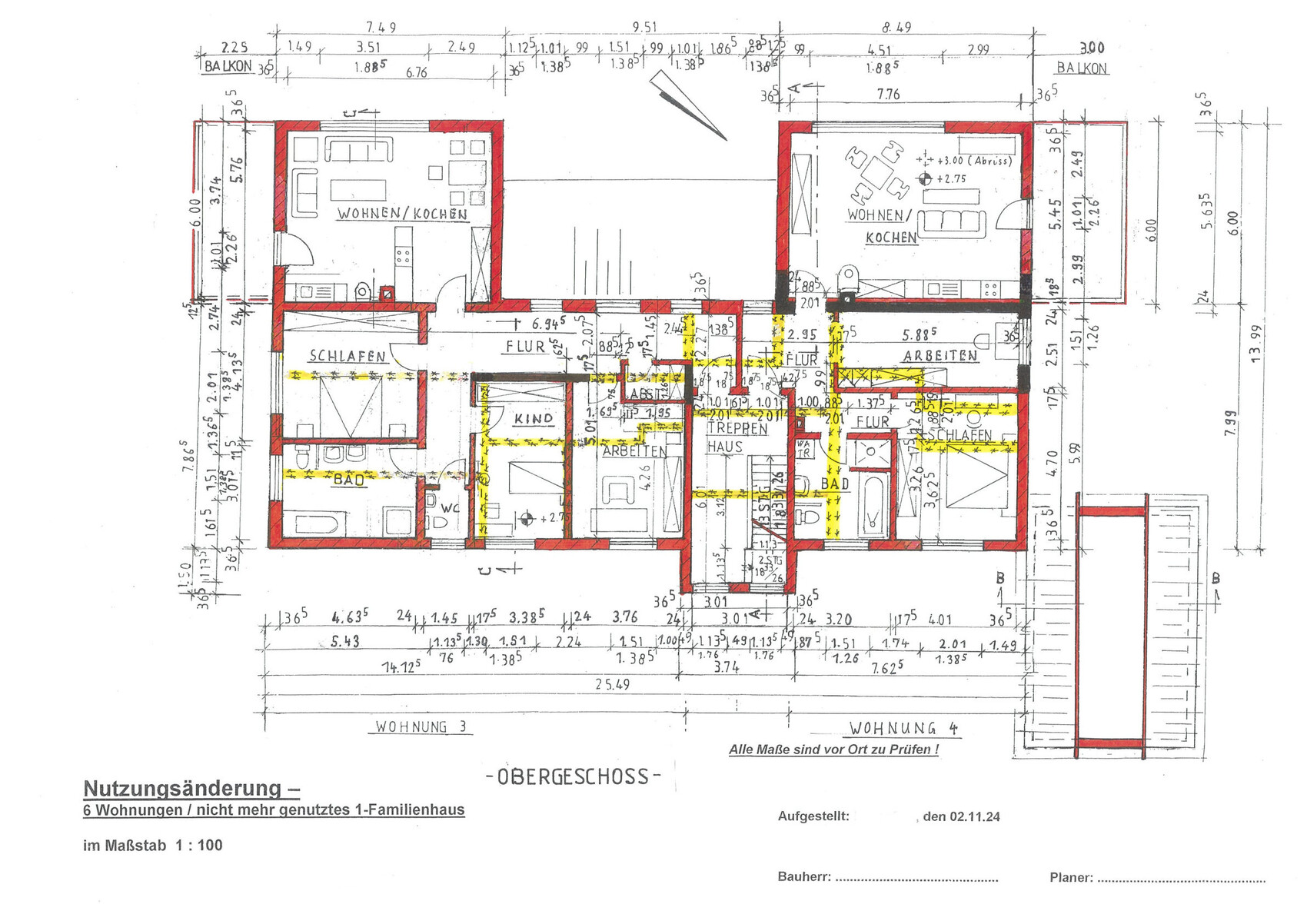

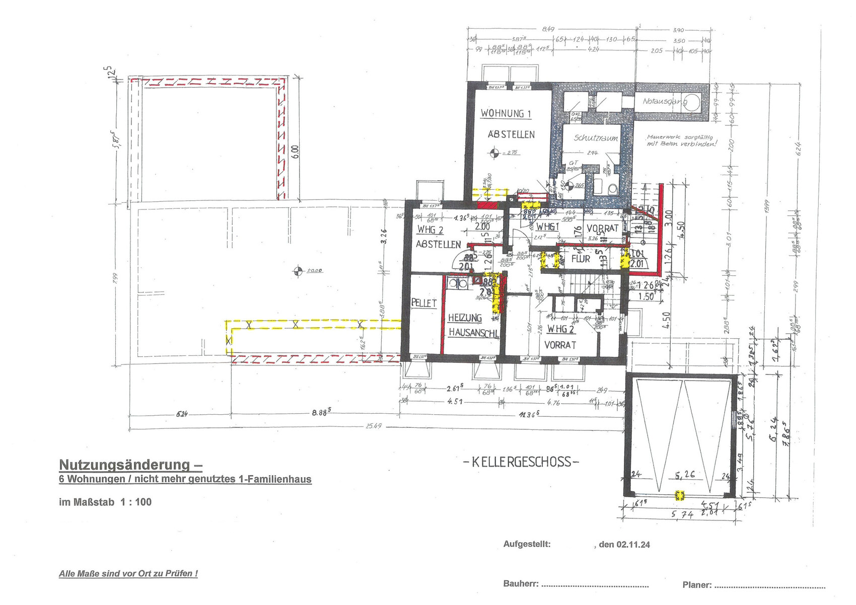

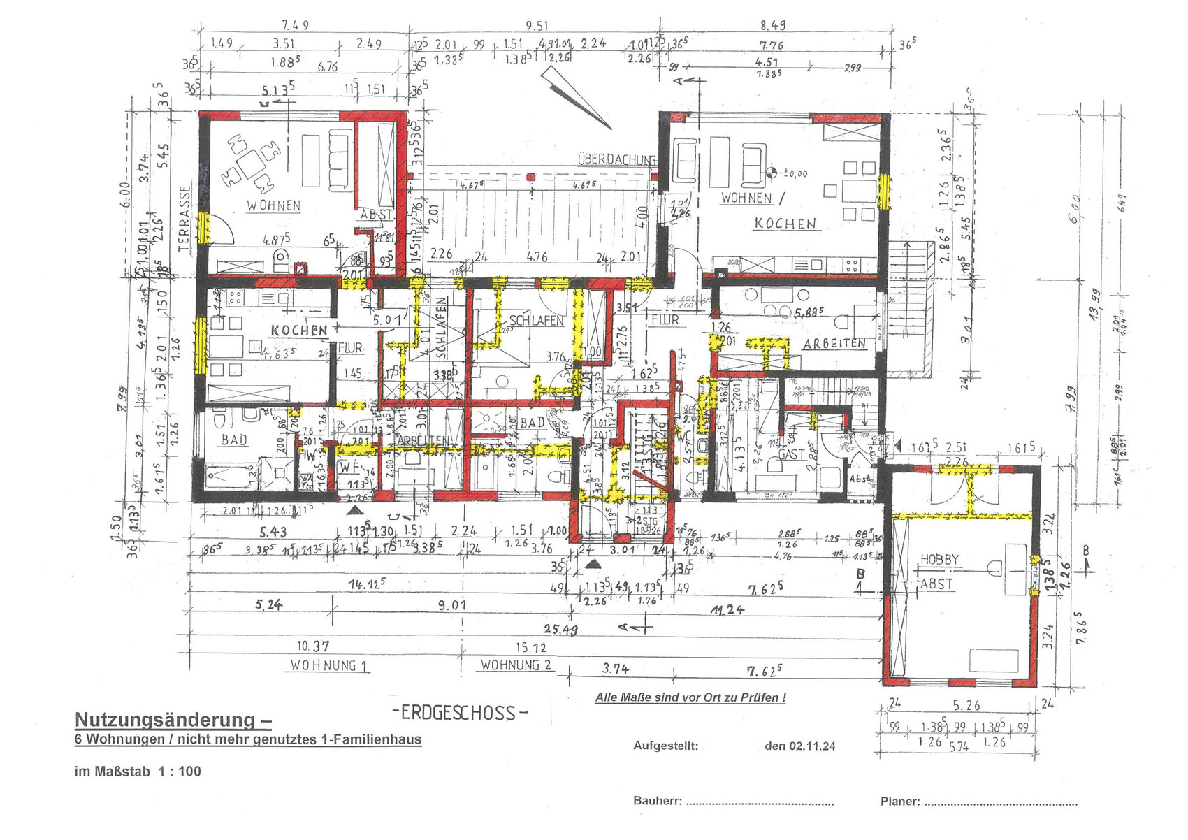

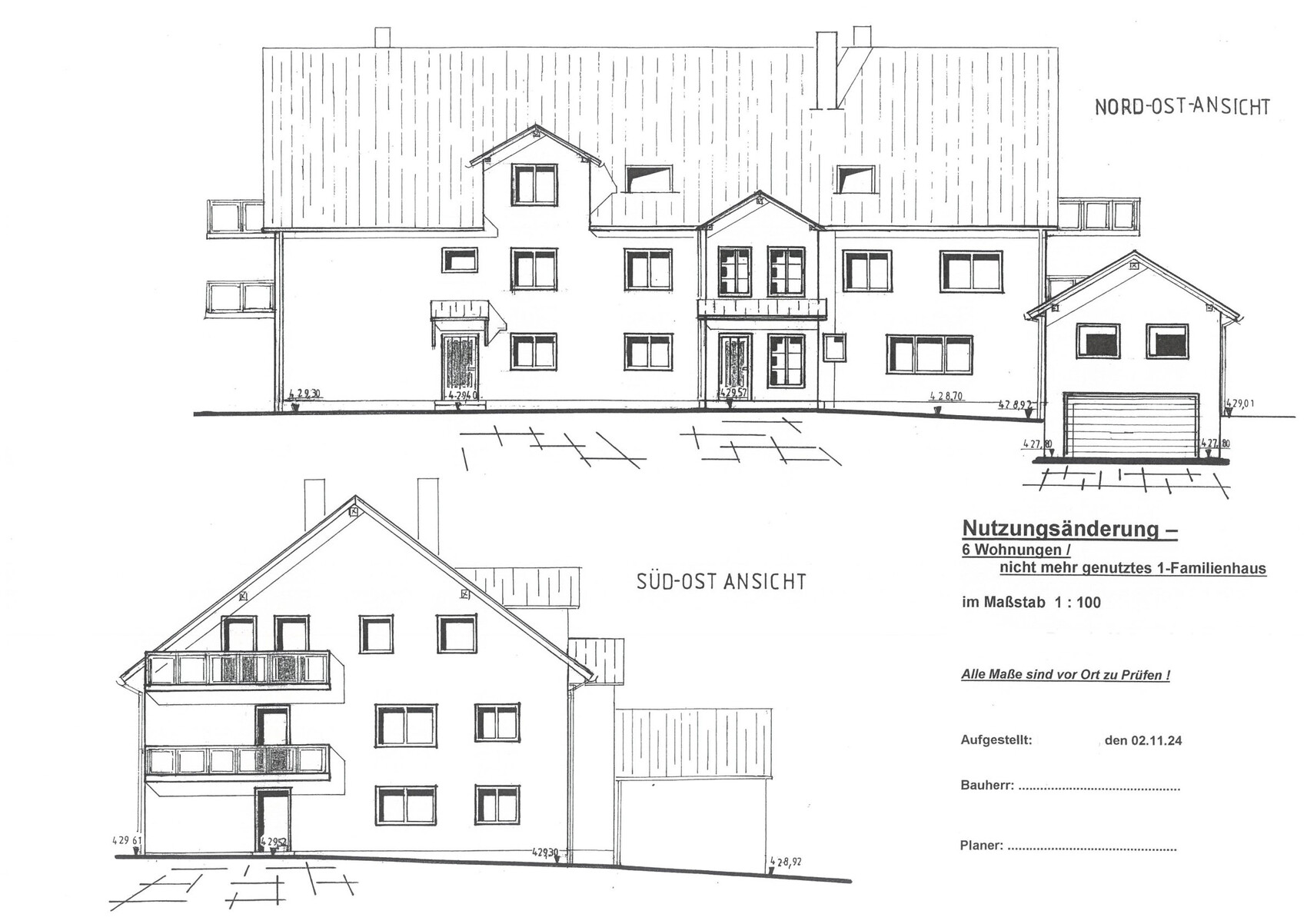

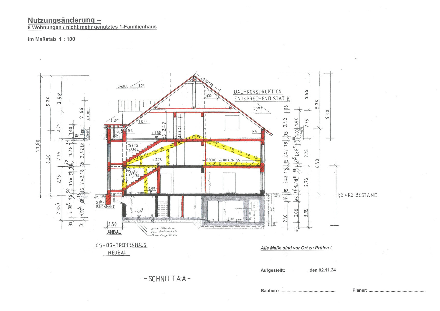

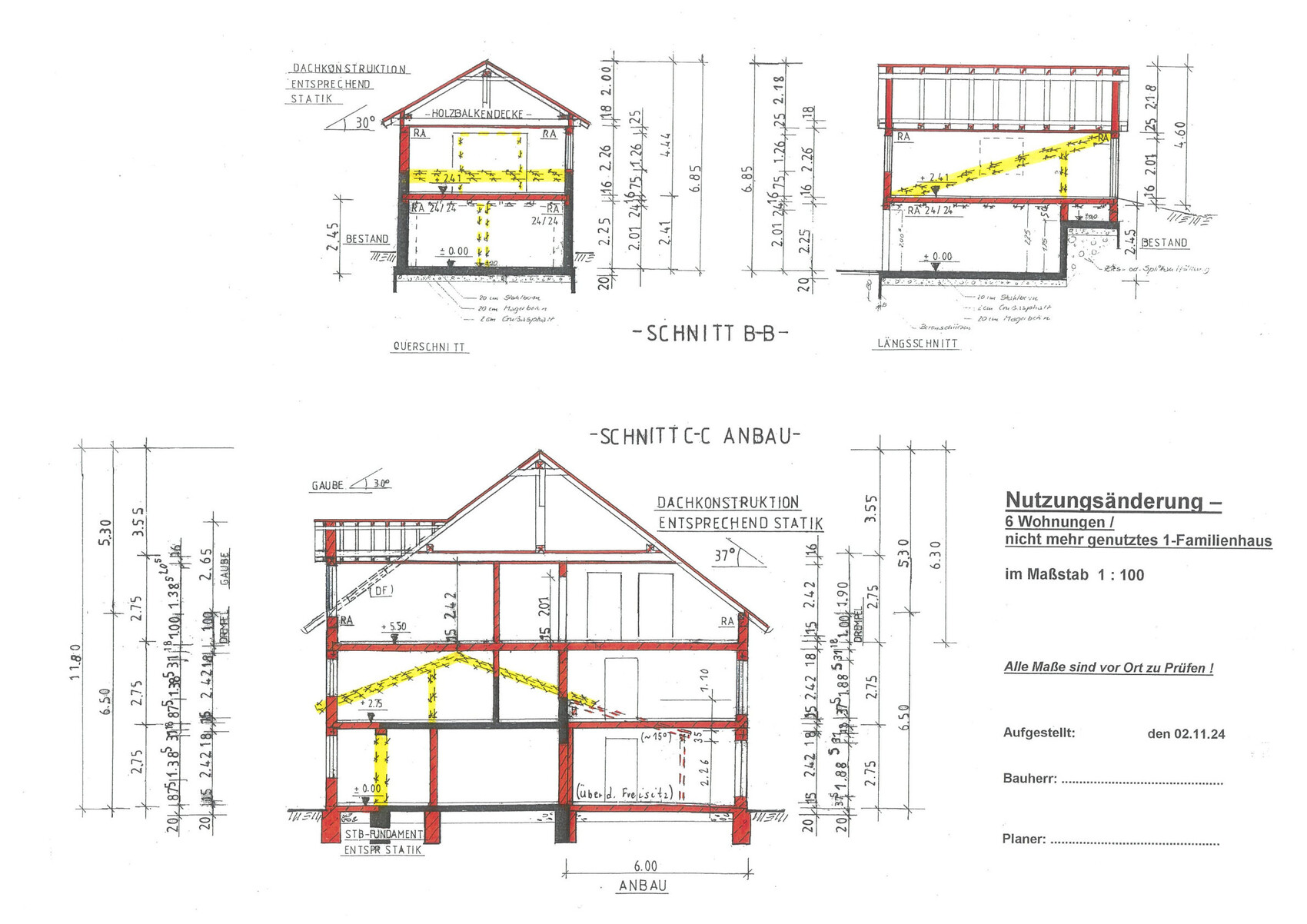

Hallo liebes Forum, ein Architekt im Ruhestand hat mir einen Umbau und Erweiterung eines bestehenden Bungalows geplant. Seine Leistung möchte ich Ihm gerne vergüten. Könnt ihr mir sagen, was ich für die Pläne bei einem Architekten bezahlt hätte? Anbei die Pläne.
Oder welchen Zeitaufwand man für diese Pläne kalkulieren kann. Der Architekt meinte, er hätte da über 300 Stunden daran gesessen.

Kannst online den HOAI Rechner bemühen. Ist abhängig davon, wie die Kostenschätzung ausfällt. Und davon, wie weitgehend die Pläne sind. Das sind fertige Pläne für den Bauantrag?
Man könnte aber auch pauschal einen Preis vereinbaren.
Unterstellt, dass der Architekt die Leistungsphase 1-4 erbringt - also alles bis zur Baugenehmigung fertig macht und die anrechenbaren Baukosten bei 1 Mio. liegen, dann kostet der Spaß etwa 46k. Man kann natürlich noch mit der Honorarzone spielen (alternative Berechnung für Honorarzone III = üblich für normale Einfamilienhäuser + Basishonorarsatz = 37k).
