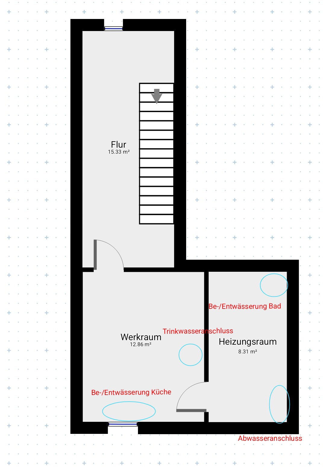

Die Wasserleitungen laufen alle durch das Gäste Bad / Küche und kommen aus dem Keller. Anbei eingezeichnet im Kellerplan.
Verlegen der Terrasse wäre technisch sicher möglich. Ich vermute, dass ich hier aber an meiner besseren Hälfte scheitern werde, für die diese Terrasse ein Heiligtum ist...
1000 Dank für Eure Mühe und Gedanken!
Grundriss: Flur mit Treppe, Werkraum, Heizungsraum, Küche mit Abwasseranschluss.
SoL
Nachtrag: Den Terrasse verschieben Punkt nehme ich mal auf. Evtl. ist es tatsächlich die einfachere Variante, weil wir den Belag der Terrasse eh erneuern wollen und wir uns somit das Verschieben der Tür sparen würden. Vom Platz im jetzigen Kinder- und zukünftigen Arbeitszimmer passt Deine Variante sehr gut, habe es gerade ausgemessen...

Nicht das da Missverständnisse entstehen. Die Tür habe ich sehr wohl verschoben in das breite Fenster, wo ich auf einen ausreichenden Sturz hoffe mit entsprechender Höhe. Ansonsten gehst Du imho durch die Küche rein. Das wäre wieder ne Notlösung, oder hab ich mich verguckt?
SoL
Nee da habe ich mich verguckt. Danke für den Hinweis!
Dann würde der Ausgang der Tür eines der Kellerfenster (planunten) überdecken. Ist aber nicht weiter schlimm, weil der Keller eh künstlich beleuchtet wird.
Ich glaube, daran wird es nicht scheitern :)
Hilfreich wäre, Du stelltest (in Grundrissen und Schnitt) die Originalpläne statt Deiner Nachzeichnungen ein und gewöhntest Dich in den Plänen an die Deutschlandfahne (Bestand schwarz, neu rot, Abriss gelb). In Nachzeichnungen von Ist-Zuständen gehen zu viele erhebliche Detailinformationen verloren. Zudem finde ich unübersichtlich, mir einen neuen Alltagseingang in einem monochrom kombinierten Plan durch die bestehende Spüle hindurch vorzustellen.
Variante unseres Architekten, mit dem wir die Zusammenarbeit aufgrund mangelnden Vertrauens beendet haben...
Daß ich auch bei der Architektensuche behilflich bin, setze ich als inzwischen bekannt voraus, meinen Kontaktweg ebenso. Interessant für die hiesige "öffentliche" Diskussion wäre allerdings, woran und an welcher Stelle die "Chemie" mit dem bisherigen Architekten gescheitert ist. Zu seiner Leistungsphase 1 sollte übrigens eigentlich die Bestandsaufnahme (Aufmaß bzw. Bauakteneinsicht) gehört haben, die der Diskussion die brauchbare Grundlage bescheren würde.
