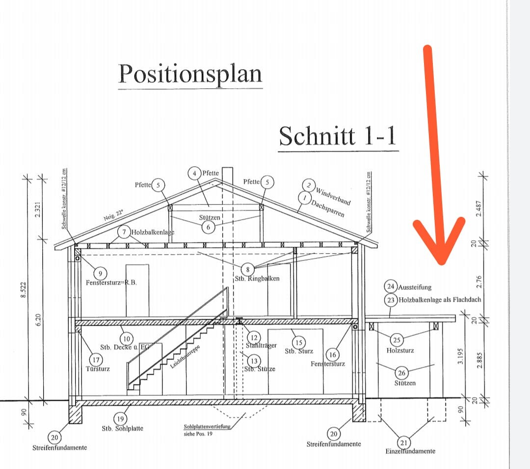

Du hast ein in den Außenabmessungen mit dem Rumpf des EG identisches OG - diese Flächen sind also gleich groß. Das einzige, was Dein EG hier vergrößert, ist ein Freisitz - der völlig egal, ob sein Dach geschraubt, geklebt oder geschweißt mit dem Haus verbunden wird, kein geschlossener Raum wird, um voll zu zählen. Um allein mittels dieses gedeckten Freisitzes Dein Ziel zu erreichen, müßte er das EG schon um zwei Drittel vergrößern - wenn Dein Baufenster und Deine Grundflächenzahl das zuließen, wäre das immer noch ein teurer Spaß. Da solltest Du eine einfachere Lösung nicht so "stolz" von der Bettkante stoßen. Selbst Olivia Jones mit Megaheels und Hut oder Turmfrisur braucht im Dachgeschoss nicht zwingend überall Kopffreiheit im Umfang einer Raumhöhe Zweisechzig. Aber bitte - träum´ weiter. Dennoch bleibe ich gespannt auf die Genielösung, die Du uns nachher präsentieren willst - dafür schon jetzt herzlichen Dank, denn es wird viele Mitleser freuen.
wie gesagt, es ist eine Lösung, aber nicht die die wir wollen.
ich habe eine Hand voll Lösungen, die mir der Architekt genannt hat, und da ist die Kürzung des Kniestocks definitiv ganz unten.

.. nochmal zu der Terrasse, im Anhang ist ein Entwurf von bekannten, bei denen das so mit der Geschossigkeit anerkannt wurde.
Damit die Mitleser auch was sehen 😉
Querschnitt eines zweigeschossigen Holzhauses mit Dachkonstruktion und Treppe
08.12.20 15:44
KonstantinW schrieb:
und Ich meinte dann dazu, dass wir es so nicht wollen.
Nein, so hattest Du meinen Beitrag #13 beschieden - (zumindest mir gegenüber) nicht die Anregung von Yvonne mit dem gekürzten Kniestock. Ich sprach von niedrigeren Räumen, wenn man denn schon schräge Decken ausschlösse.
