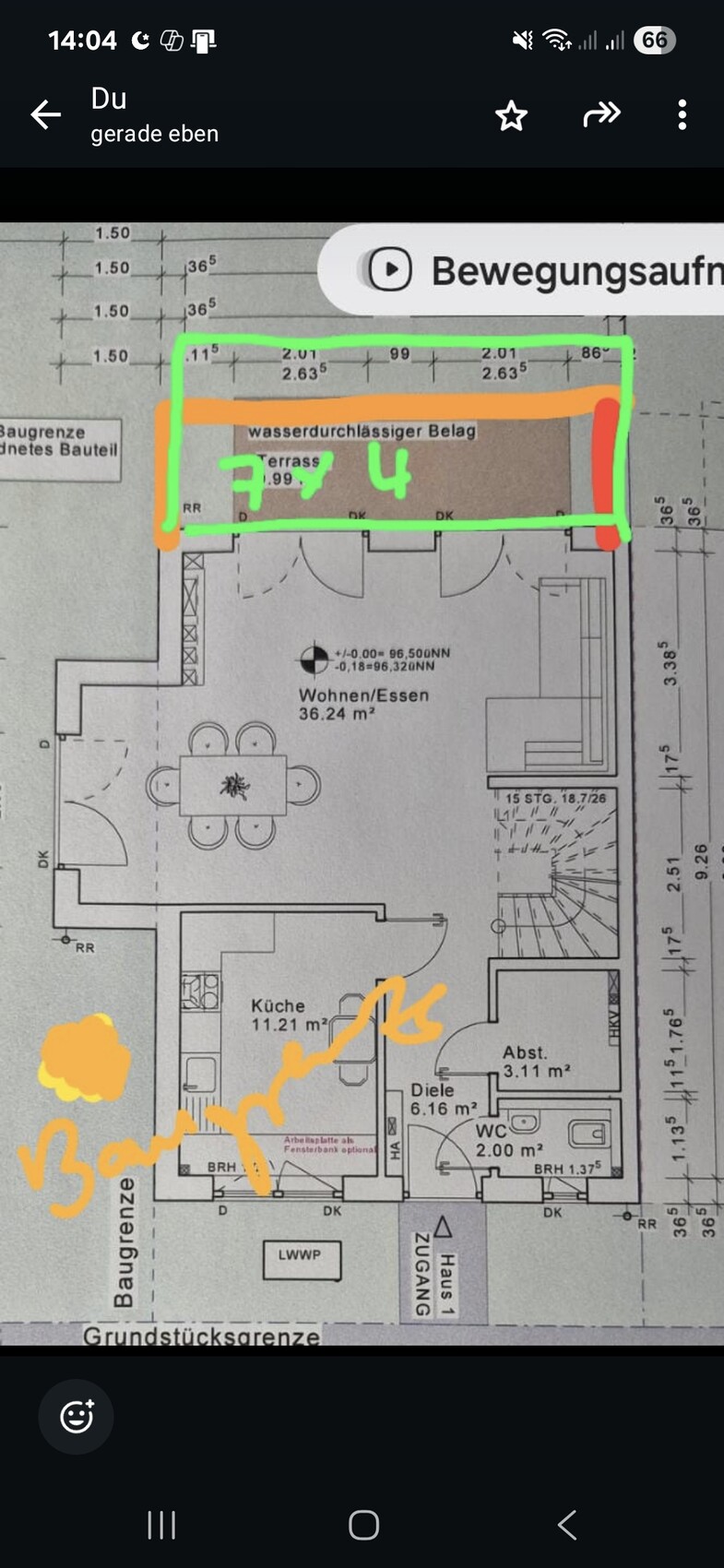

Hallo!
Nur zur Info, hab die Bauvoranfrage eingereicht per Email, persönlich gesprochen, Termin für Do. bekommen. Die Bearbeitungszeit sind 4 Wochen, hat er mir schon am Telefon gesagt. Ist kein Problem, hab schon damit gerechnet. Werde dennoch persönlich reden gehen.
Ich habe nochmals bei einer Sachbearbeiterin ohne jetzt meinen Fall zu erwähnen nachgefragt, wie es mit den Terrassen und Überdachung ist.
Terrasse ohne Überdachung in der Regel außerhalb des Baufensters kein Problem.
Problem macht die Terrassenüberdachung, die dann zum Hauptgebäude zählt, die MUSS eigentlich IMMER im Baufenster liegen. Jetzt ist es so, das meine Hauptterrasse, 175cm tiefes Baufenster hat. Das bedeutet, das ich eine Überdachung nur bis 175 machen darf, ich hab es aber auf 4m beantragt. Dh. 2.25m über das Baufenster. Zur Strasse hin hätte ich noch über 6m. Haus entlang wäre kein Problem. Da Baufenster e tlang des Hauses. Nachbar hat Überdachung such über Baufenster (3m). Ob er eine Genehmigung hat, weis ich nicht. Denke eher nicht, so wie ich ihn einschätzen. Nun meine Frage, wie schätzt ihr das ein, denkt ihr, ich bekomme die Überdachung durch? Was wären so die Argumente, die ich vortragen sollte, um eine 4mtiefe Überdachung machen zu dürfen. Würde ungern eine Markise etc. nehmen.
Grundflächenzahl usw. wäre kein Problem, die Terrasse alleine wahrscheinlich auch nicht, aber die Überdachung. Ist das noch im Rahmen? vor allem könnte ich ja sonst kaum eine Überdachung ans Haus machen.
Im Normalfall: Nein
Echte Argumente? Keine, außer: Der Nachbar hat ebenfalls so gebaut. Kann aber für den Nachbarn nach hinten los gehen. Wäre mir aber egal, da das das einzige Argument wäre, war zählt. Also Nachbarn fragen. Ansonsten Markise nehmen. Oder ein Sonnensegel fest montiert. Ist auch noch luftiger.
Damit kommst Du zu spät an. Das wusstest Du VOR dem Hausbau schon. Also kein Mimimi. Hat Dich niemand gezwungen, dass Haus so zu bauen, dass keine Terrassenüberdachung mehr dran passt. Das war Deine ganz eigene Entscheidung.
Ach ja, ist das im Rahmen? Nein. 175cm sind im Rahmen. Oder ein Sonnenschirm bzw. ein Sonnesegel sind im Rahmen.
Vielleicht hast Du am Do einen netten Gegenüber sitzen, der für Deinen Wunsch empfänglich ist. Aber einen Anspruch hast Du nicht (höchstens, wenn der Nachbar legal bauen durfte).
Jo, das kann man seit Jahren in der Landesbauordnung nachlesen. Der kluge Bauherr hätte die Überdachung gleich in den Bauantrag mit übernommen.
2,25 sind keine 30cm, somit keine Kleinigkeit.
Und Sondergenehmigungen kann man nicht argumentieren, da eine Überdachung nicht lebensnotwendig noch ein Muss ist.
Aber vielleicht hast Du ja Glück, und wenn es stimmt, dass das Amt eher faul ist, dann haben sie vielleicht keine Lust, das großartig zu überprüfen und genehmigen Dir das. Wer weiß: Ein blindes Huhn und ein dummer Bauer sind auch noch nicht verhungert.

Ich dachte gerade an die HB-Werbung - wer wird denn da gleich in die Luft gehen.
Werde etwas kreativ. Du kannst die 1,75 fest installieren und den Rest als "mobiles Dach" ausführen. Mach es mit Flügelschrauben oder ähnlichem fest und zeige, dass Du es jederzeit abnehmen und in der Garage lagern kannst. Wenn Du das nicht tust, ist niemand böse. Einen Schirm kannst Du ja auch das ganze Jahr aufgespannt lassen. Du kannst das Terrassendach auch komplett com Haus getrennt aufstellen. Dann ist es nicht am Haus befestigt. Den Übergang stellst Du durch einen Überhang oder etwas Mobiles her. Du baust technisch ein separates festes Zelt auf, welches in der Praxis keinen Unterschied zu einem festen Dach macht.
