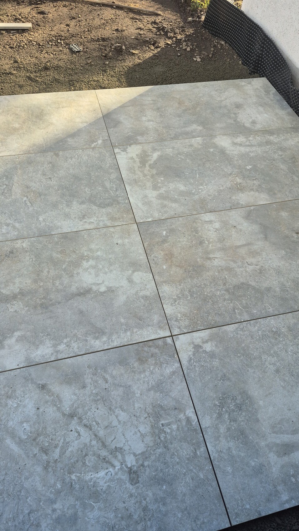

Welche Feuchtigkeit soll denn von unten hoch kommen?
Jede Feuchtigkeit bei Regen. Die "zieht" Dir hoch (kann zumindest sein). Bei Drainbeton / Einkornbeton passiert das nicht.
Schau Dir doch mal die ganzen Threads hier an, wo Wasser an den Hauswänden hochzieht... Das kann auch bei einer Betonplatte passieren.
Bauherrin123
16.11.25 18:24
nordanney schrieb:
Nein, ist kein Einkornmörtel. Ist Drainbeton mit kleinem Korn - aber das, was Ihr auch nutzen könnt.
Warum so etwas selber machen?
P.S. Warum Trass dazu nutzen? Angst vor Ausblühungen bei Naturstein? Ansonsten schadet er nicht, kostet aber mehr und hat keinen Vorteil bei Feinsteinzeug.
Wir haben Feinsteinplatten. Nein wir selbst wollen nichts anmischen, lediglich den Garten-Landschaftsbauer sagen, was er zu nehmen hat. Es gibt soviele unterschiedliche Möglichkeiten, nur die er benutzen will gefällt mir nicht und ich versteh auch vieles nicht als Laie oder jeder sagt was anderes.
Fakt ist, ich will kein dichtes Estrich und geschlossene Fugen.
Er soll 30cm Schotter darüber wasserdurchlässigen Belag nehmen, Mörtel oder Einkorn oder Trass oder was weis ich was. Daswassersurchlässige ist was er auch kennt, Splitt mit Zement rühren, 4:1. Trass habe ich nur gesagt, weil icb Garten-Landschaftsbauer hatte, die in Trasszementmörtel verlegen weil das gut sein soll,...nach DIN ODER WAS weis ich.
Ja deshalb soll er ja kein Estrichbeton nehmen. Sagt aber das Mörtel sich auswascht, glaub ich ihm so aber nicht, bzw. würde nach par Jahren wackeln.

Bauherrin123 schrieb:
Diese drei sind gut?
Völlig egal, ob 1 oder 3
Und auch 2, zumindest wenn Du mit Trasszementmörtel auch Nr. 3 meinst. Ansonsten ist es am Ende einfach Estrich mit Trass.
Diese drei sind gut? Wie werden diese vorbereitet? Er mischt es hier vorort an.
1 und 3 sind annähernd identisch. Trass ist einfach nur ein Zuschlagsstoff, der Beton zugefügt wird und ihn frostbeständiger macht und gegen Ausblühungen hilft. Kannst auch Drainbeton mit Trass machen.
Ich denke, Du meinst Drainbeton mit Trass, oder?
Dann ist alles praktisch vom Ergebnis dasselbe.
Vorbereitet? Gar nicht.
ab Mittwoch Minus Grade haben.
Dann wird halt nicht gearbeitet. Frost = Baustopp. Auch hier gilt, dass möglichst 5 Grad sein sollen. Ansonsten brauchst Du beheizten Beton, was der GaLa Bauer auf der Baustelle nicht hinbekommt. Und auf gefrorenem Boden wird unabhängig von der Lufttemperatur auch nicht gearbeitet.
Würde mich mal zurücklehnen und damit anfreunden, dass es eher nächstes Jahr in Ruhe weiter geht.

Dumm nur dass ich die Terassenpkatten liefern lassen habe. Diese kann ich glaube ich bis 25.11 zurück schicken. Schon blöd, aber überlege auch ernsthaft, diese zurück zu sxhixken da ich ja nicht überprüfen kann, ob sie einwandfrei ist jnd nächstes Jahr weoter zu machen. Morgen kommt aber der Schotter und die hauswand mit Noppenbahn und verdichten usw. kann trotzdem gemacht werden. Dann ist schonmal schotter da und hauswand geschützt und man kann wieder drauflaufen, so ist grad alles freigelegt.
Unabhängig davon, kenne ich mich nicht aus, was mit was misczen was wirs. Finde alles so verwirrend zudem kommt, dass die Garten-Landschaftsbauer erst was anderes erzählen und wenn man den Auftrag gibt, plötzlich andere Materialien werden.
Oh man, bin echt genervt,...Das schlimme, ich muss dann noch das ganze überwachen, dass er dann auch das macht, was ich ändern lasse.
Bauherrin123
18.11.25 16:17
Hallo Zusammen,
also nach langen Startschwierigkeiten, endlich ein Garten-Landschaftsbauer der was taugt. Hat Schotter verdichtet, ca.30cm mit 300kilo Maschine die aber 5t massig verdichtet oder so, darauf hat er Zement mit Splitt (2-5) mit Schaufeln gemischt und etwas Wasser dazu, verlegt und abgezogen, darauf die Fliesen mit Kleber gelegt. Kleber haben sie nicht an den Ecken der Platten (120 mal 60), ist das normal? Er meinte es würde überlaufen.... Ansonsten sowohl mit der Wahl der Platten als auch mit der verlegeart bin ich sehr zufrieden, wenn es später keine Probleme macht mit wackeln und absacken. Das einzige was jetzt blöd ist, sind die Temeperaturen. Morgen soll es regnen und schneien und es ist 2 GRAD. Nachts die nächsten Tage Minus 1. Er sagt passiert nichts, aber ich möchte dann lieber Baustopp.
