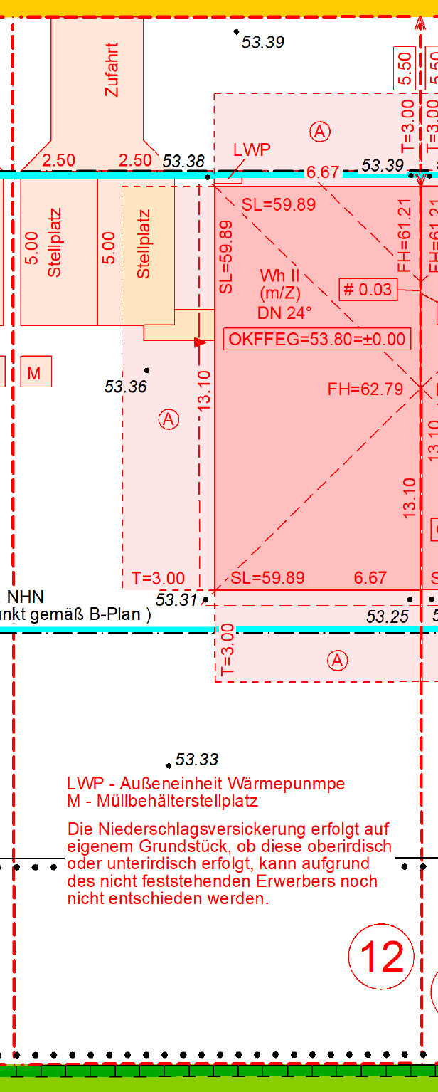

Wir haben von unserem GU (Projektbau) folgende Planzeichnung bekommen (Ausschnitt aus der Gesamtzeichnung):
Grundrissplan: LWP außen Wärmepumpe, Müllbehälterstellplatz, Stellplätze
Wie man sieht ist am Südende des Hauses nur ein knapper Meter vom Haus bis zum Ende der überbaubaren Grundstücksfläche - sieht man schön mit der blauen Liniedurch die hellrote Fläche. Bedeutet das, dass ich in diesem Bereich keine Terrasse bauen darf?
Zur finalen Beantwortung dieser Frage fehlen leider ein paar Angaben.
1. Was sagt der Bebauungsplan zur vorgebenen Baugrenze? Wurden hier eventuell auch spezielle Regelungen für Terrassen getroffen?
2. Ist die angegebene Skizze Teil des Bauantrages gewesen und wurde hier eine Überschreitung der Baugrenzen beantragt und genehmigt?
Grundsätzlich werden direkt am Haus beginnende Terrassen Teil des Gebäudes und dürfen somit auch Baugrenzen nicht überschreiten.
Geringfügige Überschreitungen können jedoch genehmigt werden (deshalb ist o. A. Punkt 2 wieder entscheidend).
stepfel
26.01.21 16:08
Danke!
zu 1. Nein, zu Terrassen steht da nichts (außer, dass sie nur in wasser- und luftdurchlässigem Aufbau ausgeführt werden dürfen). Außerdem steht da noch "Die Grundfläche dieser baulichen Anlagen sind nur zur Hälfte auf die zulässigen Grundflächen sowie die zulässigen Überschreitungen für Nebenanlagen anzurechnen". Mit der Quadratmeterzahl der überbaubaren Fläche haben wir aber ohnehin kein Problem, nur (eventuell) mit der Baugrenze. Ansonsten steht da nur einiges zur Lage und Abstand von Carports und Garagen (nämlich nur auf Höhe
zu 2. das muss ich den GU fragen
