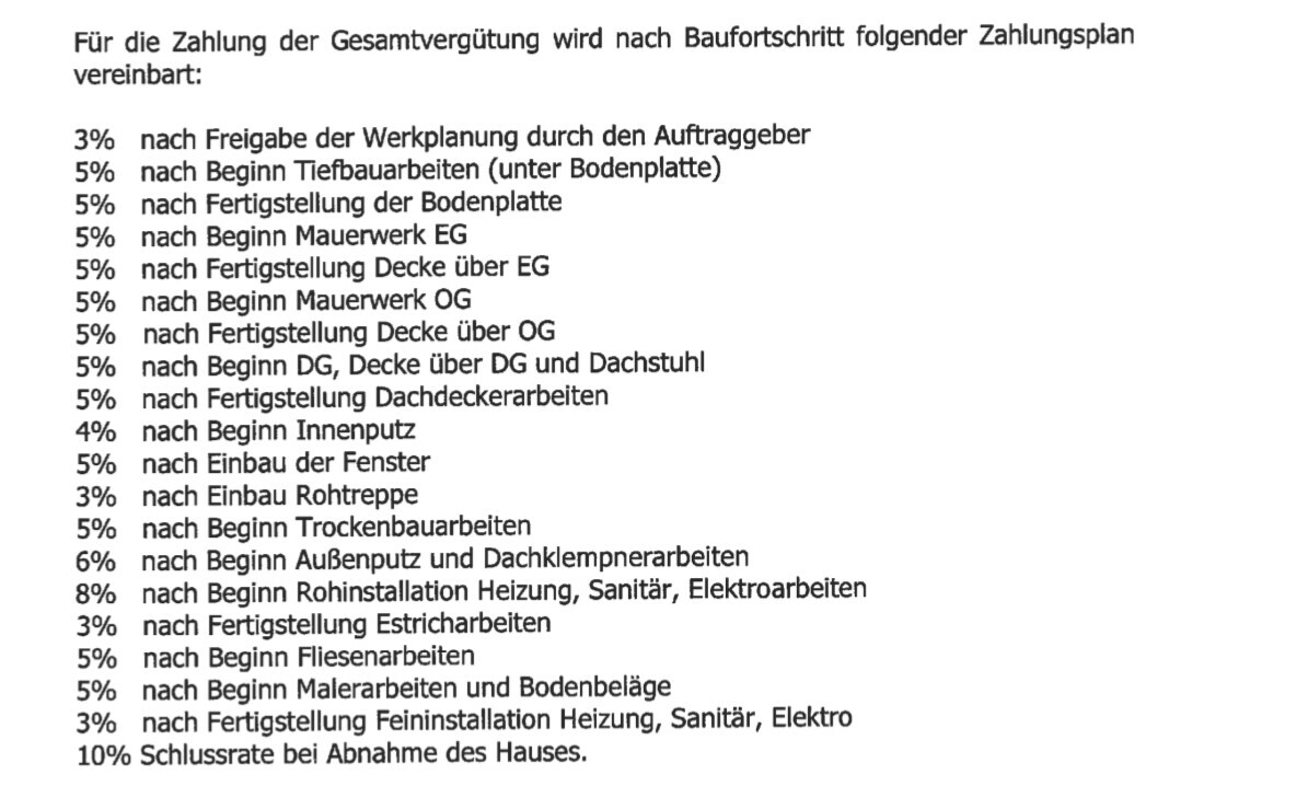

Zahlungsplan anfragen um nicht zu viel in Vorkasse zu gehen.

Zahlungsplan anfragen um nicht zu viel in Vorkasse zu gehen. Der Zahlungsplan ist im Anhang
Zahlungsplan nach Baufortschritt mit prozentualen Anteilen je Bauphase.
kati1337 16.08.2020 20:33
Nenn mich Paranoid, aber der Zahlungsplan wäre für mich schon ein Ausschlusskriterium.
MP12345 16.08.2020 20:48
Warum?
