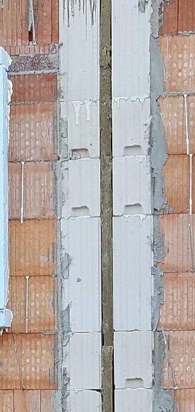

na also ich bin in einer Doppelhaushälfte aufgewachsen, Baujahr keine Ahnung vmtl. was in den 80ern. Das war offensichtlich sehr solide gebaut, da hat man nur gehört, wenn die Nachbarn wirklich rumgeschrieen haben - und selbst da bin ich mir nicht sicher, ob das dann nicht eher durch die Fenster als durch die Wand ging...
Und unsere 2019er Doppelhaushälfte hat folgende Trennung:
Zwei vertikale weiße Betonblöcke in rotem Ziegelmauerwerk, schmale Spalte dazwischen.
da sind die Boden- und alle Deckenplatten sehr sorgefältig getrennt. Unsere Nachbarn haben eine Betontreppe, wir Holz.
Wir hören nichts von ihnen (evtl. mal nachts wenn wir gleichzeitig im Bad sind etwas Wasser rauschen), sie hören von uns nur, wenn einer die Treppe runtertrampelt.
Das was Du beschreibst ist keinesfalls normal, lass dir nicht einreden, Du wärst zu empfindlich. Ich vermute nur auch, dass es da keine zufriedenstellende Lösung geben wird, obwohl ICH als Vermieter dem nachgehen wollen würde, weil ja alle Nachmieter ein ähnliches Problem haben könnten.

[ATTACH alt="2018 03 09 - 01.jpg"]48951[/ATTACH]
Ob es so einmal ausgesehen hat, kann ich nicht sagen aber von außen scheint es nicht so zu sein das solch eine Dämmung vorhanden ist.
