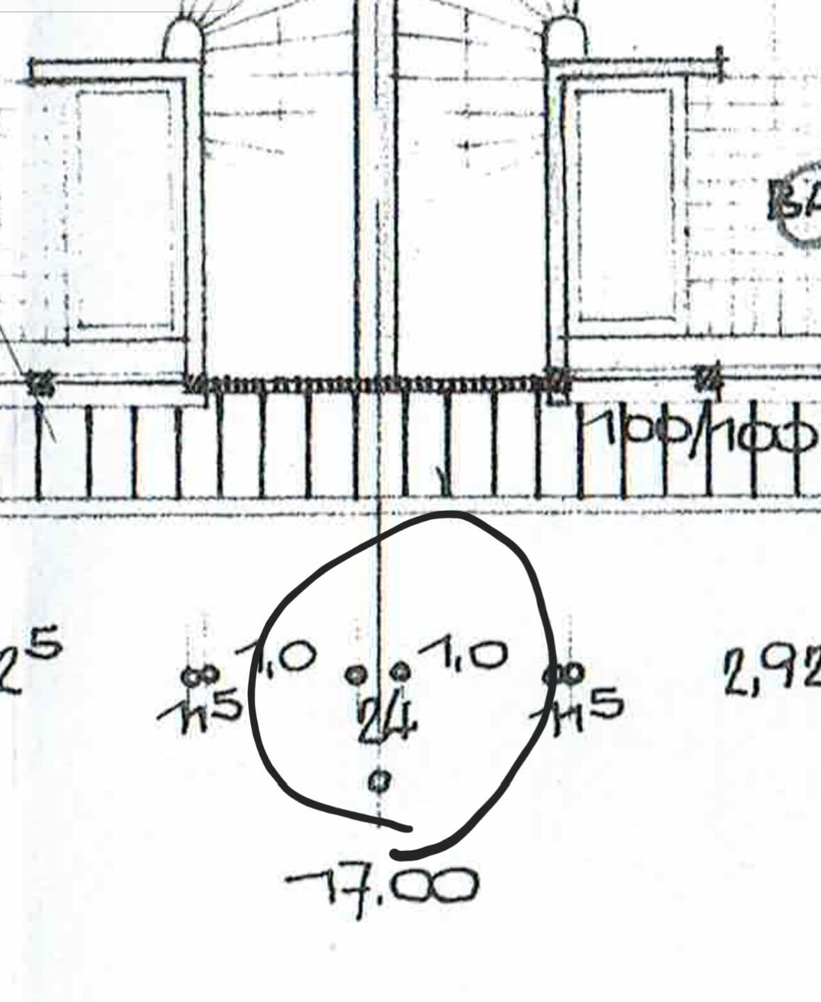

wir haben ein Haus gefunden was wir gerne kaufen würden.
Es ist eine Doppelhaushälfte aus Baujahr ca. 1965 in Massivbauweise und Voll unterkellert.
Aus der Baubeschreibung geht hervor das die Innenwände/Brandschutzwand aus Kalkstein sind. Diese sind verputzt und mit Raufaser Tapete beklebt.
Laut den original Architektenplänen ist die Wand zwischen beide Doppelhaushälften 24cm dick. Auf dem Boden wurde schwimmender Estrich verlegt.
Wie würdet Ihr daw Thema Schallschutz zum Nachbar Haus sehen?
Wir haben Angst das der Schallschutz nicht ausreicht.
Vielen Dank.

Wir haben jetzt mal extrem auf Doppelhaushälfte geachtet. Bei fast allen war eine Trennfuge zwischen beiden Parteien zu erkennen.
Deswegen sind wir extrem verunsichert.
Die 24er Kalksandstein Wand teilt man sich laut Plan dann aber mit dem Nachbarn.
Ist das dann wirklich ausreichend?
Wir haben keine Lust dem Nachbarn beim Erzählen, Husten was auch immer zuhören zu müssen 😉

17.12.17 19:48
Das kann man in den Architektenplänen leider nicht erkennen.
Anbei mal der Ausschnitt vom Architektenplan und Bauplan.
Zweidimensionale Grundrisszeichnung eines Hausplans mit Türen und Maßangaben
