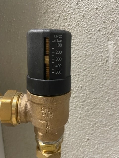

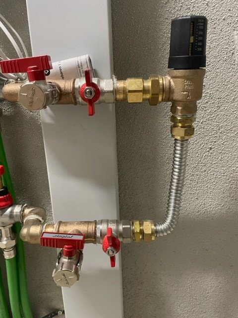

Hier mein ÜV, vorne wie gesagt zugedreht, passt so oder?

Offtopic schrieb:
Du hast Recht hatte das nicht auf dem Schirm mit 20 start. Also alles gut.
Für die übergangszeit ist dein Kurve zu steil.
und suche thermische Kurzschlüsse wenn in der Übergangszeit die Sonne den Fußboden erwärmet passiert genau sowas.
und beim Ventil strömt immer was über. Das was du regulierst ist der Druck ab dem es überströmt.
