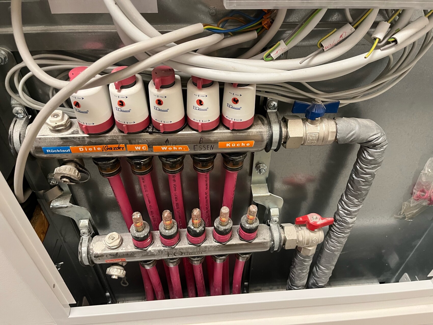

KingJulien schrieb:
Ersetze Thermostat durch Ventile im Heizkreisverteiler
Wie sieht sowas aus? Hast du vielleicht ein Bild von deinem Heizkreisverteiler, falls du das bei dir auch so umgesetzt hast?
KingJulien
08.11.22 06:36
Bild hab ich schon, nur das hochladen funzt bei mir am Handy nie.
Stell doch du eins von deinen HKV ein, dann kann dir am besten geholfen werden.
Oder suchmaschinsel "Flowmeter Heizkreisverteiler"

So sieht mein HKV aus:
Heizungs-Verteiler mit pinken Rohren, Ventilen und Kabelbündeln im Metallgehäuse.

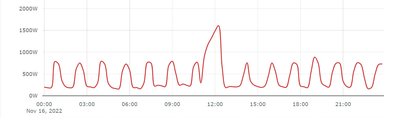

Ich hab auch noch ein zweites Bild, meiner Photovoltaikanlage:
Rotes Power-Kurvendiagramm zeigt Tagesverlauf mit Spitzen bis ca. 2000W, Hauptspitze um 12 Uhr.
Das zeigt sehr gut, dass die Heizung gestern beispielsweise ~14 Mal geheizt hat (ich ignorier' mal die Spitze um 11 Uhr, wenn auch Warmwasser bereitet wird.
Ist das die gewünschte Arbeitsweise einer Wärmepumpe?
Wird dann mit fallenden Temperaturen einfach die Frequenz niedriger und die An-Phase länger?
Benutzer 1001
18.11.22 05:36
Naja hast du was umgesetzt von den Vorschlägen?
Übrigens allein die Tatsache das der heizkreisverteiler so klein ist zeigt das dein Heizungsbauer ne Pfeife ist.
