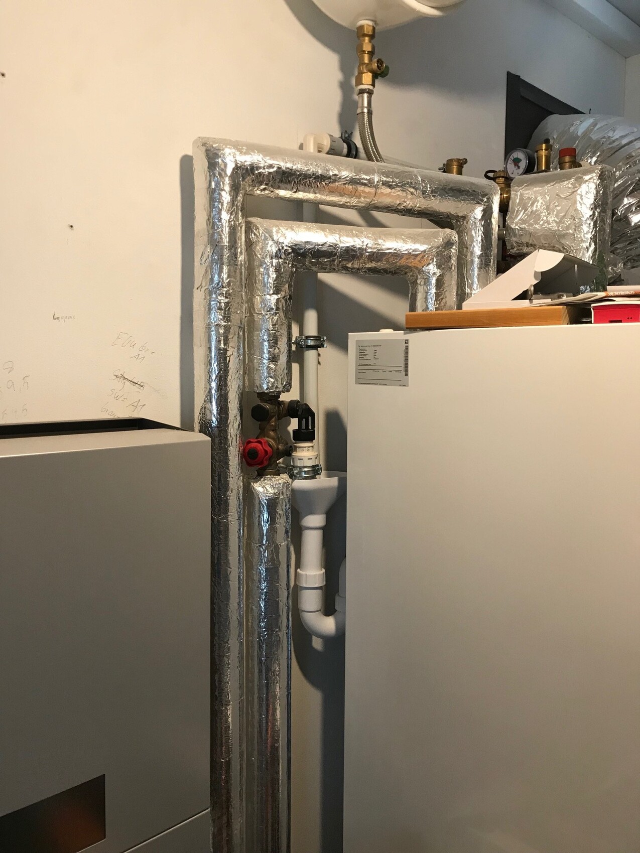

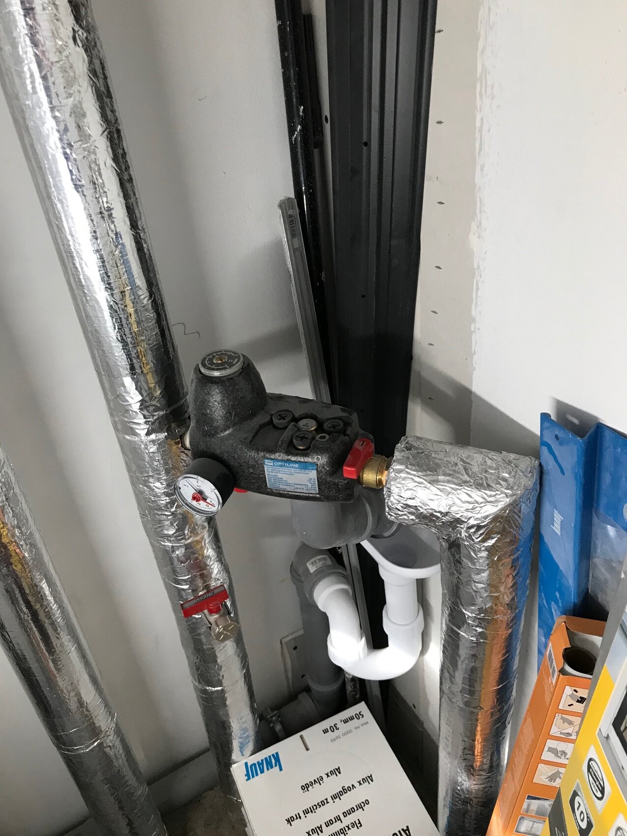

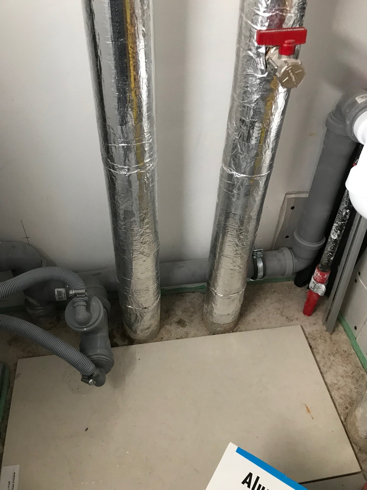

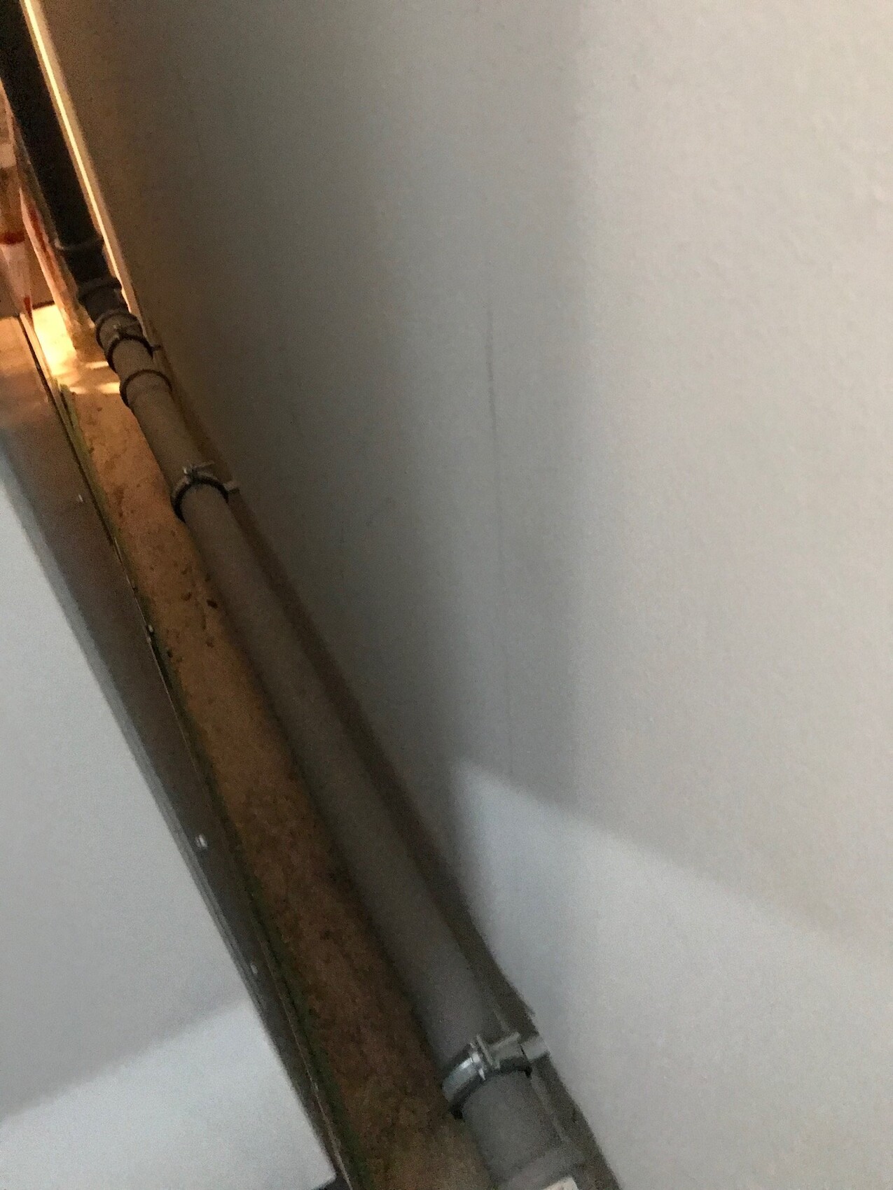

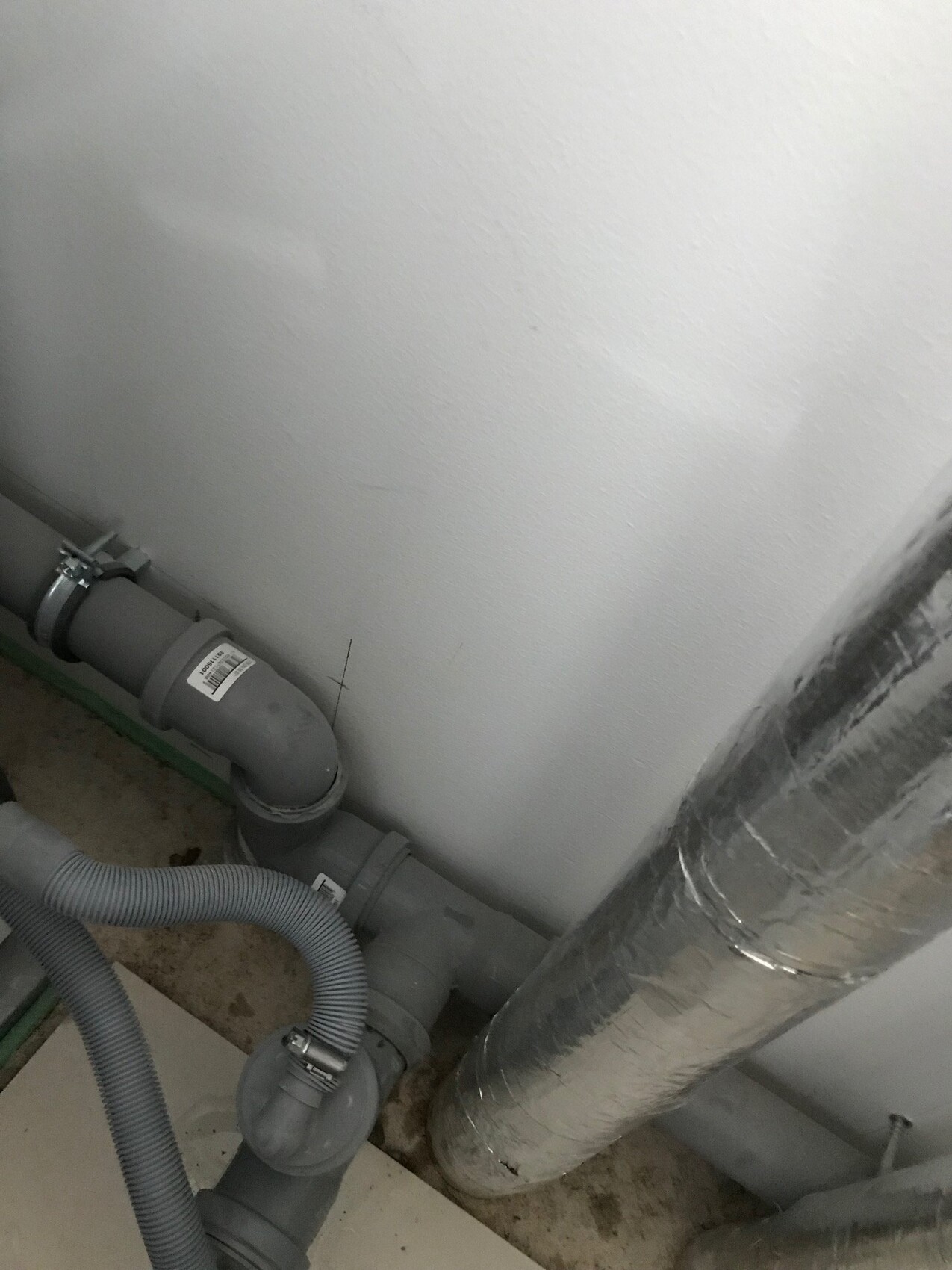

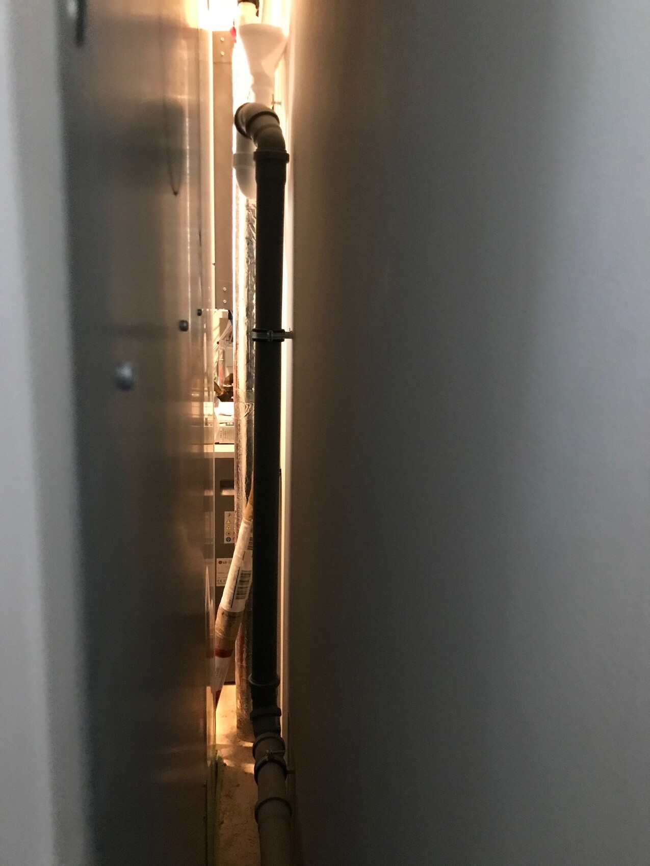

Es wurde ein Trichtersiphon an den Überdruckbehälter angeschlossen, ein Trichtersiphon unter einer Optiline Füllarmatur, aber der Kondensatablauf der Tecalor Wärmepumpe wurde ohne Siphon direkt an die Abwasserleitung angeschlossen.
Meiner Meinung nach als Laie würde ich sagen das hier ein Siphon direkt am Boden oberhalb des Bodeneinlaufs der Abwasserleitung gereicht hätte und in diesen dann sowohl das Wasser aus dem Überdruckbehälter, wie auch aus der Optiline Füllarmatur und dem Kondensatabblauf der Heizung zu befüllen.
Ich hänge hier auch mal ein paar Fotos der Installation der Firma Fehl und Sohn (Subunternehmern von DFH) mit an.

Lorenz-AKU17.06.19 12:40Vielen Dank für deine Antwort.
Im vierten Bild ist einer der Trichtersiphons zu sehen der am Überdruckbehälter sitzt.
Bild eins und zwei zeigen den Anschluss dieses Siphons an die Abwasserleitung, welcher hinter unserer Heizung verläuft.
Bild drei zeigt den Kondensatablauf der Heizung der direkt an die Abwasserleitung angeschlossen wurde.
Bild fünf und sechs zeigen den Siphon der unter der automatischen Befüllarmatur hängt und wie dieser an das Abwasser angeschlossen ist.

Sorry ich meinte das 4. Bild.
Der ist fürs Warmwasser (scheint mir so auf dem Bild) und der sollte (automatisch ohne dien Zutun) immer voll sein.
Der andere von der Nachfüllstation ist eher prädestiniert zum austrocknen.
Das beim trockenen Siphon aber etwas in den Raum strömt, und das in so großer Konzentration, dass es die Geräte kaputt macht ist schon sehr abstrus.
Stinkt es denn arg in dem Raum? Habt ihr keine Lüftungsanlage?
